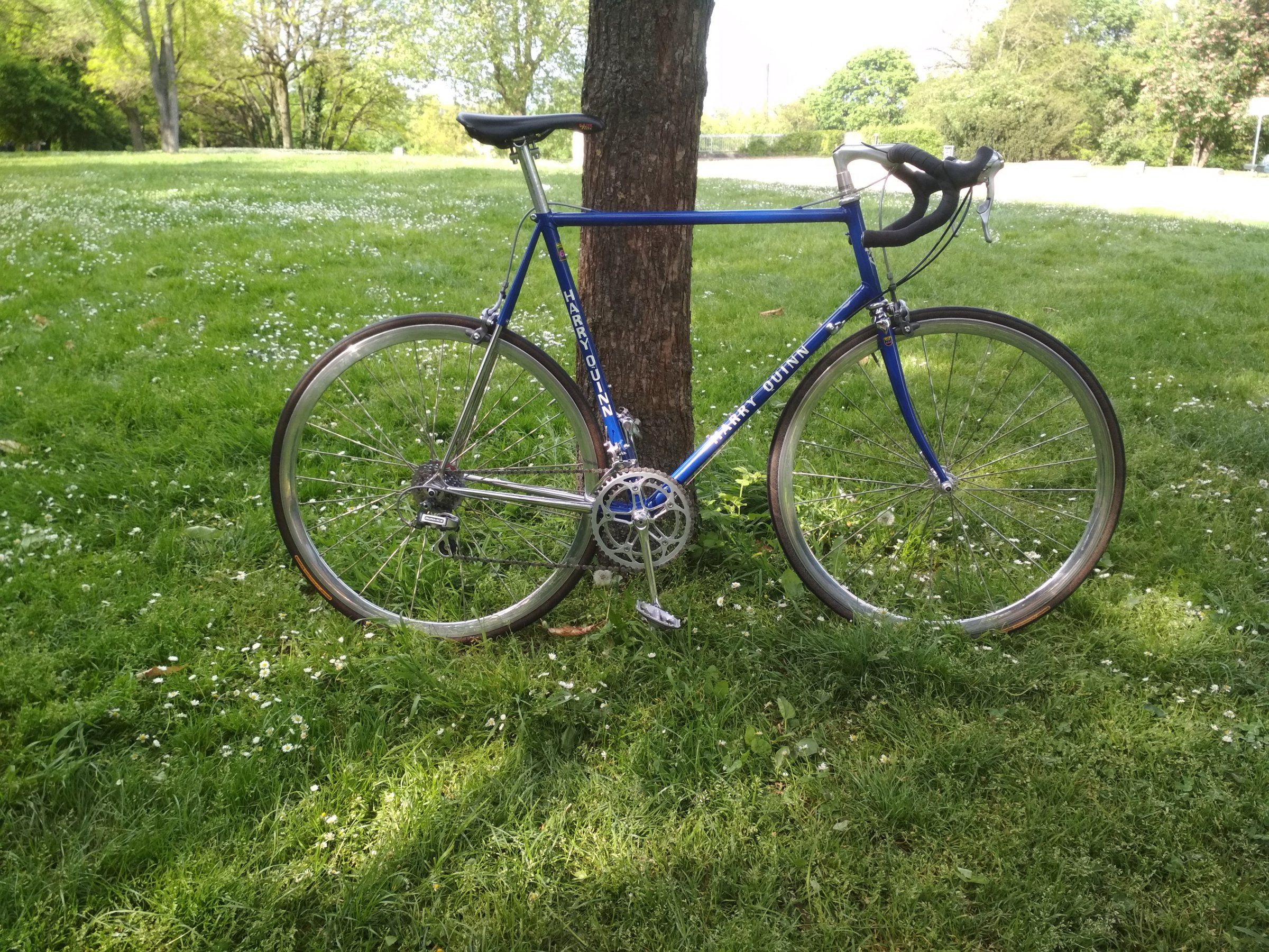

In diesem Faden möchte ich den Auf- bzw. Umbau meines Neuzugangs dokumentieren, bin aber auch für jede Information zu Harry Quinn dankbar! Über diesen Hersteller bin ich hier im Forum noch nie gestolpert, obwohl sich hier doch einige Inselexpterten tummeln, sollte hier noch wer einen Harry im Keller haben, nur her damit!
Letzte Woche ist mir ganz unverhofft dieser Prachtbursche auf den Kleinanzeigen vor die Flinte gelaufen, keine 24 Stunden später lag er bei mir im Kofferraum. Eigentlich habe ich nie nach einem blauen Rad gesucht...aber hier mache ich eine Ausnahme

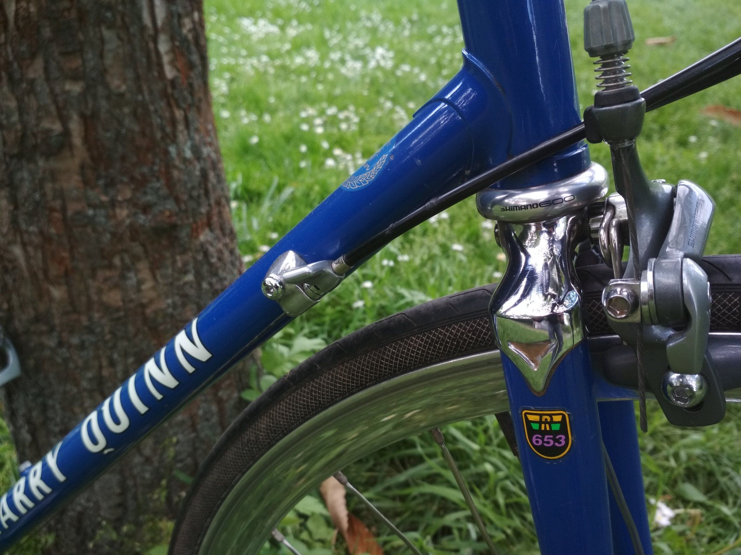

Ein Harry Quinn aus Reynolds 653 mit bunt gemischter Aussattung. Nach Aussage des Verkäufers wurde das Rad so in einem Radladen in Neu Isenburg im Auftrag seines Vaters zusammen gestellt, dieser wollte sich das perfekte Rad für seine Ansprüche bauen lassen und hat sich nicht lumpen lassen... So ist ein bunter Mix mit feinen Teilen entstanden:

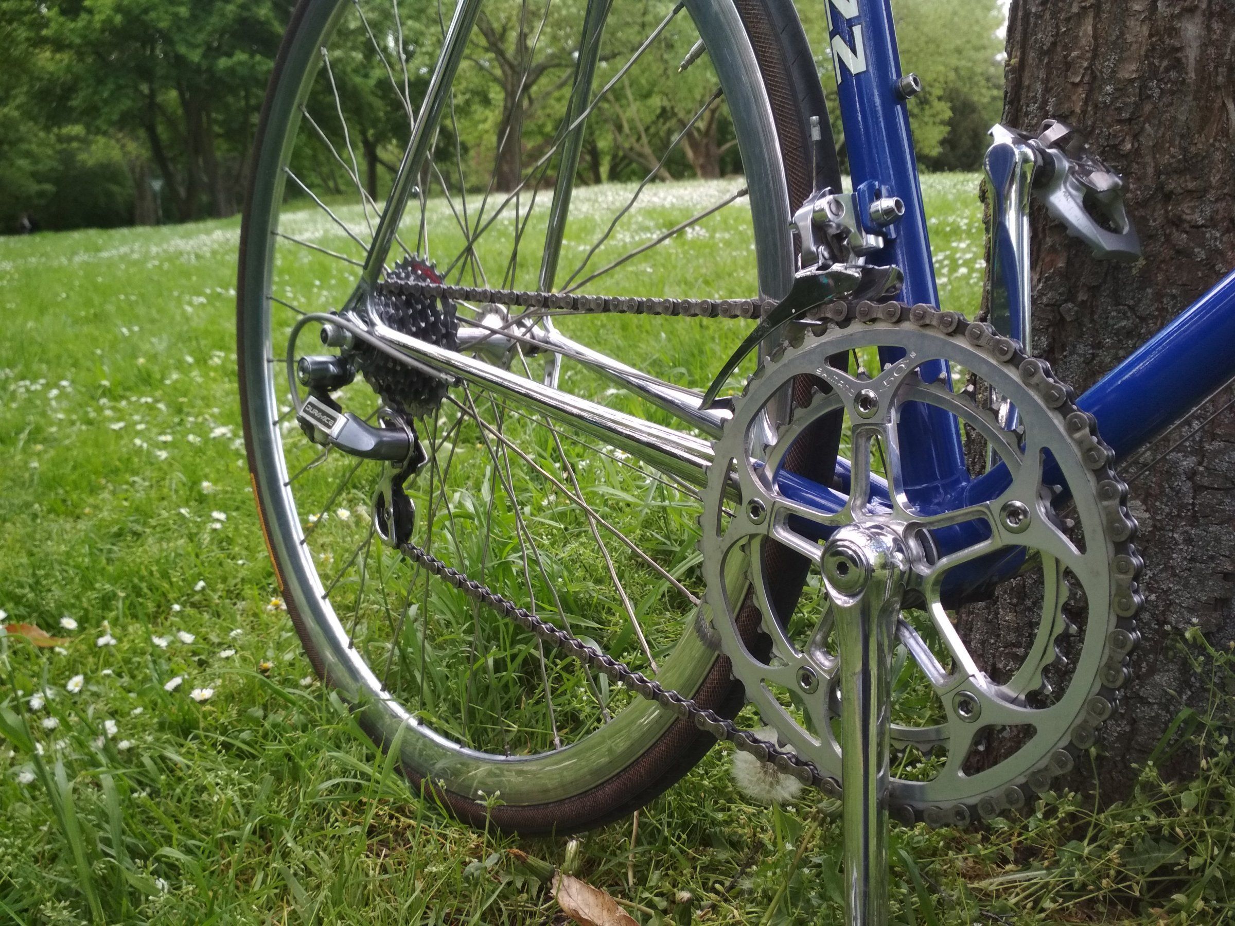

Leichtbaukurbel von Topline
Schalterei Dura Ace

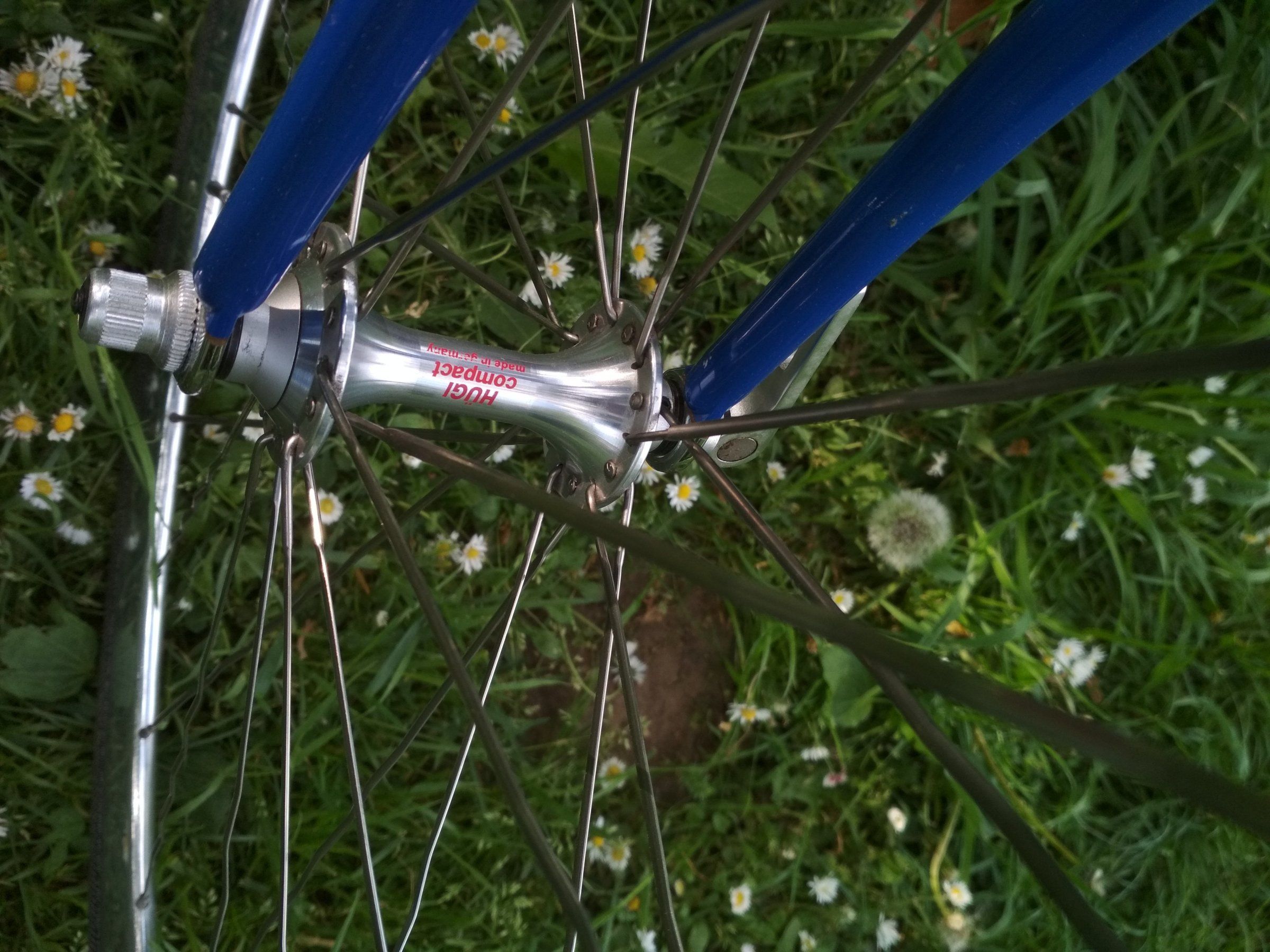

Laufräder Hügi compact mit gewellten Speichen auf CXP 30??
Steuersatz und Bremsen Shimano 600 +Stronglight Abschlussmutterverlängerung
Der Rahmen ist Top erhalten, obwohl das Rad vom Sohnemann die letzten Jahren (vermutlich nicht all zuhäufig) auf der Rolle genutzt wurde..

Und wie soll es werden?
Die Geometrie des Rahmens und mein Fuhrpark geben es vor... richtig schnell und nach Möglichkeit auch schön...
Im Vergleich zu meinen anderen Rädern fährt sich das hier schon sehr direkt und aggressiv. Sonst bin ich eher lang und gemütlich unterwegs, daher soll das Rad eine Lücke füllen und ich möchte es für schnelle Feierabendrunden ohne das ganze Zeug was ich sonst gerne mitnehme nutzen, also aufs Rad und los!
Bei der Ausstattung bleibe ich dem Motto des Vorbesitzers treu -> Alles was Spass macht! Da habe ich natürlich auch schon Inspiration bei der Kollegein @Sonne_Wolken geholt.
Nur würde ich ungerne auf die mittlerweile sehr lieb gewonnenen Campa Rundhöckerergos verzichten...da stellt sich für mich die Frage, wieder 10 fach Ergos mit 8 fach Shimano Kassette wie am Dawes oder doch mal 10 fach probieren?

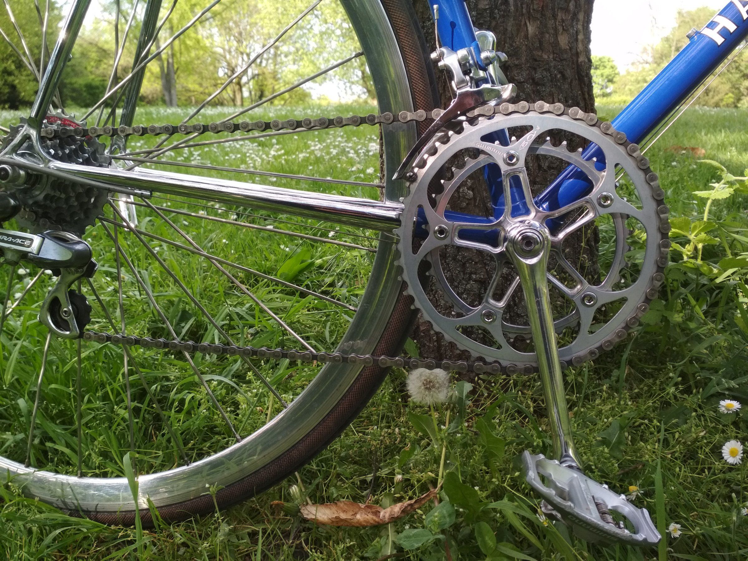

Die Kurbel würde ich gerne behalten, stellt sich nur die Frage ob das sinnvoll ist...sonderlich stark bin ich nicht, dafür aber relativ schwer mit 85kg und das Teil wirkt schon ziemlich filigran.
Die Laufräder laufen eigentlicht gut, aber gewellte Messerspeichen sind nicht unbedingt mein Fall und der Hügi Freilauf hört sich wirklich fast an wie ein kleine Moped...animiert zum Weitertreten und und spart wohl auch die Klingel, aber bin mir nicht sicher ob ich mich an das RATATATATATATAT gewöhnen kann.
Die Bremsen, Vorbau und Sattelstütze dürfen aus optischen Gründen weichen, aber zu allererstz wird der Rahmen bald mal nackt gemacht und genauer inspiziert!

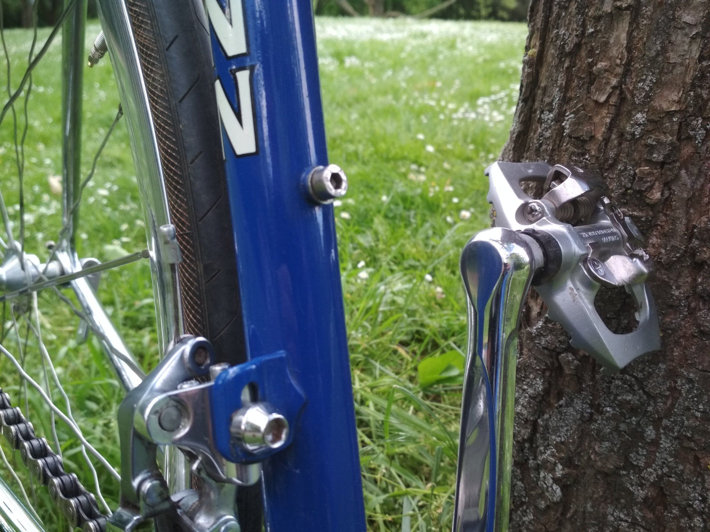

Der Schnellspanner hinten: Den würde ich tauschen. Solche Leichtbauspanner haben in horizontalen Ausfallern nix zu suchen. Du bekommst das Laufrad damit nicht ausreichend fest und beim Antritt kann das Laufrad verschieben. Diese Schnellspanner sind was für aktuelle vertikale Ausfaller.
Die Kurbel: Eine PCB? Die kenne ich aus MTB-Zeiten der frühen 90'er. Die Kurbel galt als relativ weich, aber nicht unbedingt bruchanfällig. Hörensagen - ich selber bin das Ding nie gefahren.

Die Spanner werden getauscht..
In die Kurbel habe ich mich ziemlich verguckt...ist so ein typisches Teil dass ich mir aus vernunftsgründen niemals kaufen würden aber so als "Beifang" schon ziemlich chic finde.

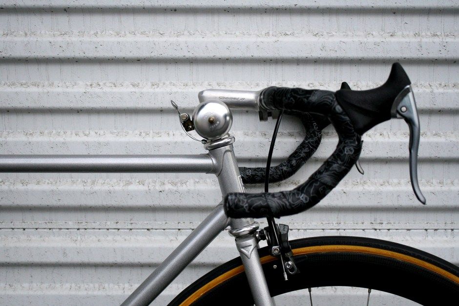

Wie wäre es mit einem LB mit Chromeffekt? Vor längerer Zeit hatte ich mal sowas gesehen, gabs in Chrom und in Kupfer (das könnte sogar auch gehen). Weiß aber nicht, obs das noch gibt.
Hier, mal ein Bild das ich auf die Schnelle gefunden hab:
Oha, das kracht schon richtig! Ich glaube dafür fehlt mir der Mut :)
