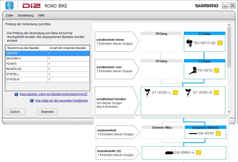

Hui, danke, das war ja eine Aktion ... besonders der Treiber war gut versteckt auf der Shimano Seite.
Installation und Firmware-update hat einwandfrei funktioniert. Habe aber leider nur die SM-BCR2. So ist das Troubleshooting nicht möglich.
Das LED Verhalten hat sich verändert. Als Newbie habe ich jetzt auch gesehen, dass die LED gar nicht die Batterie-LED war sondern die Fehler LED, die rot und dauernd leuchtete :idee:.

Für später Leser, die auf der Suche nach der Software sind:
* hier die Software: http://e-tubeproject.shimano.com/?lang=de
* hier gibt es die Treiber: http://e-tubeproject.shimano.com/faq/driver.html
