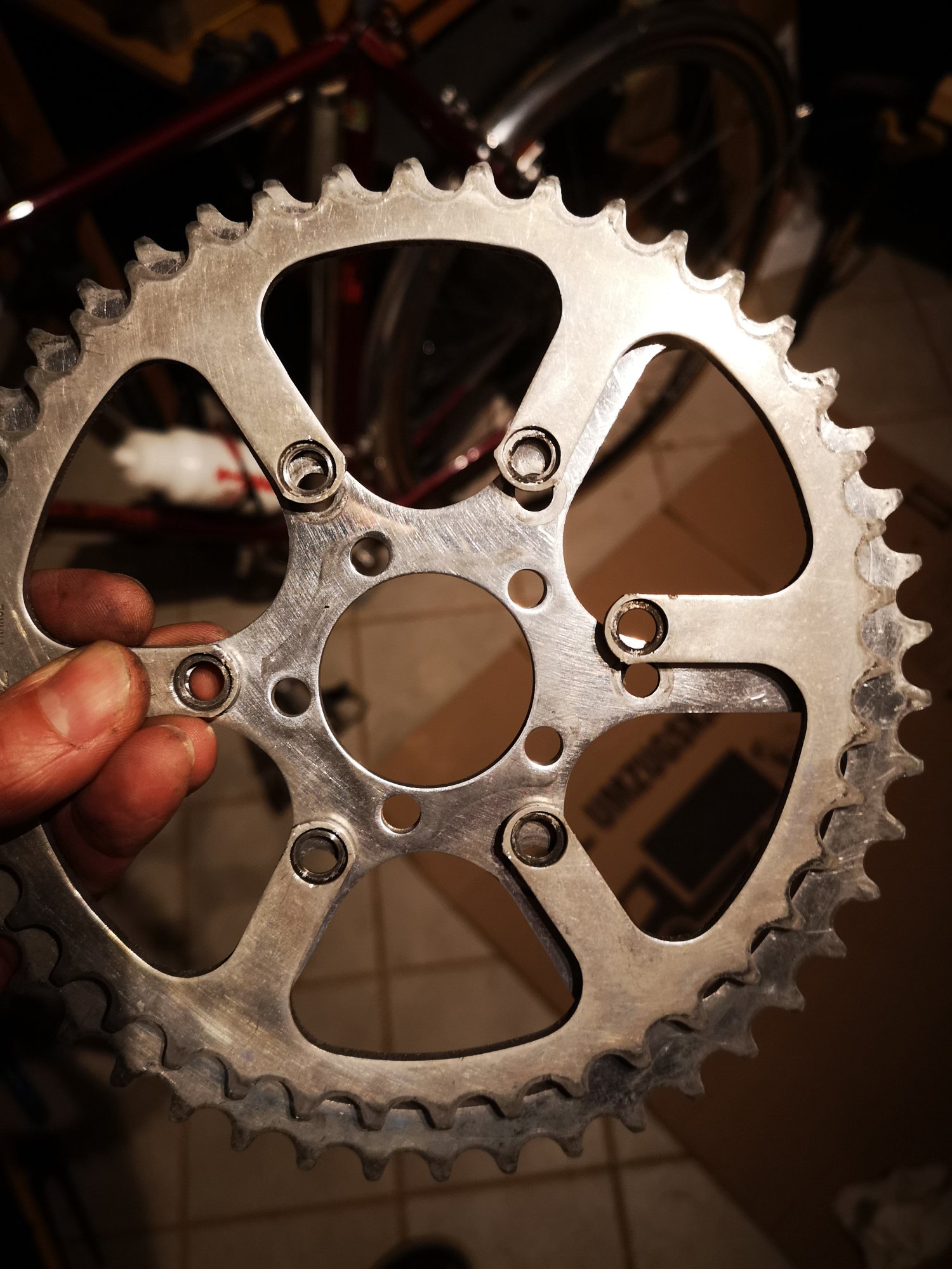

Ahoj. Hat jemand ein Specialties TA Pro 5 Vis Blatt, innen, 42/41/40 für mich?
Ich wollte meins gerade montieren, aber es geht nicht mehr, denn es ist leider total verzogen.
Wie das möglich ist? Es waren nicht ganz passende Schrauben montiert.

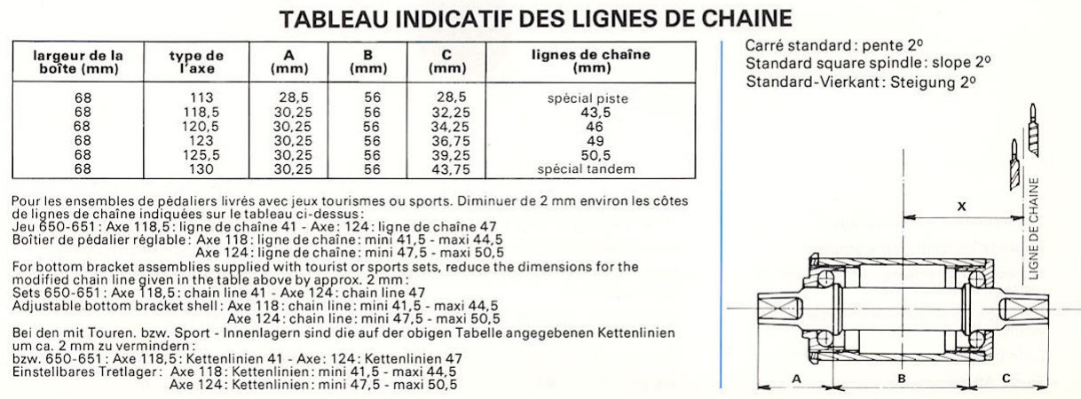

Ein Tretlager, passend zur TA Kurbel bräuchte ich nun auch. Es wir dann hoffentlich 3x. Laut Tabelle 118 oder 121.5 BSA
Oder, wenn nicht original, dann ein ISO / BSA. Gerne Patrone.

Sorry, ein originales T.A. Konus-Tretlager mit BSA-Schalen habe ich leider nicht mehr (hatte gerade am Wochende vergeblich danach gesucht).
Als "Patrone" kann ich das Spécialités T.A. Axix Lager empfehlen.
Ist aber ziemlich kostspielig und man benötigt (für einen 3-fach Kurbelsatz) eine längere Welle als von Dir angegeben (welche genau, kann ich Dir allerdings nicht sagen).
Einstweilen bin ich selbst auf der Suche nach einem passenden, anderen Lager mit BSA-Schalen (für T.A. Pro 5 Vis Kurbeln), allerdings für eine 2-fach-Garnitur.

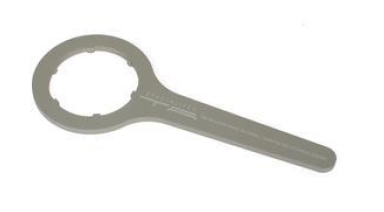

Für TA-Tretlager brauchts auch einen Spezialschlüssel.
Der Konterring ist etwas kleiner, so dass der normale Schlüssel ausm 3er-Satz nicht passt.
Oder Konterringzange, die geht natürlich immer.
Stimmt (hatte ich vergessen anzumerken).
Habe so ein Teil aber bei mir rumliegen.

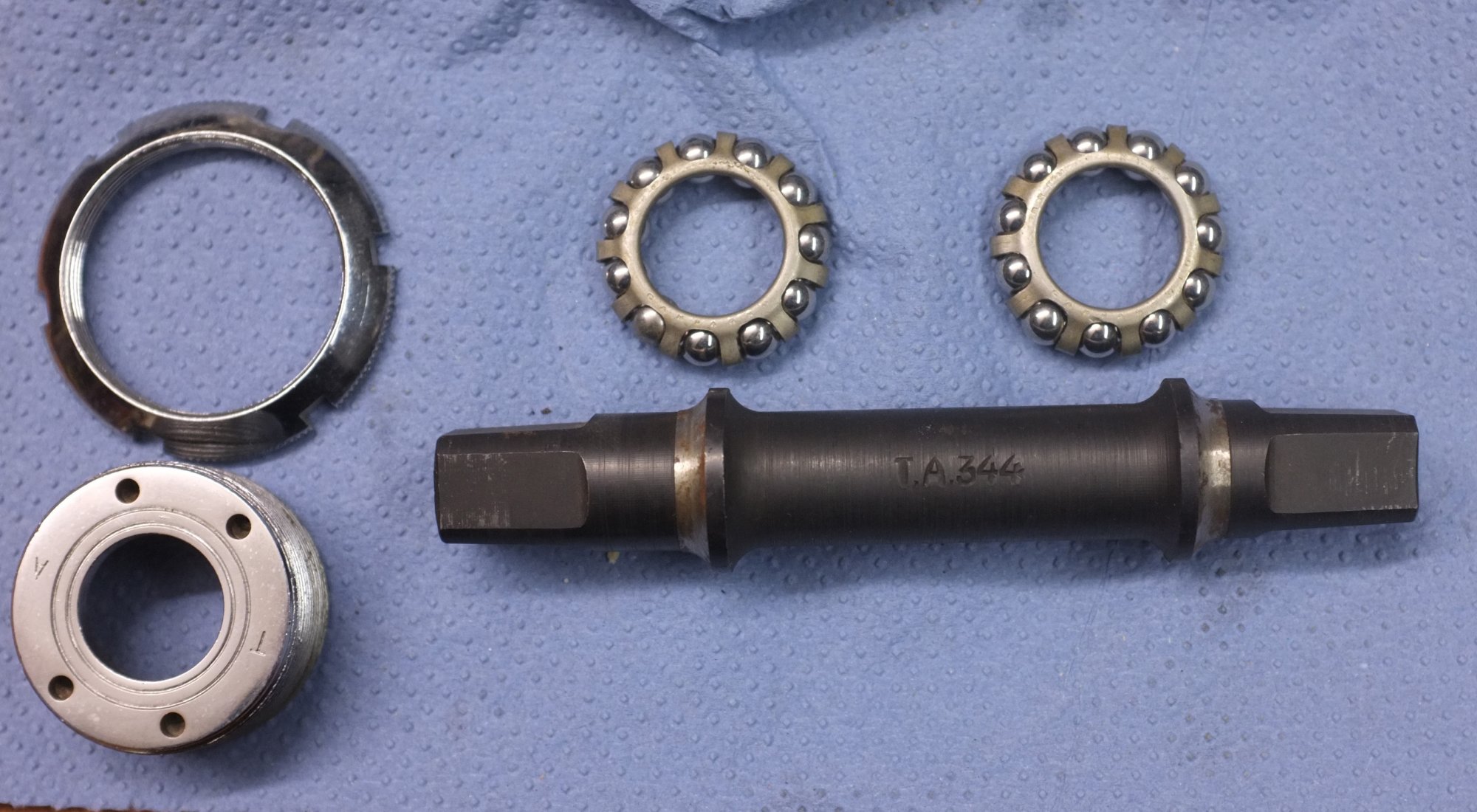

Eine NOS TA #344 Welle habe ich sicher, eventuell auch die original Schalen, sicherer andere passende Schalen.
Die T.A.-Wellen haben (für 2-fach) ja alle Gewindetypen das gleiche Maß (nämlich 114,5 mm, auf was die Bezeichnung #344 hinweist).
Das Entscheidende sind also die beiden Lagerschalen (mit den beiden Ringen für BSA) und der Konterring für die linke Schale (mit den geraden Querrillen).
Es gibt sicher Schalen anderer Hersteller, welche man mit einer T.A. Welle kombinieren kann (so dass das auch passt), ich würde jedoch die orginalen Schalen bevorzugen.
Solltest Du die rechte Schale zu den oben gezeigten Teilen auch noch finden, darfst Du mir gerne ein Verkaufsangebot unterbreiten. 😊

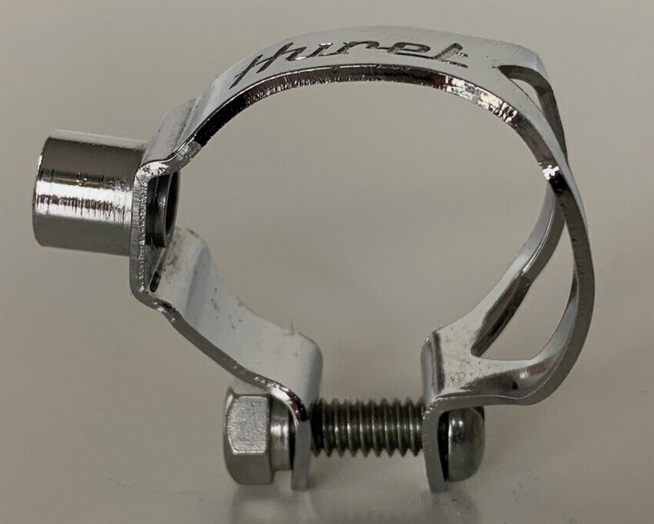

Es wird ein Lenker (Dropbar) mit 25,0mm Klemmung >39cm M-M in vertrauenswürdigen Zustand gesucht ggf. auch komplettes Cockpit dessen Lenker die Anforderung erfüllt + Vorbau 90-110mm und 22,0mm Schaft.
Wäre toll, wenn jemand sowas für mich hätte. Der vordere Pivo vom Gitane Tandem hat zu tiefe Riefen um ihn weiter zu verwenden. Das wäre mir zu heikel.
