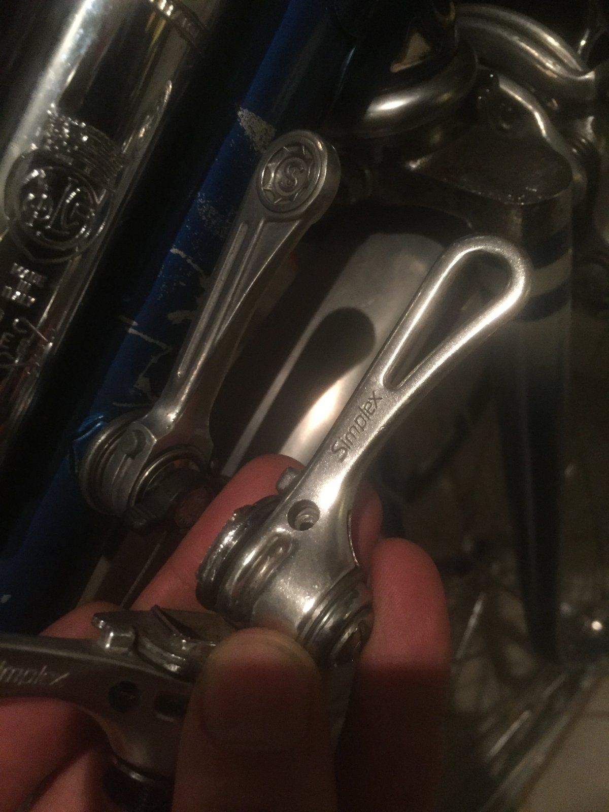

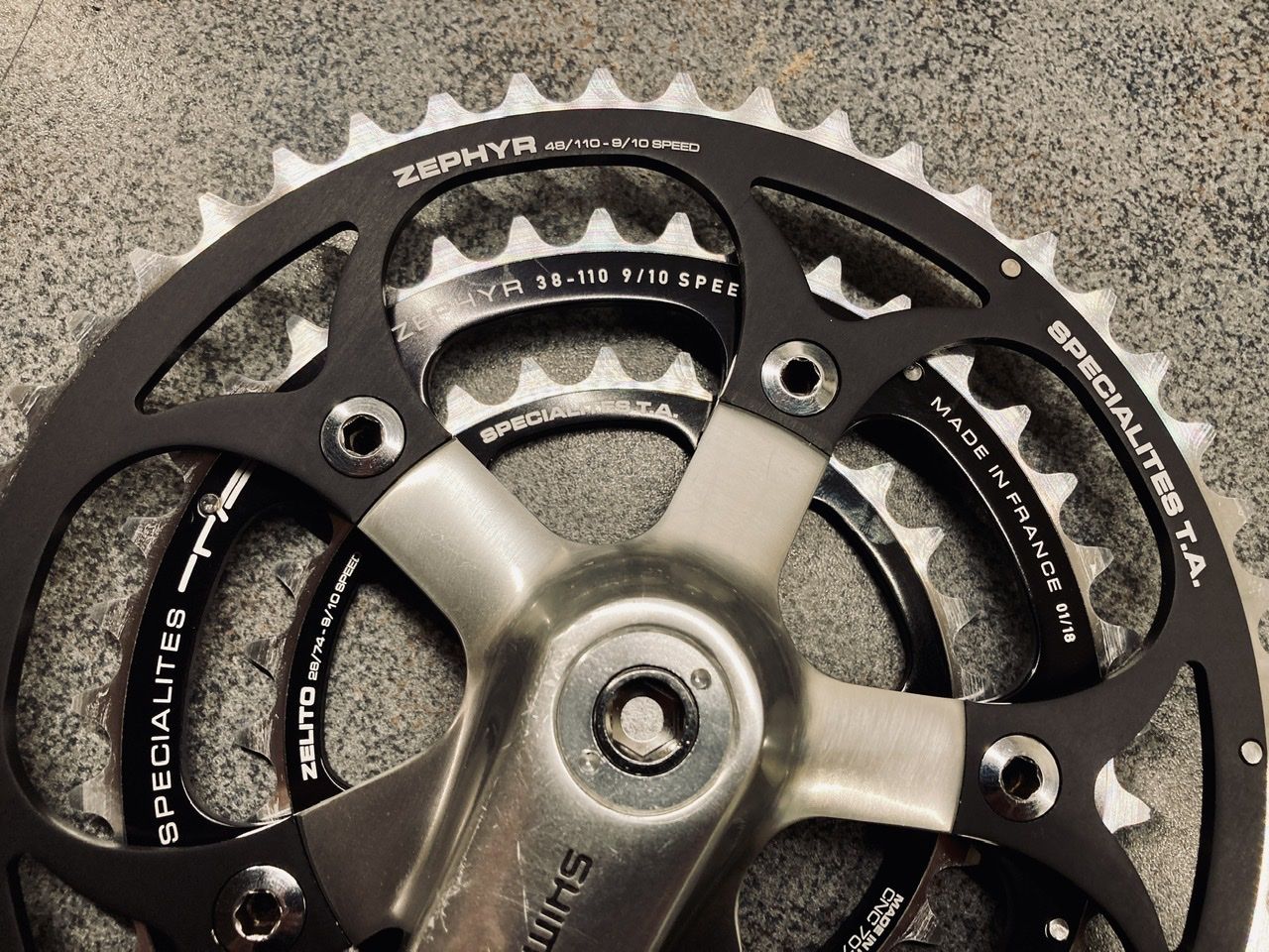

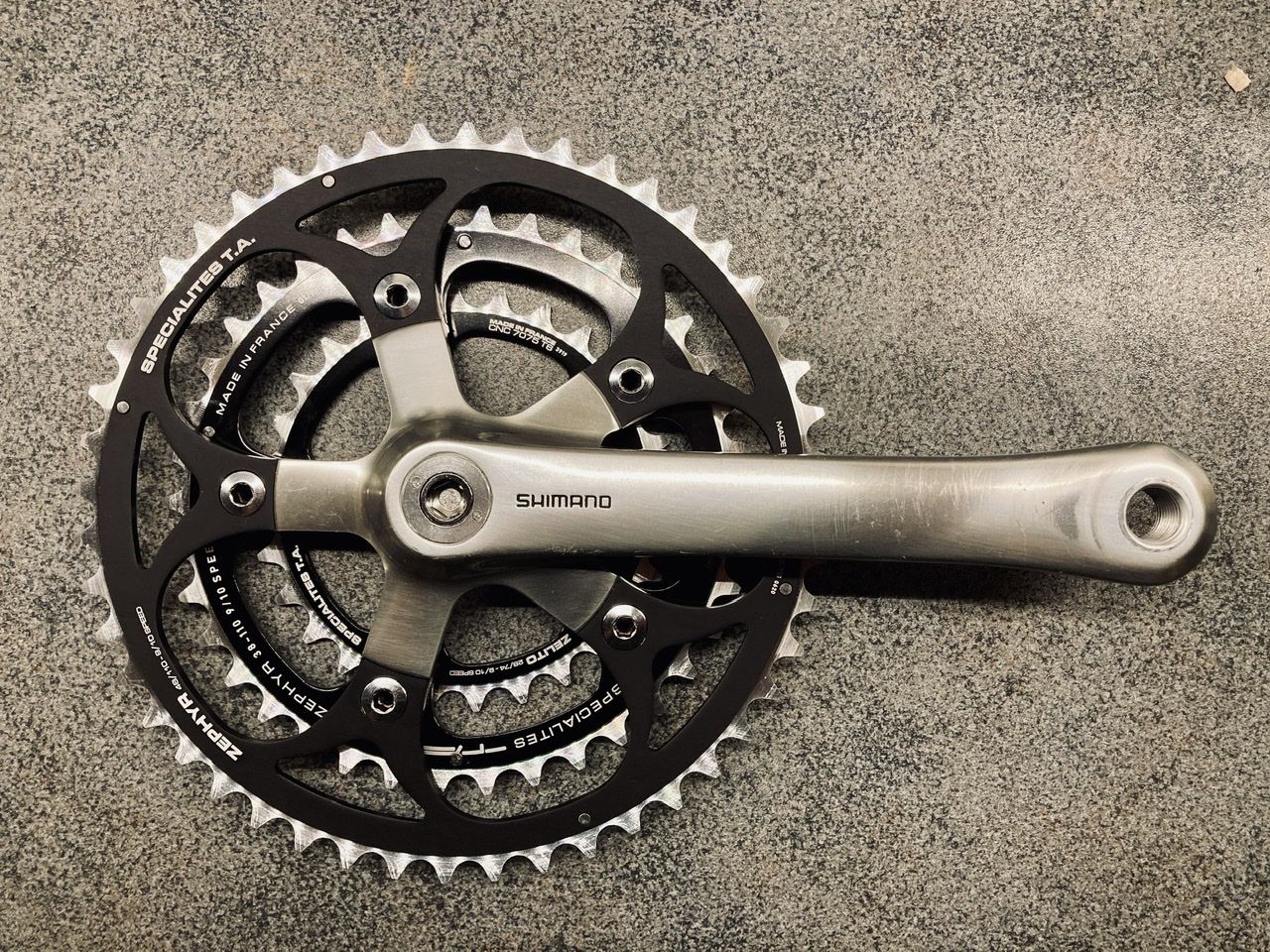

Danke in die Zone für die Hebel :)
Re: dem Morda sein Koga Miyata Randonneur Extra 1989 (zuvor 1990)
Der schönste Hebel ever.
Ohne Gravur noch schöner, da "gruppenrein".

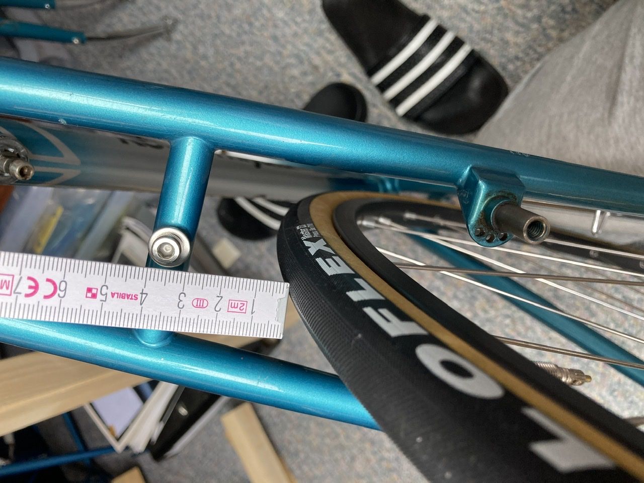

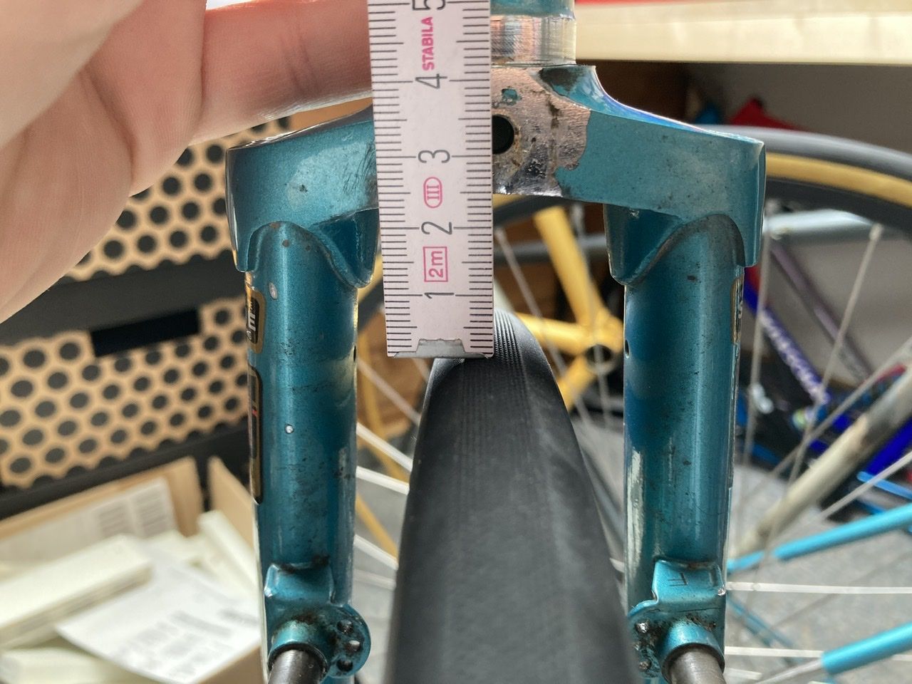

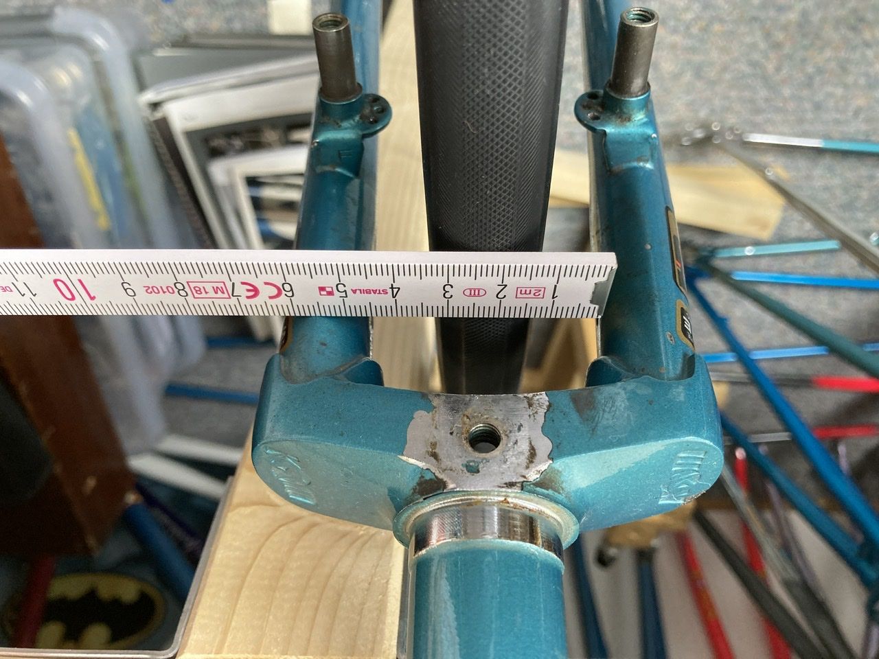

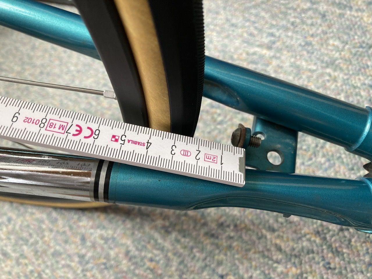

Heut ma mit nem 23er Reifen gemessen.
Für nen 50er Blech wirds wohl ziemlich eng, vor allem wenn ich nen 32er oder 35er Reifen montieren möchte.
Was meint ihr?
edit: ich versteh immer noch net, warum er die Bilder mal dreht und mal nicht 🤷🏼‍♂️
An den Streben musst du die Bleche etwas eindellen, dann geht das schon. Hast du einen 32er Reifen zum Testen?
Nope, noch net, werd aber jetzt 32er bestellen und dann schauen wie die im rahmen sitzen.
Daraufhin werd ich mich dann für Bleche entscheiden.
Diese Reihenfolge hört sich gut an ;) 32er Reifen gehen gut mit Blechen um die 45 mm Breite. Da braucht man noch keine 50 mm Bleche.
Ich habe hier noch einen Satz Gravelking Slicks, für die ich aktuell keine akute Verwendung habe. Die könnte ich Dir zu Anprobe schicken.

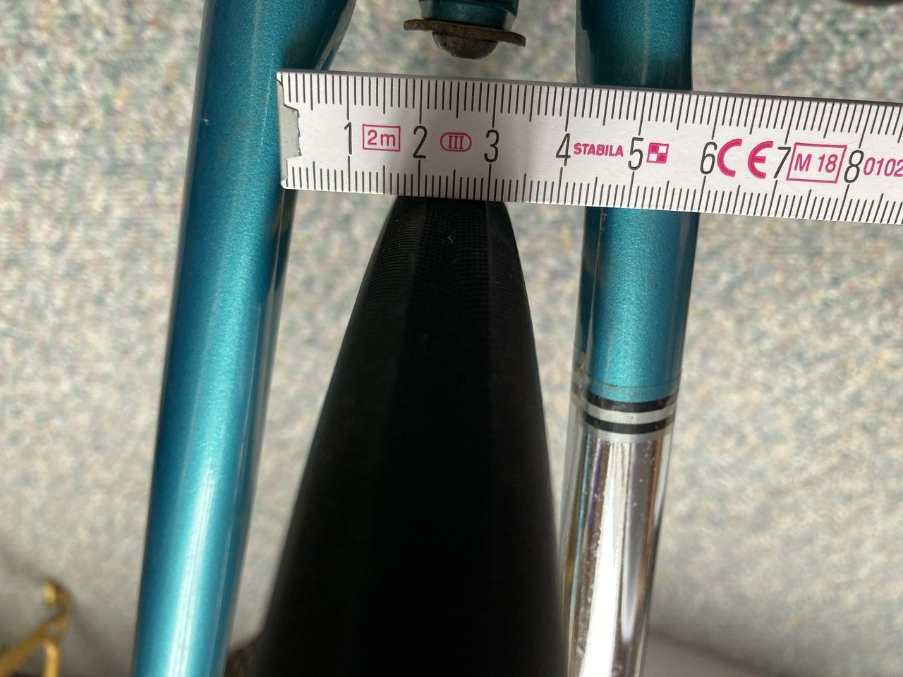

Ich habe an meinem Allzweck-Schauff Panaracer Pasela PT (als Faltreifen) in 32C (auf Mavic Module E2) in Kombi mit Bluemels Olympic in 45mm montiert.
Hier direkt nach Montage - leichte Anpassungen gab's natürlich noch. Insgesamt ne gute Kombi.
Ich habe an meinem Allzweck-Schauff sind Panaracer Pasela PT (als Faltreifen) in 32C (auf Mavic Module E2) in Kombi mit Bluemels Olympic in 45mm montiert.
Wenn es schöne 45er Blech-Bleche in schwatt und lang gibt, würde ich diese wohl gern kaufen.
Der 32er passt da super drunter.
Hab grad ma bei meinem Surly geschaut, dort sind 40er GB verbaut.
Die haben aussen 44-45mm.
Hat hier wer 45er Pelagos verbaut und kann aussen mal messen?
Gibts die nur in Lang?
Und wenn es nur 50er gibt, ist das auch kein Drama; an jeder Seite gut 2mm eindellern geht problemlos. (Ich habe die Form der Streben abgenommen und ein Negativ aus Holz geraspelt, ging gut.
