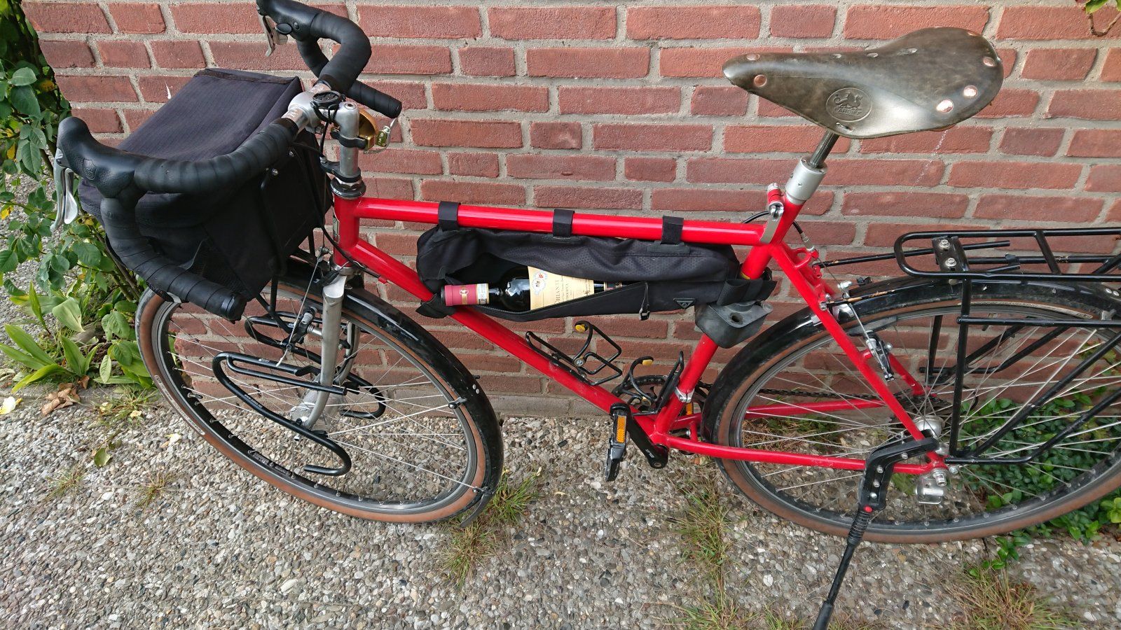

Ich bin ja mit meinem Reiserad Aufbau immernoch höchst zufrieden.
Campa veloce 9-Fach. Kurbel getauscht gegen shimano deore irgendwas. Großes Kettenblatt weg, dafür bashguard (Hosenschutzring). Vorne 44-26 hinten campa 13-28. Schneller trete ich mit dem schweren Ding eh nicht.
Son nabendynamo, tubus Gepäckträger (Duo vorne und Logo Evo hinten), B+M IQ-X Scheinwerfer vorne und Toplight Line Small hinten. Täschchen vorne drauf, ledersattel, fertig.
Das Bild ist von heute. Ich wollte nicht die dicken ortliebs anflanschen für ne Flasche Wein. Da musste heute mal das Bikepacking Equipment ran ;) Das gehört da aber eigtl nicht ran :p
