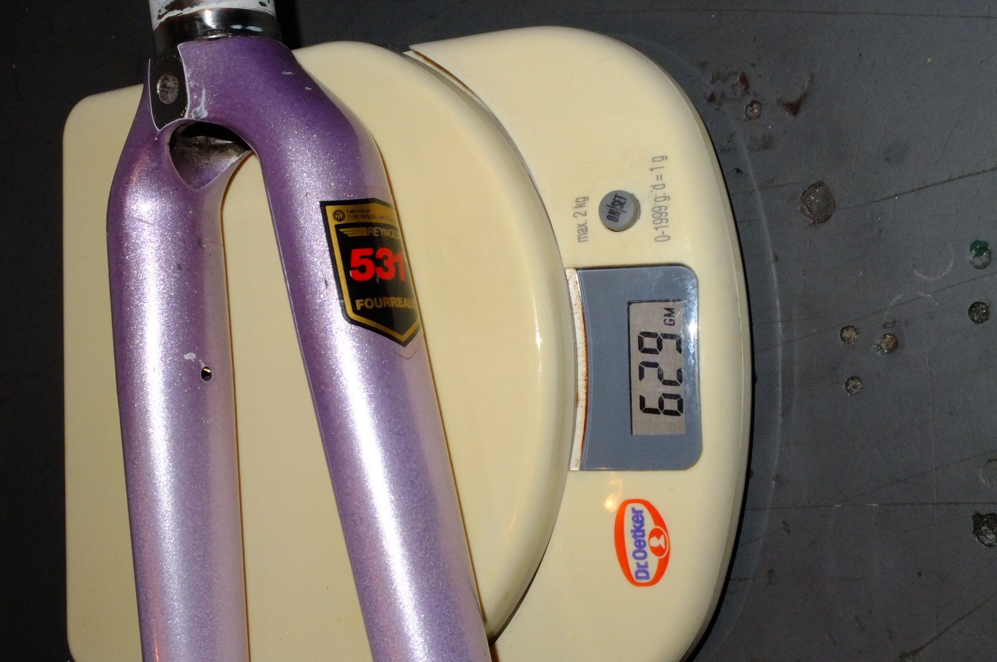

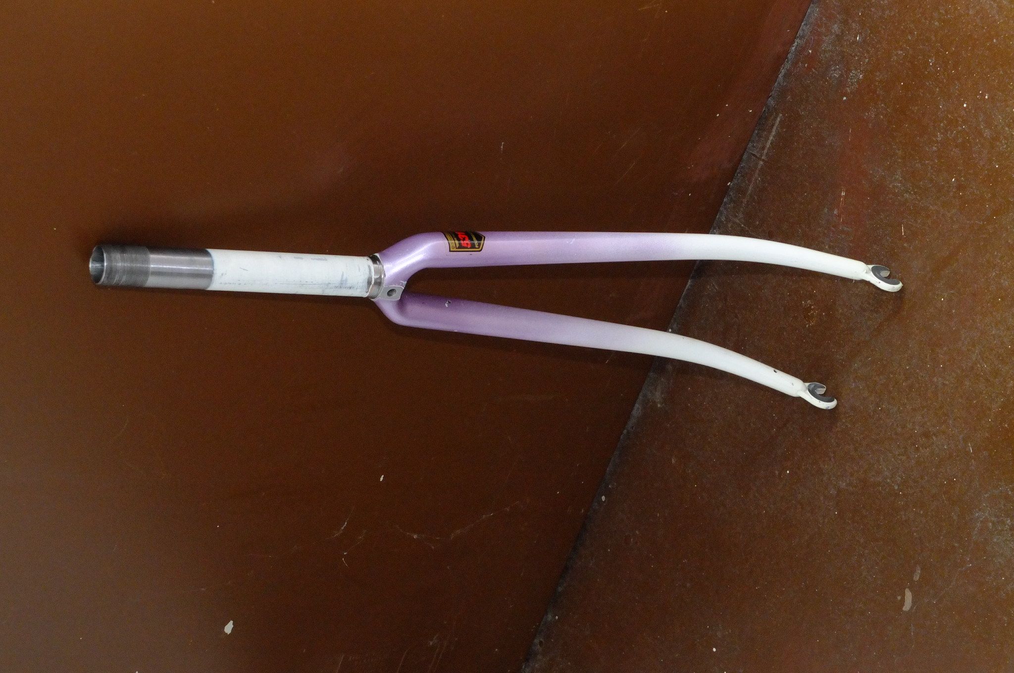

Die mit Abstand leichteste Stahlgabel die mir je untergekommen ist :
Von einem Peugeot PXS , Schaftlänge 190mm aus 531 Pro .
Bin sonst irgendwie so plus/minus 800gr. gewohnt.
Stimmt mit dem Gewicht von meiner Puch Gabel überein, gleicher Rohrsatz und ca. 625g. Die Schaftlänge habe ich jedoch nicht im Kopf, der Rahmen liegt bei M-O 61cm
Das finde ich jetzt komisch, denn meine ist auch noch verchromt, die von Flat Eric aber lackiert. Und sie sind baugleich.:idee:
