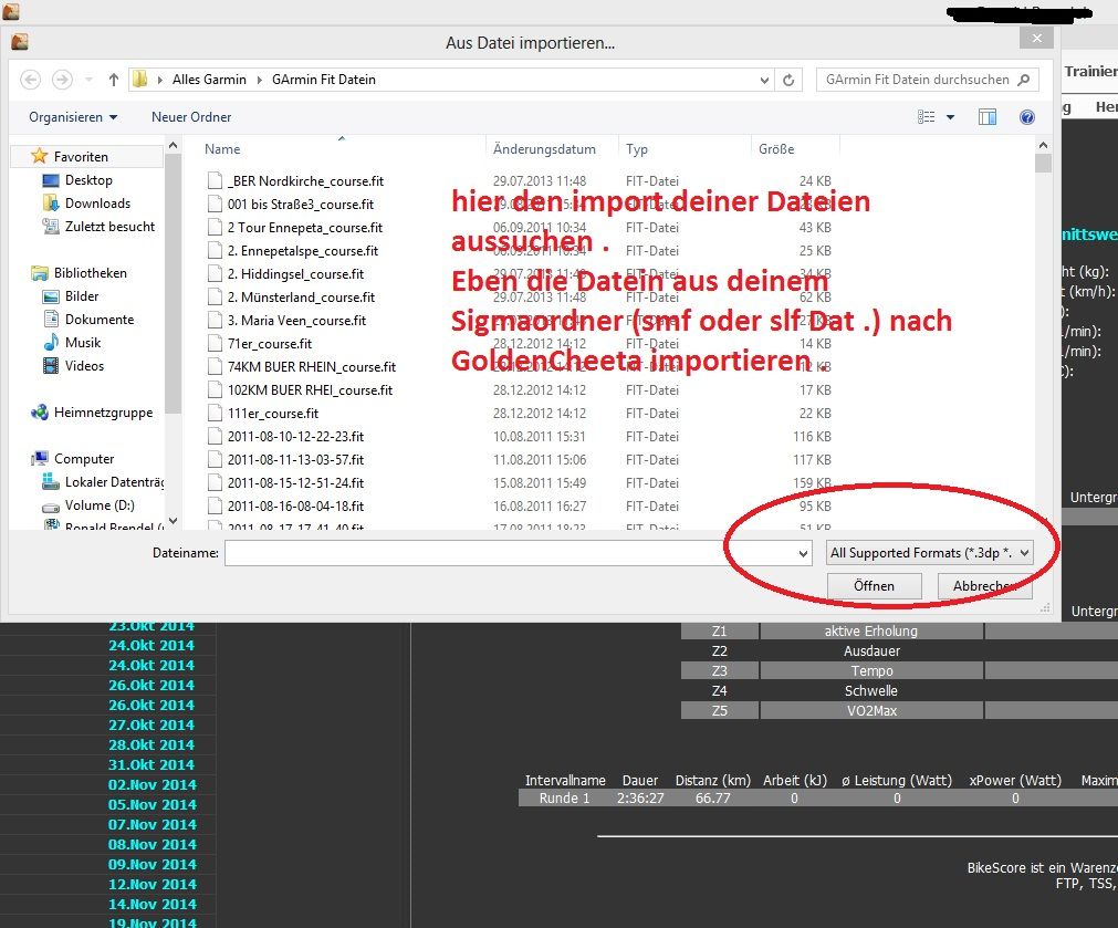

habe es mit GoldenCheetah versucht, die Daten kann ich dort nicht einmal richtig importieren :-(
......immer locker blöeiben das geht .....aber eben um 3-4 Ecken ...!!
Also a.d.Desktop einen neuen Ordner erstellen wegen meiner mit Sigma beschriften.
In diesen Ordner deine Sigma files reinziehen (sind ja glaube ich slf oder smf Dateien .
diese mit G.Cheeta importieren ....

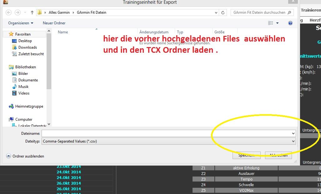

anschliessend einen weiteren neuen Ordner erstellen wegen meiner TCX benennen .
Dann aus Golden Cheeta die vorher hochgeladenen Files dorthin als TCX Dateien hochladen ...
Anschliessend aus dem TCX Ordner die TCX Files mit Garmin Connect manuell hochladen ...Fertisch !!!
