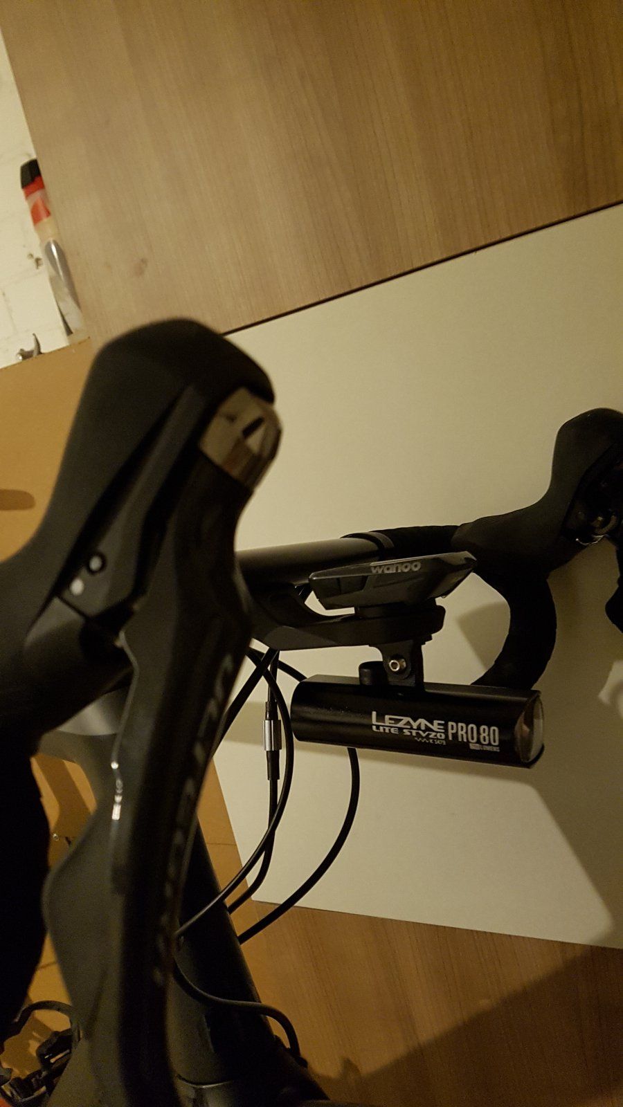

Lezyne 1300 Frontlicht und Lezyne 300 Hecklicht habe ich gestern Abend bestellt. Konnte ich glücklicherweise gestern Abend mal live anschauen.
Jetzt fehlt nur noch die passende Halterung zu meinem Wahoo. Hat da jemand eine Idee?
Der Standart Halter hat ne Klappe unterhalt des Wahoo, aber ich finde da nix im Zubehor
Die Lezyne 115 reverse ist leider nicht mehr zu bekommen. Ich kann dir aber die Lezyne Lite Pro 80 loaded empfehlen. Passt mit einfachen Adapter an jeden Garmin Lohnt.
Das Licht hab ich bereits ausgesucht und bestellt. Da ich auch fernab von Stadt bin und auf Wege fahre Wo es keinerlei Beleuchtung gibt habe ich mich für ein stärkeres licht entschieden.
Jetzt suche ich nur noch einen Adapter. Bin mir aber nicht so recht sicher wie der auszusehen hat bzw. Unter was für ein Suchbegriff ich suchen muss

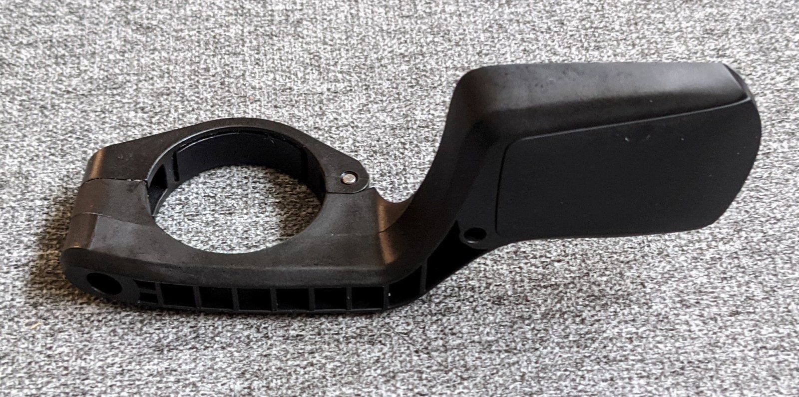

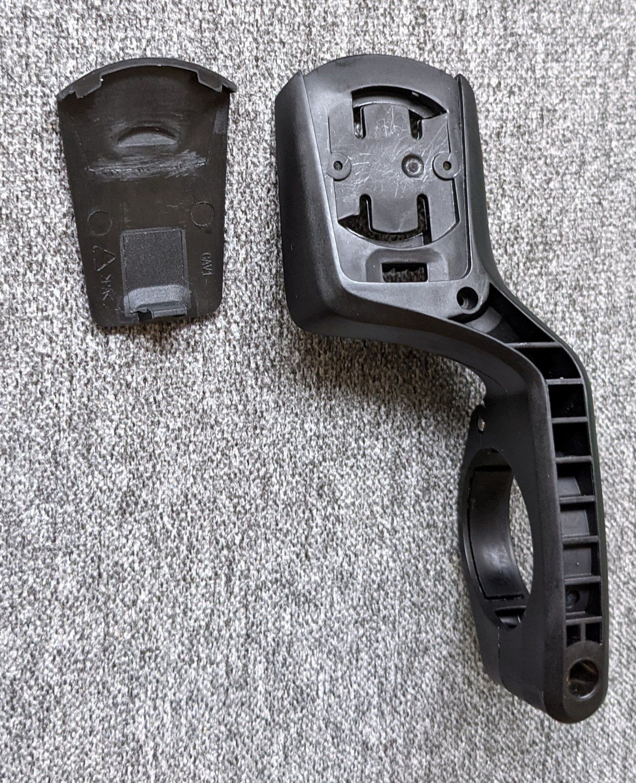

Würde den Thread gerne noch einmal hochholen und die Frage wiederholen, ob es denn für den original Aero Halter von Wahoo auch einen GoPro Adapter gibt. Es ist schon auffällig, dass an dem Halter unten eine Klappe ist, aber einen passenden Adapter dafür konnte ich bisher noch nicht finden. Kennt ihr da was?
Die Materialdicke ist leider auch sehr gering, so dass die Schrauben, wenn man sie von unten in den halter schraubt vermutlich oben abstehen würden und ein Einklippen des Wahoo Computer verhindern würden.
Hat jemand eine Idee?
Das Clipsding ist wohl nicht als Klappe zu verstehen sondern als Verkleidung. So ein Spritzgussteil muss ja auch irgendwie von der Form getrennt werden können. Hohlräume wie der zwischen Verkleidung und Geräteclip sind nicht machbar ohne dass man entweder ein völlig anderes Fertigungsverfahren verwendet das 100x so teuer wäre ist oder das ganze eben auf zwei Bauteile aufteilt. Hier war es eben letzteres, und clipsen ist viel billiger als kleben oder gar schrauben.

Die Lampe ist nicht für den GoPro-Halter geeignet, da kein "loaded".
Bin auch von meiner Lezyne 80 weg und hab mir die GVolt 70.1 geholt. Absolut top!
Derzeit scheint von Lezyne nichts für Kopfunter-Montage an einer GoPro-Halterung verfügbar zu sein?
Ansonsten finde ich gerade nur die Garmin UT 800 (ab 130€) oder die oben schon erwähnte GVolt 70.1 (ab 60€).
