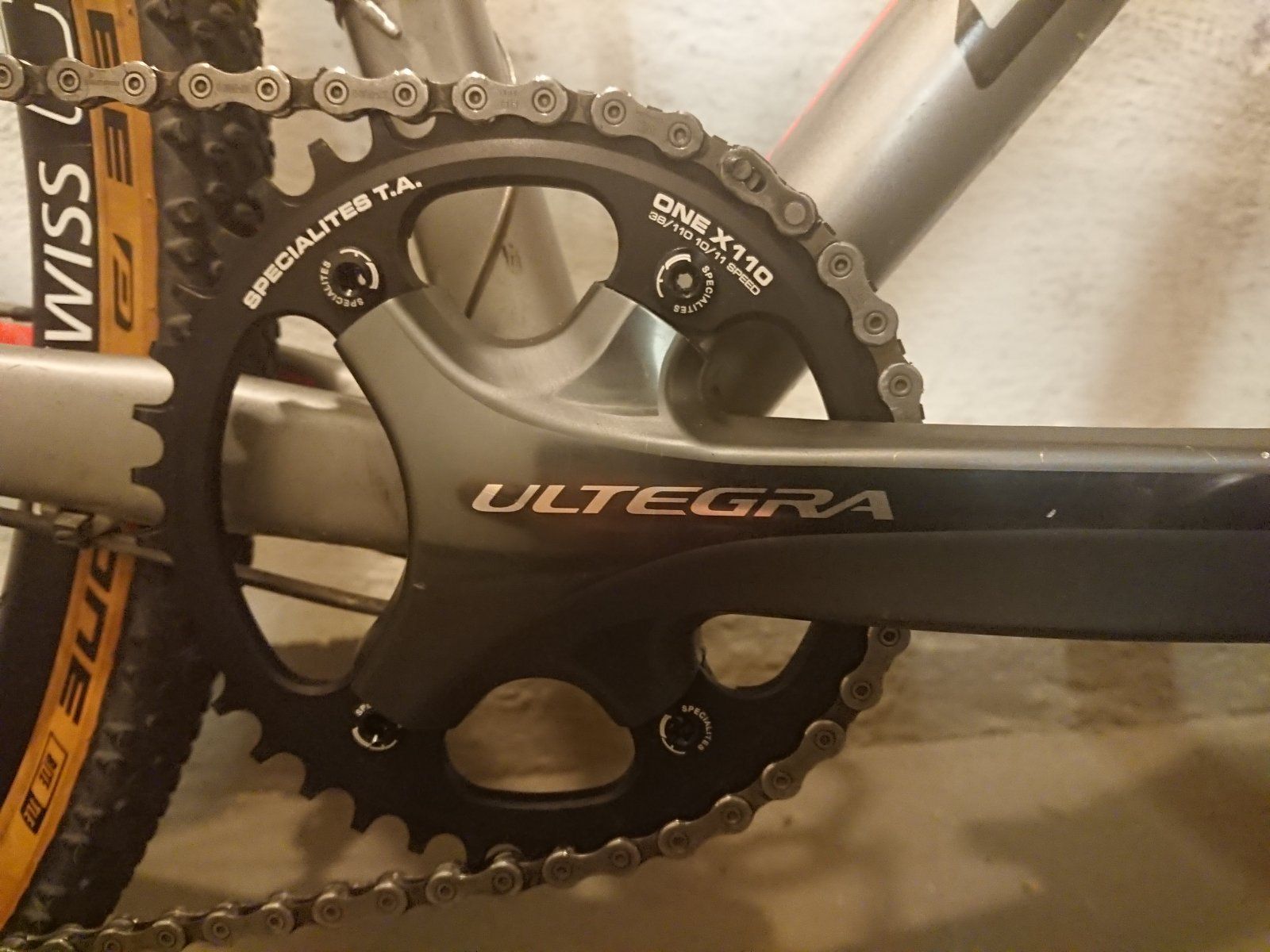

Sieht das nicht komisch aus? Hast du da zufällig einen Bild davon?
Statt des großen dann denke ich, oder?
Ist zwar Ultegra 6800, aber Prinzip ist gleich. KB ist T. A. X110 one.
