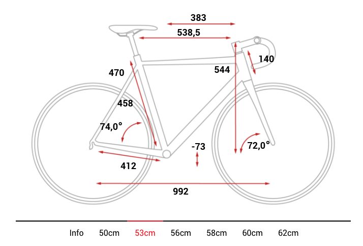

Ich würde mir gerne für schlechtes Wetter das Cube Agree C62 Disc kaufen, das es momentan für 1469€ gibt. Bin mir aber mit der Rahmengröße unsicher.
Ich bin je nachdem zwischen 1,65 und 1,67 groß und habe eine Schrittlänge von 79,3 cm. Das Radlabor und die Uniklinik kamen da zu ganz unterschiedlichen Körpergrößen. Ein Mal morgens gemessen, ein Mal Abends. Tendenziell eher Langbeiner.
Stack 54,51
Reach 36,34
Wenn ich die Skizze richtig interpretiere, hat das ...
  • 50er
  • Stack = 52,3
  • Reach = 37,8
  • 53er
  • Stack = 54,4
  • Reach = 38,3
Reach wird hier wohl das wichtigere Maß sein? Müsste dann das 50er nehmen, obwohl die Höhe vom 53er besser wäre.
Wie seht ihr das?
Danke schon Mal!
Schöne Grüße, Muk

ich zitiere mal deine Signatur: Hurra!!! Ach nee. Doch nicht ...
lt. Bikefitting ist das 50er schon 1,5 cm zu lang, dh. sehr kurzer Vorbau, Spacertürmchen und/oder aufsteigender Vorbau, der Unterschied im Reach zum 53er ist noch mal 0,5 cm - für mich klingt das nach 'Pest oder Cholera' (trotz des attraktiven Preises des Rades...)

Der Stack ist falsch eingezeichnet in den Skizzen. Wichtiger ist aber der Reach, da nicht veränderbar. Der Stack lässt sich mit Spacern um mehrere cm vergrößern, falls notwendig.
da wird wohl GrafikerIn eine technische Zeichnungen gemacht haben (..oder wie er/sie es sich vorstellt) - wichtiger ist dass es richtig gemessen wurde
genau genommen sind Stack und Reach Rahmenmaße, verändert wird dann zB. die Lenkerhöhe (Spacer, Vorbauwinkel) und die Sitzlänge (Vorbaulänge)
Sehe ich auch so. Den Reach kann man schlecht kürzen.
Dann werde ich wohl das 50er nehmen müssen, wie auch beim Sommerrad.
