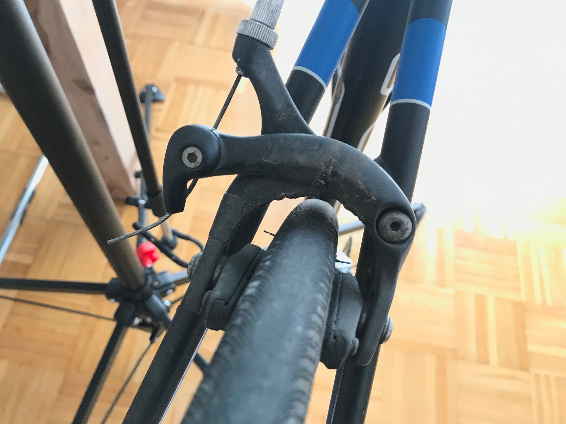

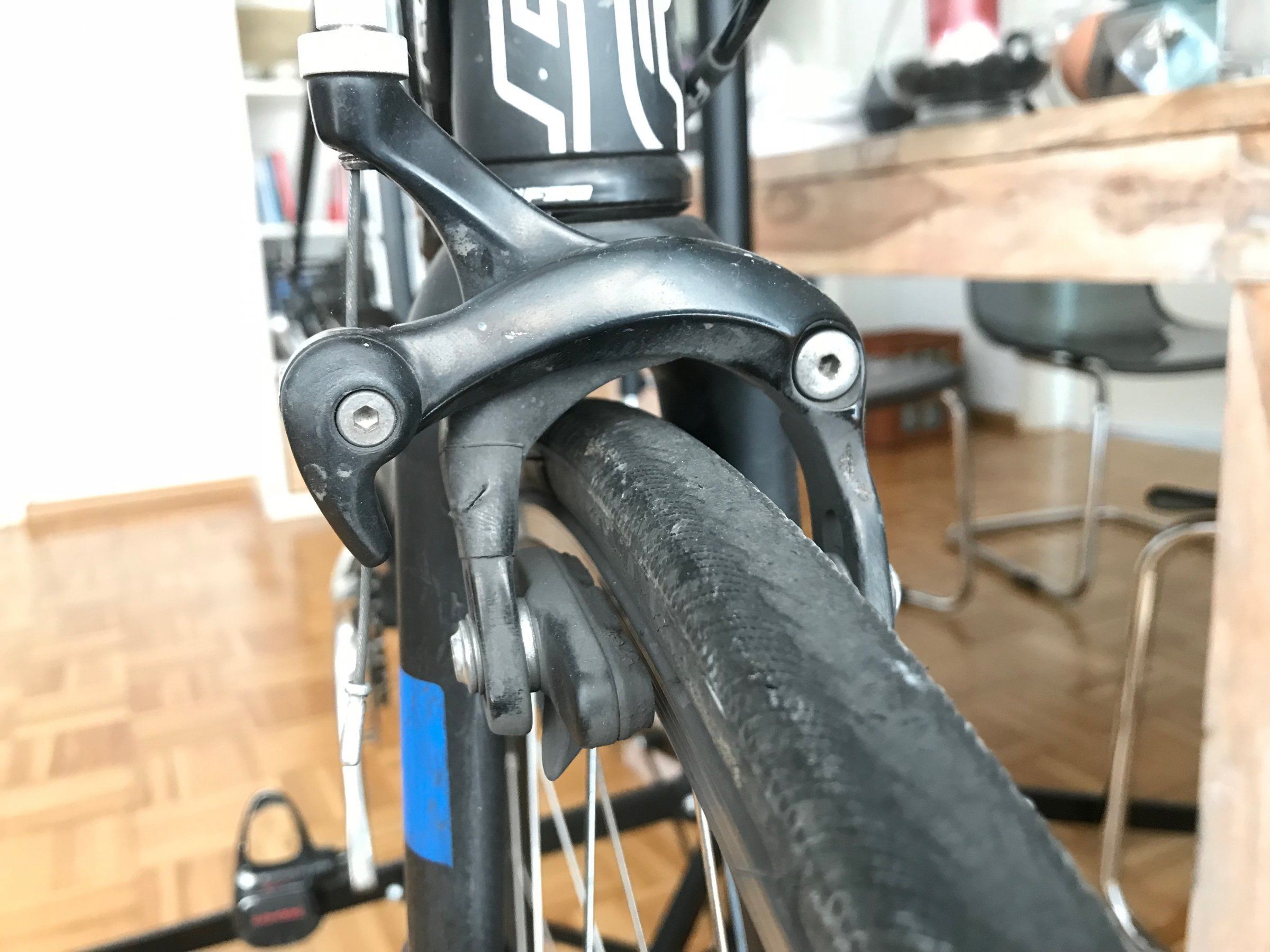

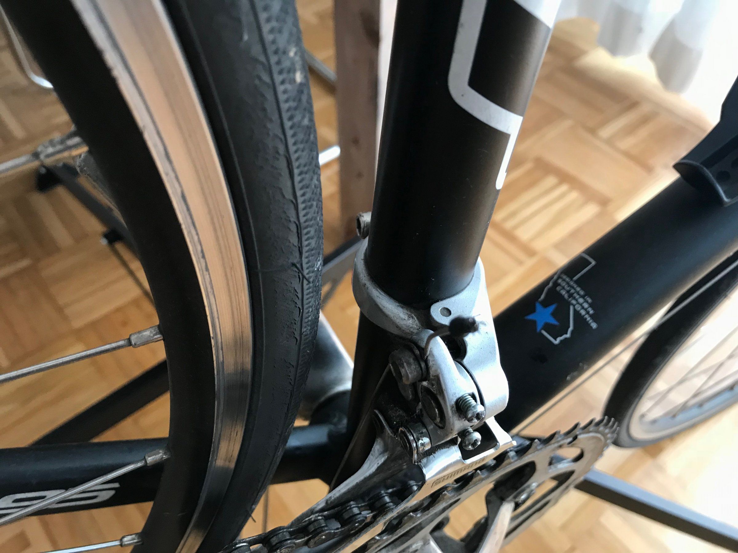

Ich habe mal ein paar Fotos von den Engstellen am Rahmen gemacht, und ehrlich gesagt finde ich nicht, dass es so eng ausschaut. Problematisch könnte es eher sein, die Räder bei der Montage durch die Bremse zu bekommen, aber diese kann man ja auch für die Montage komplett lösen. Ich würde gern die Vittoria Randonneur oder einen ähnlichen Reifen in 32x622 nutzen. Was meint ihr dazu? Schon mal gemacht, Erfahrungen, blöde Idee?
Vielen Dank!
Halte doch einfach mal ein LR vom Crossbike deiner Frau rein.
Das würde ich gerne machen, leider passen die auf jeden Fall nicht rein. Sie hat kein Cyclocross Rad, sondern ein Crossrad von Canyon (Pathlite), das mit 40mm breiten Reifen ausgestattet ist...
Du musst halt Scheibenbremsen nehmen, dann ist das alles viel einfacher. Hat schon seinen Grund, warum die so beliebt sind. Ich habe für genau den Zweck ein Cube Attain GTC (carbon, hydr Scheiben, 105). Da passen 32mm Reifen durch, bei 28 mm auch noch Schutzbleche.
Einen neuen Rahmen für Scheibenbremsen würde ich eher nicht kaufen, dann lohnt sich gleich ein neues Rad.
Man kommt mit 25mm sehr weit im Wald und so. An extremen Steigungen (+20%) auf feuchtem Boden rutschen die durch, da braucht es dann Crossreifen, aber da schiebt deine Frau wahrscheinlich schon lange. Einziges Problem: die leichten Reifen werden gerne an den Flanken angeritzt, da habe ich schon ein paar aussortiert, denn einen Reifenplatzer auf einer Abfahrt brauche ich nicht.
Anbei Fotos von dem Cube mit 31mm Vittoria Cross. Die zu fahren, tut mir in der Seele weh, weil das schöne Crossprofil auf Asphalt nur so dahinschmilzt. So Fahrräder gibts doch jede Menge. Läuft mehr so unter Marathonrad.
Das klingt aber schon mal vielversprechend! Wenn ich also 28mm Reifen rein bekommen, wäre schon viel gewonnen. Die richtigen Reifen zu finden wäre dann die nächste Aufgabe, also wie viel Profil etc. Die 31mm auf dem Foto schauen aber auch schon arg eng aus, mit einer normalen RR Bremse würde das ja nie funktionieren. Danke für die Mühe!

Ich denke es wird schwierig mit breiteren als 28mm, selbst diese gibt es verschieden hoch bauend, so dass sie auch mal 28er an der Bremse schleifen.
Ein und Ausbau erfolgt ohne oder mit wenig Luft.
Welche Breite haben eigentlich deine Felgen?
Dein "altes" Alu Rennrad ist nicht – vermute ich – das komfortabelste, sprich recht hart. Mann kann damit – schätze ich – problemlos und auch ein wenig komfortabeler mit 28mm Reifen und abhängig von deinem Gewicht entsprechend Luft auf Schotter fahren.
Wenn du einen geraden Lenker anbauen möchtest musst du dir aber auch Gedanken über neue Bremshebel und Schalthebel machen, letztere sind in der Regel auch nicht soo billig.
Möglicherweise bietet ein gebrauchtes älteres Crossrad oder ATB wie sie früher hießen (die Engländer nennen es ganz einfach hybrid), mit Stahlrahmen und starrer Gabel, Baujahr Ende 80er oder Anfang 90er eine günstige und bequemere Alternative. Die haben in der sportlichen Version maximal 35er Reifenbreite, andere können bis 40/42er oder gar 47mm Breite Reifen aufnehmen. Sie haben in der Regel eine 3x7 oder seltener 3x8 Schaltung.
Beispiele:
Das pinke Dawes hat 40mm und das Kuwahara 35mm Reifen.
Beim Rossin unten schleifen die Schwalbe Ultremo XZ mit 28mm an der hinteren Bremse leicht, die Specialized Reifen lassen sich problemlos fahren.

Bei einem Rennrad mit Felgenbremsen ist in der Regel bei 28mm profillosen Reifen Schluss. Die sind auf der Straße sehr komfortabel, wie ich finde. Auf festen Schotterweg kann man damit auch fahren, dass geht ja auch problemlos mit 23mm Reifen.

Bestell dir doch einfach mal online einen 32mm Reifen und versuche ob er reinpasst. Wenn nicht schickst du ihn einfach zurück. Ich würde in dem Fall aber keinen Reifen mit sehr groben Profil nehmen, denn der passt mit Sicherheit nicht rein. Versuch doch mal einen Zaffiro Pro in 32mm, der ksotet nicht viel und ist recht alltagstauglich.
Auf dem alten Renner meines Juniors hatten wir zum Graveln seinerzeit Schwalbe CX-Comp in 30-622 montiert, das ging noch gerade durch Bremsen und Rahmen. Das brachte einiges an Schlechtwegtquglichkeit, ohne das das RR Feeling verloren ging.
32er Reifen werden auf dem gezeigten Rahmen nicht passen.
