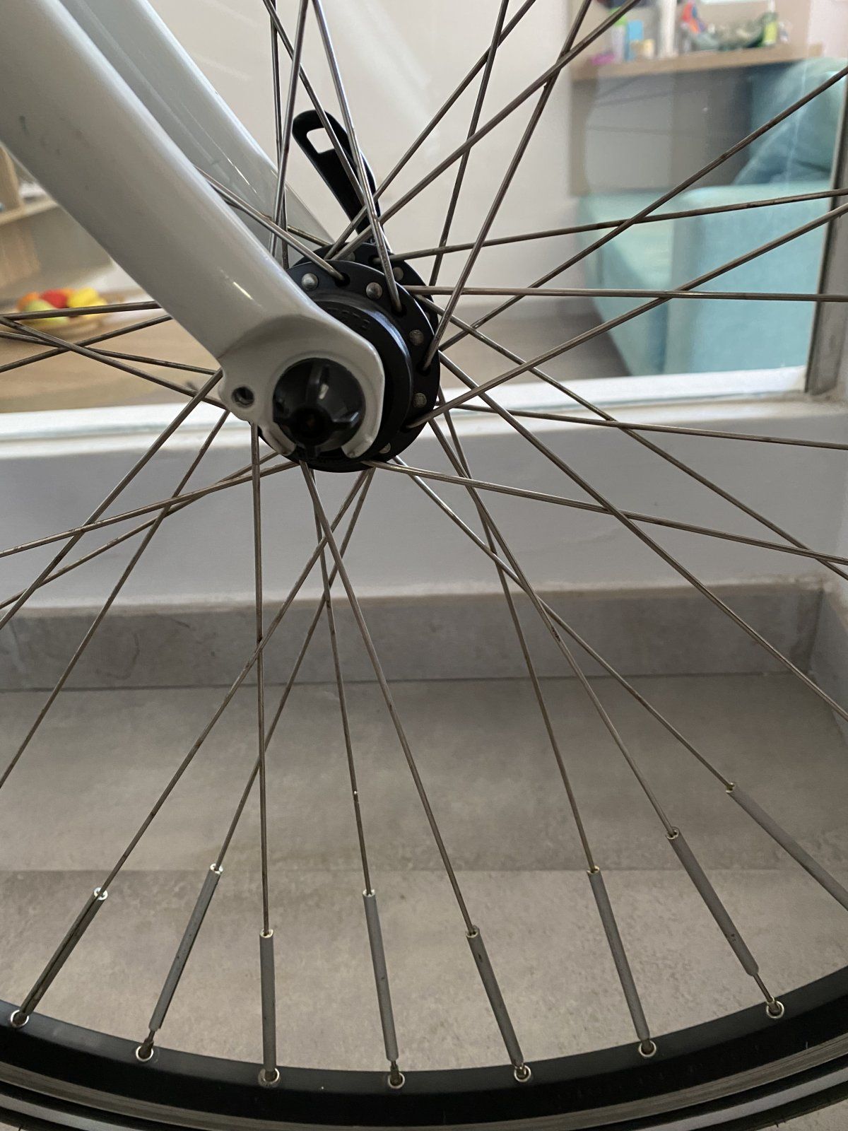

Glücklicherweise nicht an meinem Rennrad, aber an unserem Zweitrad, ein “Citybike“, reißt, seit wir hier gelandet sind, eine Speiche nach der anderen.
Schon beim Auspacken waren am Vorderrad 7 Speichen gerissen, habe ich zur Werkstatt gebracht, Speichen wurden ersetzt und Rad neu zentriert. In der Zwischenzeit hatten wir für vorne ein Leih-Laufrad.
2 oder 3 Tage später, kurzer Ausflug mit dem Rad, vielleicht 25 km, vorne noch immer das Leihrad, hat es hinten bei der Heimfahrt 2 Speichen zerrissen.
Die 2 Speichen hinten wurden an dem Tag ersetzt, als wir auch unser repariertes Vorderrad wieder zurück bekamen.
Danach mehrere Ausflüge, nix passiert. Vor ein paar Tagen, kurzer Ausflug in die Stadt, eine Speiche zerrissen. Reparatur bei einem anderen Monteur, mit Zusicherung, dass nach dem Ersetzen der einzelnen Speiche das Rad neu zentriert wird … ob er es gemacht hat?
Heute machte ich kurz mit diesem Rad eine Besorgungsfahrt, Rad danach wieder im Zimmer abgestellt, peng hat es gemacht und die nächste Speiche am Hinterrad gerissen.
Ich habe nicht die geringste Ahnung von Speichen und vom Laufradbau … was kann da los sein? Was kann ich tun, um nicht jeden 2. Tag in die Werkstatt zu müssen?
Vorweg: Es ist eigentlich nicht möglich, an einem Rad eine Speiche zu erneuern, ohne es zu zentrieren, das Zentrieren ist Teil des Einbau-Prozesses und ohne, würde die Speiche locker sein und das Rad hätte eine "Acht". Wie viel Aufwand ins Zentrieren gesteckt wurde, ist allerdings nochmal eine andere Frage ....
Zum Hauptproblem: Aufgrund der großen Zahl gerissener Speichen beim Auspacken und der weiteren Defekte liegt leider die Vermutung nahe, dass das Rad beim Transport beschädigt wurde, irgendwas darauf gefallen, was Schweres draufgestellt worden oder ähnlich. Wie war das Rad denn verpackt beim Transport?
Ich denke auch, es ist ein größerer Schaden. Man kann natürlich die anderen Speichen mal an der Felge prüfen. Wenn da überall Haarrisse zu sehen sind, dann hatte die Felge eh ihre Zeit, um weggeschmissen zu werden. Man kann das an der Felge sehen, wenn da kleine Risse zu sehen sind.
Das Bike war sauber verpackt in einer BIC BOX von bicycles, so eine blaue Box. Nicht das Modernste, aber stabil. Die Box hat auch keine von außen erkennbaren Schäden oder „Löcher“.
Ich vermute ja auch, dass der Schaden vom Transport herrührt. Aber da hätten wir schon direkt am Gepäckband auspacken müssen, um der Condor einen Transportschaden vorzulegen.
Das Vorderrad mit den 7 gerissenen oder gebrochenen Speichen ist ja längst repariert. Und seither ist am Vorderrad ja auch nichts mehr gebrochen.
Verwundern tut mich das Hinterrad. Erster Schaden nach einer Woche, seither im Abstand von Tagen immer mal eine Speiche … Wäre ich daheim, würde ich spätestens jetzt zu meinem Lieblingsmechaniker gehen und es komplett neu einspeichen lassen, wenn er mir nicht aufgrund sonstiger Mängel an der Felge davon abraten würde.
Hier bleibt mir nur die Suche nach einem passenden Leih-Hinterrad, was ziemlich schwierig werden dürfte. Ganze Räder vermieten sie alle, aber ein Hinterrad?
Oder ich lasse jeden dritten Tag eine Speiche ersetzen. Problem ist, mit dem Rad ist meine Frau unterwegs, gerne auch alleine und bestimmt nicht in den Hügeln, in denen ich mich rumtreibe … wenn ihr jedendritten Tag irgendwo in der Pampa eine Speiche reißt, war‘s das mit Urlaubsgefühlen!
Oder ich vertraue auf gut Glück einem Mechaniker und lasse es hier komplett neu einspeichen. Der erste Mechaniker, den ich heute schon gefragt hatte, hatte schon nicht mal die nötige Anzahl an Speichen. Lieferfrist vom Festland mind. 10 Tage.
Bin echt unschlüssig, was zu tun ist!

Wie wurde das Rad Zuhause genutzt? Regelmäßig gefahren, irgendwelche vielleicht länger zurückliegenden Unfälle oder Schäden?
Die plötzliche Ballung von Schäden ist halt komisch und ist sehr unwahrscheinlich, dass sowas ohne Grund passiert, noch dazu an zwei Laufrädern. Unwahrscheinlich heißt freilich nicht Unmöglich.
Bevor das Rad neu eingespeicht wird, sollten die Felgen kontrolliert werden. Vielleicht ist an den Felgen was defekt und die Räder verwinden sich mehr, als sie sollten. Dann würden neue Speichen das Problem auch nur vorübergehend beheben.

Dann habe ich Felge und Speichen kontrolliert … ihr hättet mir ja wirklich früher sagen können, dass man grundsätzlich zum Mechaniker kein Vertrauen haben darf und vor Verlassen der Werkstatt erst mal Alles kontrollieren muss. Am Besten vor Bezahlen der Rechnung!
Jetzt fahre ich erst mal zum Mechaniker und lasse ihn mal erklären, warum er so seltsam einspeicht.
Und noch gleich ne Frage an den allwissenden Schwarm: haben die Speichen auf der Kettenseite immer eine höhere Spannung als auf der anderen Seite? Auch beim Vorderrad?
Wollte eigentlich nur noch Radfahren, aber ich glaube, ich fange doch noch ein Laufradbaustudium an …
Soweit ich das verstehe hat am VR die Seite der Scheibenbremse eine höhrere Spannung... ach, Du hast gar keine (Scheibe;-) ...

War bei meinem Mechaniker, ohh war ihm das peinlich!
Hab außerdem ein Leih-Hinterrad bekommen. Und die defekte Speiche hinten wurde auch gleich ausgetauscht.
Hab vorhin Rad abgeholt und meine Felge auch mit genommen. Bin bei meiner Frau am Pool vorbei, da hat es eine weitere Speiche zerrissen. An der Felge in meiner Hand …
