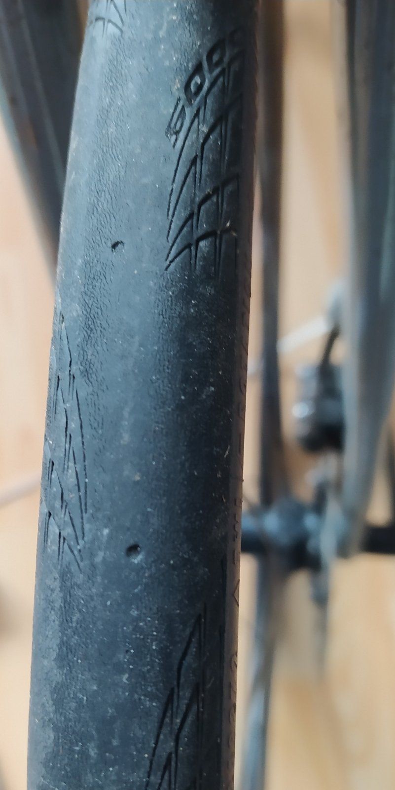

Was habt ihr für Strassen? Mein GP5000 nach ~9tkm:
Vorderreifen? 55kg?
Ja, ist der Vorderreifen. Die eine Markierung sieht durch den Schatten etwas tiefer aus. Beim Hinteren ist es weniger, aber die Markierungen noch sichtbar. Die wurden natürlich zwischendurch mal getauscht, also von vorne nach hinten. Ich bin auch überrascht, hätte nicht gedacht, dass er solange hält. Mal schauen wie der zweite Satz wird.
Laufleistung bezieht sich bei mir immer auf den Hinterreifen. Hätte ich erwähnen sollen.
Vorne hält viel länger - logisch! (beim Renner, am MTB werden die Stollen rund und haben dann auch keinen Grip mehr)

Ob vorne oder hinten macht bei mir keinen allzu grossen Unterschied. Ich schaue, dass ich sie gleichmässig abfahre, d.h. ich tausche sie nach ca. 3000km gegeneinander.
@Fressmaschine.
Bist du Linkshänder? frage weil mich deine einseitige linke Profilabnutzung interessiert.
Ich bin Rechtshänder und bei mir merke ich eine verstärkte Abnutzung auf der rechten Seite.
Obs da einen Zusammenhang gibt?
