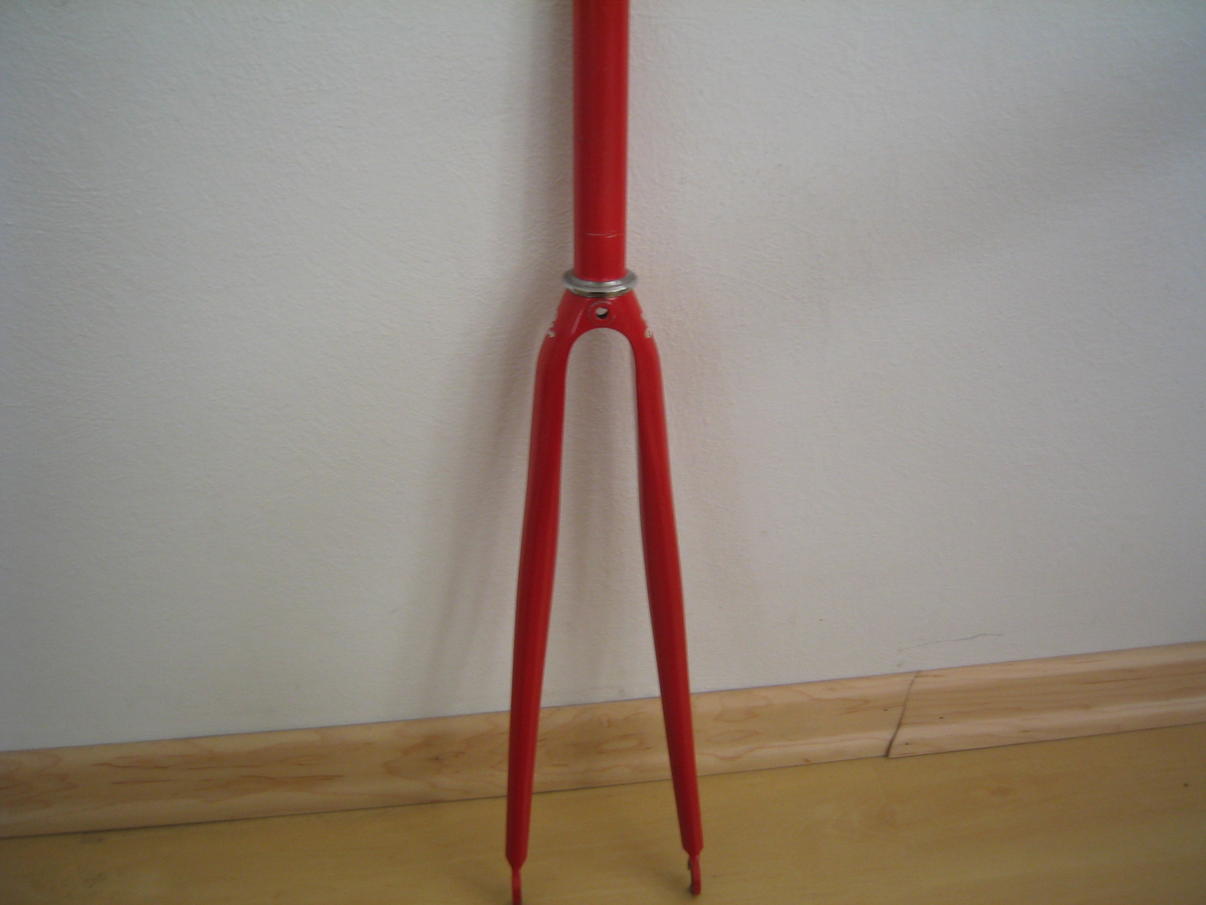

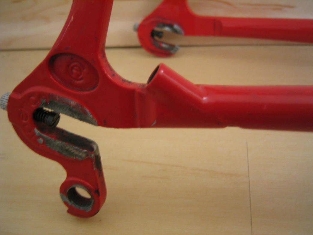

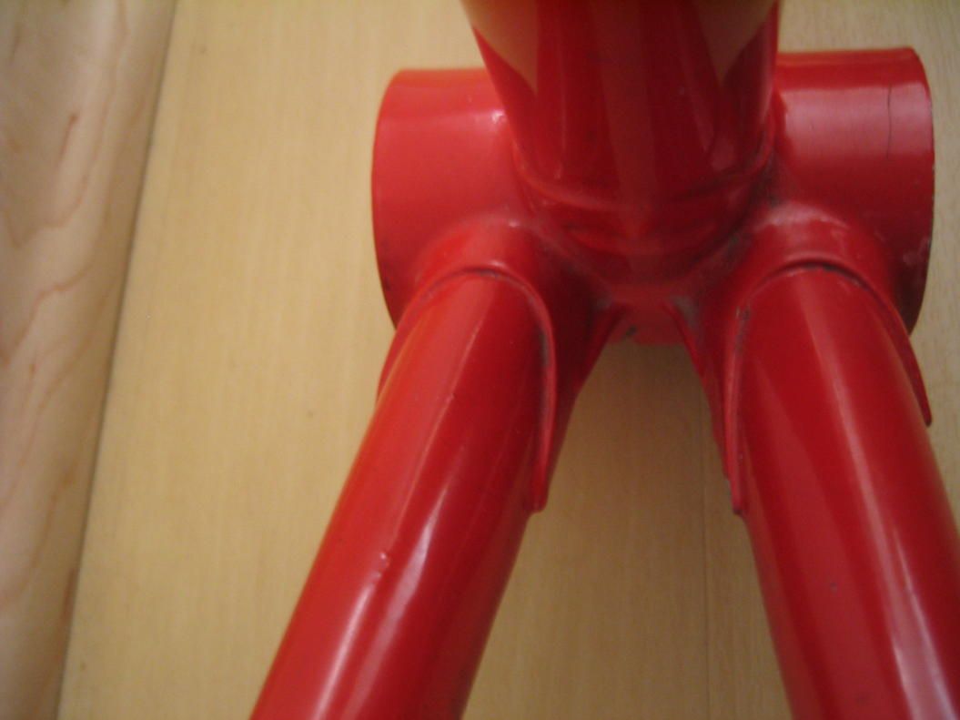

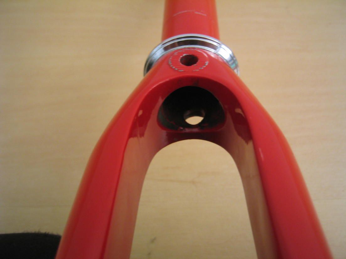

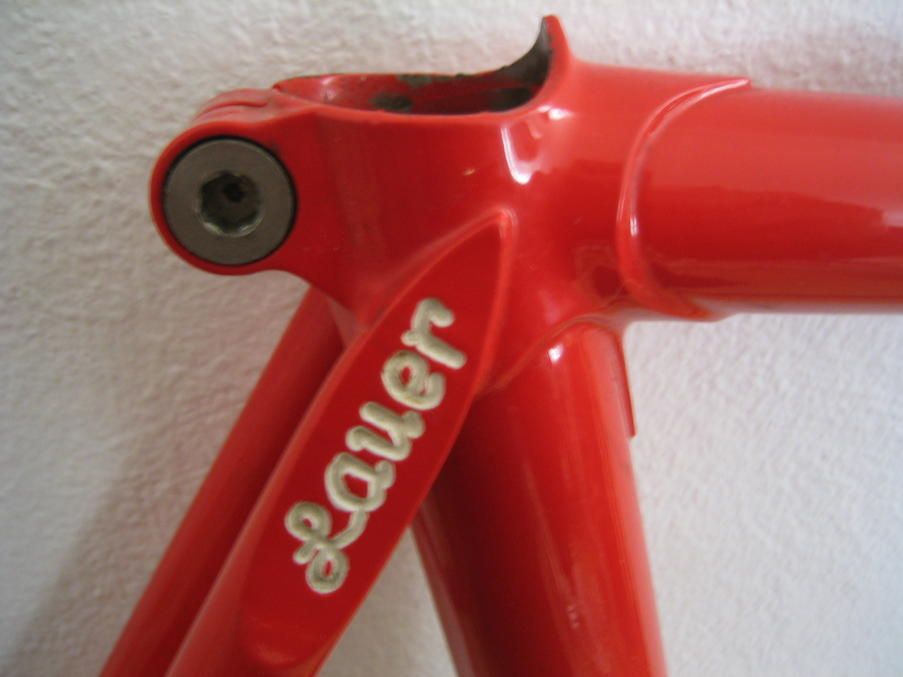

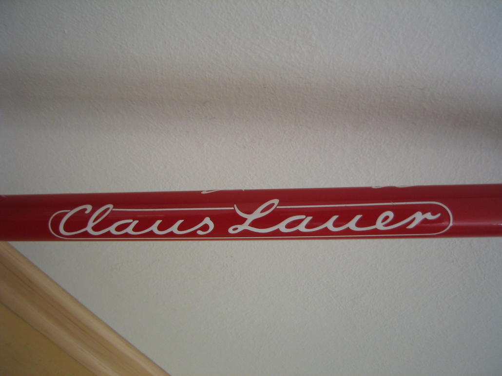

Guten Abend,
Letzte woche geschossen, wie ist das gute Stück einzuordnen?
Sprich: Was gehört da drann?
Hinterbau ist schon 130mm, Ausfallenden an Gabel wie Rahmen von CINETICA.:confused:
Tretlagermuffe von Cinelli (ist die Nummer darauf auch gleichzeitig Rahmennr.??) , Schaltzugführung kurz vorm Ausfallende durch Kettenstrebe!
Hat keinen "Quersteg" zwischen den Kettenstreben kurz vorm Lager!?
Würde gerne mehr über das Baujahr und zb. den Rohrsatz herausfinden, kann mir Jemand Infos bzw. einen Kontakt bieten? - würde mich sehr freuen:)
Grüße, dasende

AW: Claus Lauer Rahmen
Scheint ein aufwändiger Rahmen aus den 90ern zu sein.
Man beachte nur die Schalt-/Bremszugführung
cooles Teil
Ich würde da dran die erste Record Generation mit den Ergos dran machen :)
wäre zeitgemäß
Doch was mich verwirrt ist der Knubbel am Steuerrohr für die Pumpe.... hmm... *grübel*... Edelrandonneur ? Aber nach Randonneur sieht es 0% aus...
Ist "Lauer" eigentlich Einzelanfertigung ? Dann vllt Sonderwunsch vom Kunden ?

Lauer hat nur und immer in Columbus gebaut, hatte da mal telefonischen Kontakt. Er lebt noch, kann aber nimmer bauen, ist wohl Pflegefall oder so. Scheint einer der späten Rahmen zu sein, hab ich so noch nie gesehen. Cinetica war die Firma vom jungen Cinelli, die hatte so innovatives Zeugs. War mal im 93er Brügelmann zu sehen. Spezielle Vorbauten und so, außerdem Plastikfoppel wie diese Lenkerbandabschlüsse. Gehörte natürlich schon zu Cinelli, gab es aber wohl nicht lang.

Die Cinelli-Tretlagerbuxe ist aus Feinguss und hat Streben (oder wiesagt man dazu?) angegossen, da muss kein Extra-Steg zwischen die Kettenstreben gelötet werden. Ich h ab auch einen Rahmen mit so einer Buxe, da ist das natürlich auch so.
Finger doch mal vom Tretlager her im Sitzrohr rum. Sind da etwa spiralförmige Profilierungen drin?

Hm, die Gabel hat sehr starke Ähnlichkeit mit den heutigen Carbon/Alu Gabeln.
In Stahl habe ich sowas an japanischen Bikes gesehen.
Aber ich meine diesen Gabeltypus auch bei Bahnrädern von Cinelli schon mal gesehen zu haben (vor Allem die mit dem abfallenden Oberrohr - also ohne 26"), allerdings nur in Aluminium glaube ich (also so wie bei den neuen Gabeln)!

Lauer war ein bekannter Rahmenbauer und baute für Profis auf Mass. Ist ein schönes Stück, hatte ihn auch ne zeitlang in Beobachtung, Glückwunsch.
Original war meist Campa dran, an einem Stück das eine Hamburger Ex Profifahrerin besass (ich meine sie fuhr bei Olympia damit) waren Schaltebel und Schaltwerk 8fach Dura Ace indexiert, Rest Campa geblieben. Die Dura Ace hatte sie wohl direkt und eigenhändig von Herrn Shimano spendiert bekommen. Ich würde wenns ums fahren geht wahrscheinlich ne DA nehmen, wenns um Optik geht ne SR, nimmt sich aber aus meiner Sicht beides nichts. Genau genommen würde ich beides nicht nehmen sondern was exotisches vielleicht ne Mektronic oder so.
Sollte jedenfalls was sehr hochwertiges dran, der Rahmen ist ne gute Basis für nen Boliden.
Bitte auf keinen Fall neu lackieren oder so... :)

Solche Gabeln gab es um 1990 von verschiedenen Herstellern, bei B-Mann gab es noch lange die Cesare M. in dieser Form.

Ist ein Lauer mit einem Lüders vergleichbar ?
Von der Machart und Qualität her durchaus, allerdings hat Lauer mehr gebaut als Lüders, mithin sind Lüders seltener.
Hab auch einen Lauer in Columbus SL, da war und ist eine komplette DA 6fach dran. Schickes Rad, leider nicht meine Größe. Pfiffiges Detail an meinem ist eine Sicke unten im Oberrohr in dem der Bremszug läuft. Der Lauer-Schriftzug ist da schabloniert.
Wie sind Eure Erfahrungen hierzu?
Ich kann mir nicht vorstellen, das solche "Sicken/Streben" den kleinen Quersteg hinterm Tretlagergehäuse ersetzen können...:confused:
Nicht für Sprinter geeignet (Verwindung) ?
Da hinten mache ich mir wegen der Verwindung nicht so viele Gedanken. Es ist ja vor allem das vordere Rahmenviereck, das sich verwindet, nebst dem Vorbau.
Ich kann jedenfalls nix Schlechtes über diese Variante berichten, bin aber auch nicht damit umgegangen wie Abdushaparov.
Es gibt auch moderne muffenlose Stahlrahmen ohne diese Strebe und ohne verstärkte Tretlagermuffe. Kommt halt immer auf das gewählte Material an und die Verarbeitung. Ich habe da noch nie Unterschiede gemerkt, bin aber auch kein Sprinter.
