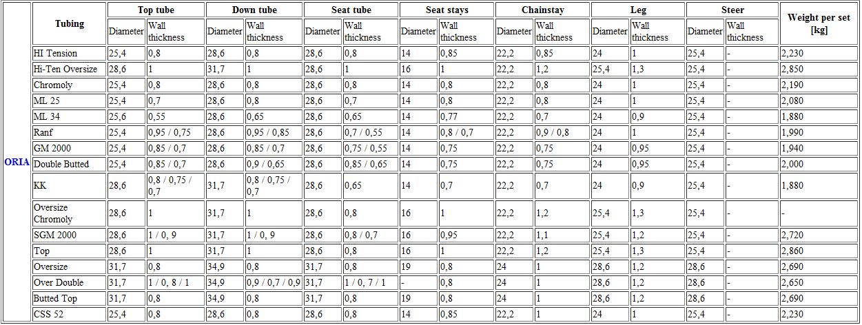

besonders interessant das verwendete Rohr , mit geriffelter Oberfläche
Mannesmann ORIA ML25
