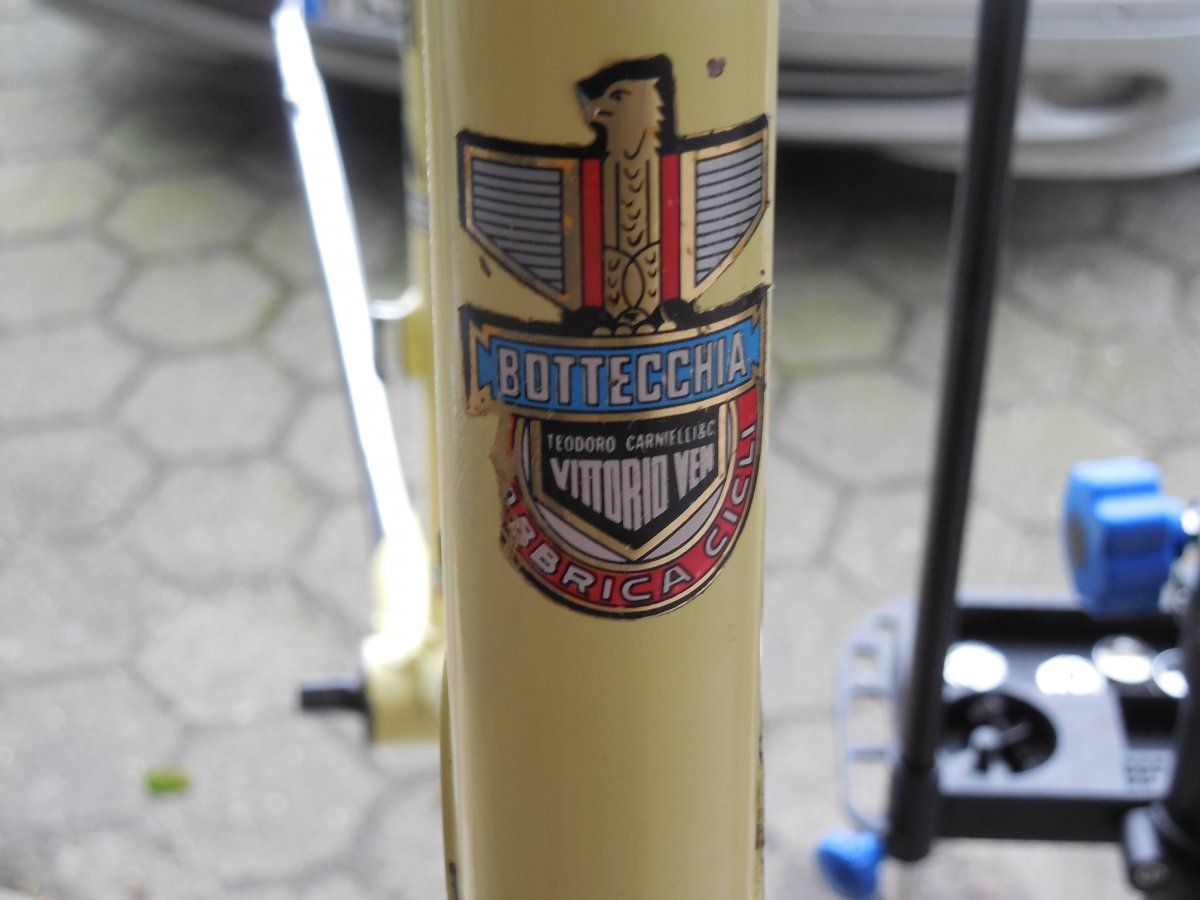

Meinungen, Tipps, Vermutungen, Ideen, Angebote für einen Campa-Steuersatz?

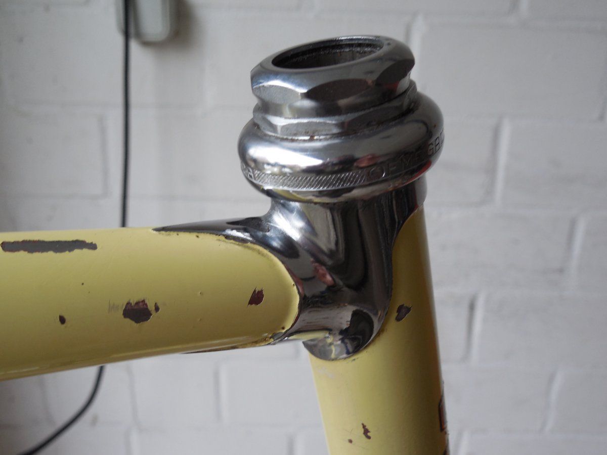

Meinung: Hübsch, Tipp: Lack auf polieren und schauen, was man aus dem Chrom noch rausholen kann, Vermutung: Einfacher Rohrsatz aus den späten 70' ern bis frühen 80' ern - Sattelstützenmaß, Waage und Einbaubreite werden das ganze zwar nicht aufklären aber doch Licht ins dunkel bringen, Idee: Campa Gran Sport, wenn's klassisch werden soll. Wenn's ein wenig ausgefallener werden darf, auch ne Galli, Foto, Gian Robert oder Ofmega Gruppe. Querbeet durch's italienische Gemüseregal geht natürlich auch immer ;) Angebot für Nen Campa Steuersatz: Nen NOS Triomphe hätt ich hier, ob ich noch Nen anderen anbieten kann, vermag ich grad gar nicht zu sagen...
Ich nehm dann Querbeet. ;) Vom @chris tirol gibts ein wenig Campa (Victory, Athena, Chorus LRS in schwarz), neue Duranos waren am Bottecchia dran. Einfach schwarz machen und gut, denk ich.
Die Waage sagt 3,3 Kilo mit Lager und Steuersatz (der trau ich allerdings schon länger nicht mehr, gefühlt wiegt der Rahmen das irgendwie nicht), Sattelstütze 27 mm, Einbau hinten 126 und vorne 100 mm.

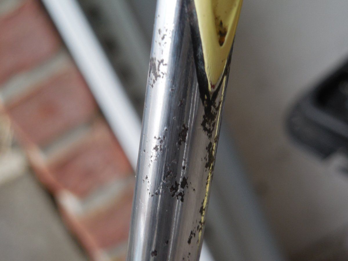

mal eine frage, spricht ein verchromter hinterbau und nicht ver/unterverchromte hauptrohre für eine mischung der rohrsetze? hauptrohre tre tubi/sl hinterbau aelle?
Hmm, ~2,8kg und 27,0 klingen doch schon mal nach nem guten Wert in der Höhe! Sieht ja doch nach <61 aus. Schwarz, Chorus und Athena sprechen ja eher eine moderne Sprache, der Rahmen schreit mit der schlichten Farbe aber nach mehr Klassik, find ich.
Ist RH 59. Zumindest das Oberrohr (wo die Macken groß genug sind um das zu sehen) ist unterverchromt.

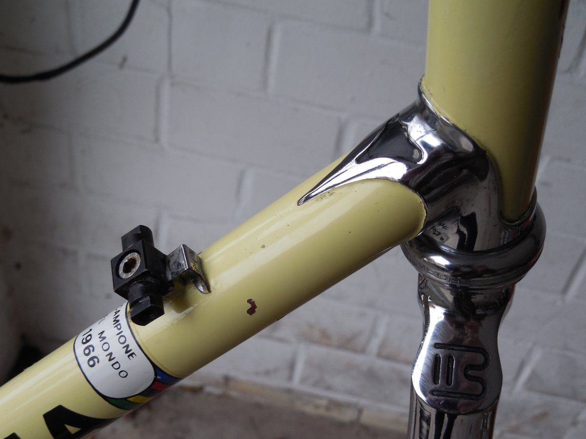

Hab den großen Karton mal weiter durchsucht und es kam noch eine Ofmega Mondial zum Vorschein. Laut Velobase erst ab Ende der 80er. das kann aber wg. dem Weltmeister von 85 nicht sein.
Einiges hab ich zur Mondial auch gefunden und die wird so ab 1983 - 84 auch mal erwähnt. Von daher grenz ich das Baujahr des Rahmens jetzt mal darauf ein.
Schien aber wirklich nicht ein Top-Modell gewesen zu sein. Die schwarzen Ofmega-Schalthebel (auch dabei) sind aus Plastik.
Was ich bisher noch gar nicht anderswo gefunden hab ist die eigenwillige Position der Schalthebelsockel.
naja ich denke 81 mit einführung von shimano ax gruppen gabs die "aero" sockel schon öfter.

Diese Schalthebelanordnung war Mitte der 80er Mode. Also 1984-84 kann hinkommen für den Rahmen. Die Ofmega-Teile sind demnach auch passend. Die Schalthebel gibts mit allen möglichen Markenaufdrucken, hergestellt wurden sie offensichtlich von Modolo. Wenn du die Kurbel schon hast, dann nimm sie wieder, wisse aber, dass der Lochkreis 118 mm beträgt und es da kaum Ersatzteile gibt. Einzig Sugino (oder wars SR?) hatte da nochwas.

Den Steuersatz solltest du lassen, der passt gut zu den Muffen und der Anmutung des Rahmens.

Steuersatz werd ich wohl wirklich lassen. Die bisherigen Campa-Versuche in der Richtung sind irgendwie nicht wirklich vielversprechend.
