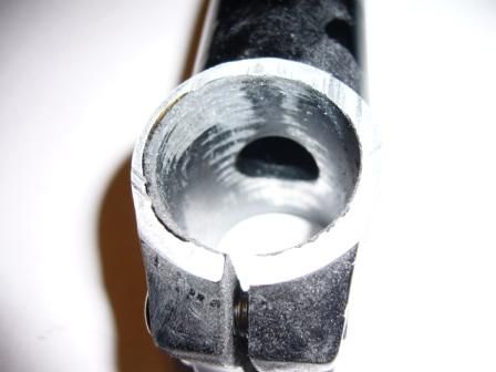

ich montiere vor dem sägen einen alten vorbau, dann splittert nixx.danach leicht die kanten schleifen.
gerade wird's dann mit sicherheit auch noch.
