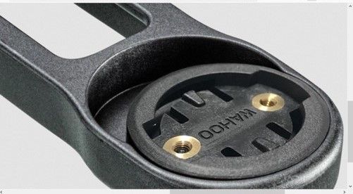

Wenn ich das richtig sehe, ist das Insert beim Canyon-Mount vernietet. Da müsstest du die Nieten aufbohren.
Ansonsten lassen sich diese Inserts austauschen, sodass in dem gleichen Halter sowohl Garmin, Wahoo als auch Sigma montiert werden können.
Es gibt nen Aero-Halter aber auch schon fertig für den Sigma.
Hilfreichster Beitrag geschrieben von tacoma
Hilfreich
Zum Beitrag springen →

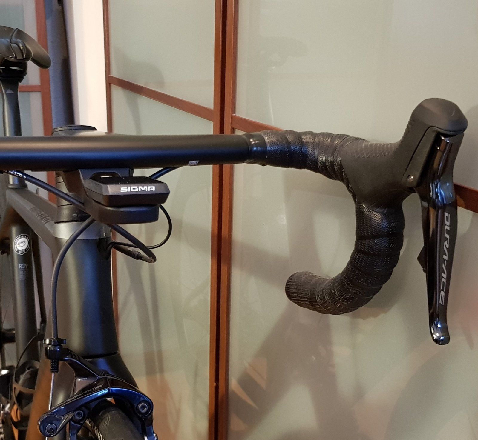

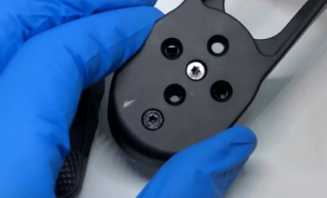

Maybe it helps!
Vernietet ist da nix! Die Canyon Halter sind alle von unten mit Torx-Schrauben verschraubt!;)

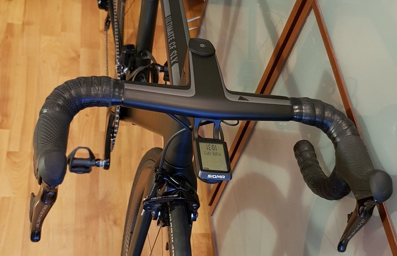

Auf die Canyon Garminhalterung passt auch bspw Sigma. Hatte zumindest den Pure GPS von Sigma eine Zeit lang im Einsatz iVm der Canyon Garminhalterung.Anhang anzeigen 704255
Edit: das sollte zumindest auch für
  • ROX GPS 7.0
  • ROX GPS 11.0
gelten, da diese die selbe Sigma Halterung wie der PURE GPS haben
https://www.bike-discount.de/de/kaufen/sigma-sport-gps-halterung-588763 ,
welche praktisch ident. zur Garminaufnahme ist.
Wie schon mal geschrieben - der ROX dürfte ohne Umbau einfach auf die Canyon Garminhalterung passen und natürlich auch halten ;-)

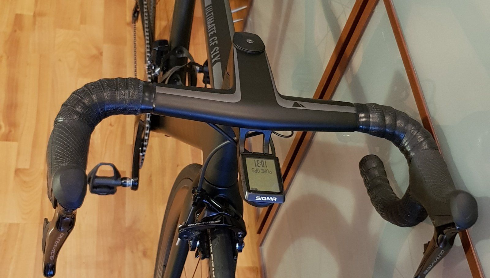

Ist das der Aeroad Mount oder der andere, und welches Cockpit ist das an dem Rad? Lt. Beschreibung passt der Aeroad bei mir nicht, ich habe das Aerocockpit CP 10 und der geht nur bei H11 und H36.
Es sind vers. Cockpits : H36 und H31 und entspr. die vers. Canyon-Garminmounts (hatte beide Cockpits und Mounts).
Welchen du benötigst hängt von deinem Cockpit ab
- die Garminaufnahmeform ist bei den Caynon-Garmin-Mounts natürlich identisch
(Unterschied ist selbstverst. nur die Befestigungsform und Bohrung für das jew. Cockpit)
und sollte bei deinem Sigma ohne Umbau passen (dazu s.o.)
Beim CP10 nimmst du schlicht den von mir als zweites verlinkten Canyon-Garmin-Mount für u.a. CP10 und H31 (=bei meinen Bilder das letzte).
