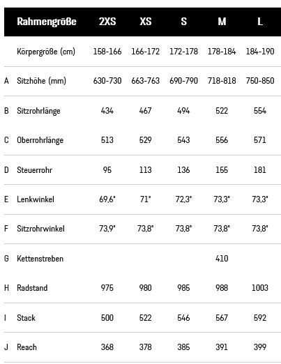

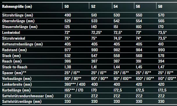

Hier nochmal die zwei Geo´s aus 2013 und heute aus 2017.
Das Rad hat 2013 eine Campa Chorus gegenüber heute Ultegra.
Sind wohl beide gut.
Geht letztlich um die Rahmengrösse.

Die Geos unterscheiden sich ja nicht wesentlich... Ich bin 181cm mit 87 cm SL, also fast wie du, und fahre ein 2017er Ultimate CF SLX in M. Das passt perfekt, L wäre mir viel zu gestreckt, bei mir ist die Überhöhung auch moderat. Würde vermuten, dass die L zu lang ist und der Herr von Canyon recht mit seiner Empfehlung hat. Letztlich ist es aber ja immer persönlicher Geschmack... Viel Erfolg!
Thema hat sich wohl erledigt.. auch wenn die älteren Rahmen um einige Millimeter kürzer sind.
Tendenz geht eher zu kurzen OR und aufrechter Position.
Danke allerseits!! ;-)
