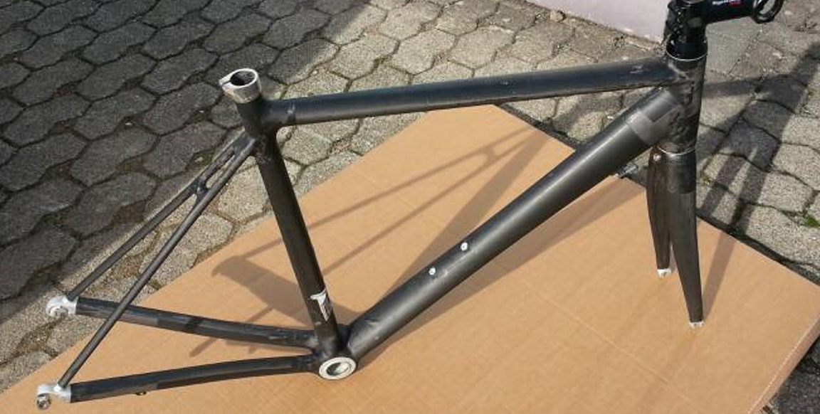

Meiner Ultimate CF 2009 Rahmen sieht sehr gut aus. Nur zwei kleine Stellen musste ich ausbessern (mit Harz und Carbonfasermehl, dass ich von einen Forumsmitglied bekommen habe)
Hier ein Bild
Er wurde mit "Backpulver" bzw Soda gestrahlt.
EDIT:
Um Skeptiker zuvor zu kommen, ich hab den Rahmen mittlerweile 10.000 km gefahren und keinerlei Probleme damit.
Super, danke für das Bild.
sieht richtig gut aus, werde die Aluteile wohl noch schwarz auslegen.
Was hast du denn bezahlt?
Kam da noch mal Klarlack drüber oder hast du ihn so belassen?

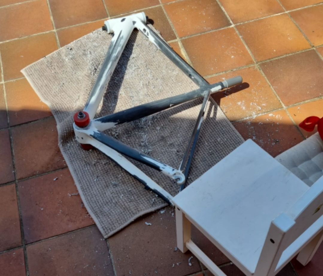

Plane aktuell auch so ein Projekt, Rahmen geht dann zum Lackierer, entlacken würde ich gerne selbst.. hab schon überlegt mit klingen den Lack abzuziehen und im Anschluss das feinste nur noch händisch zu verschleifen..

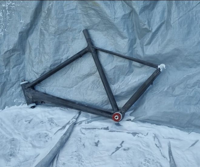

Wollte ihn strahlen mit Soda. Kosten u Lieferzeiten waren mir zu hoch. Hab ihn nun wie viele andere auch mit ner Klinge abgezogen und mit Nachschleifpapier 600 u 800er gefinisht. K2 Klarlack mit Sprühdose drauf, fertig. Bin gerade in der Endmontage.
Supercool! Die Gabel bleibt weiß? Hast du vorher/nachher gewogen?
Hast du paar mehr Bilder während des Lack ab machen? Womit hast du abgezogen?
Gabel bleibt so, mit nem Cuttermesser, also der Klinge
