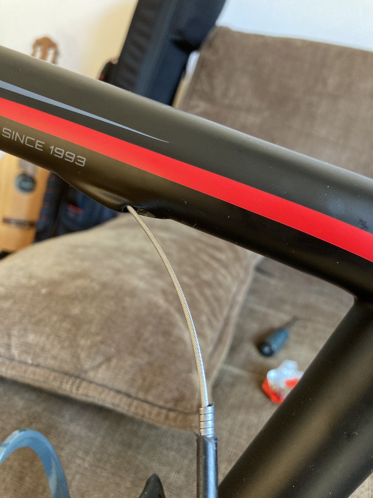

Hallo zusammen,
Ich stehe vor dem Problem, dass meine Hinterradbremse nicht funktioniert. Baue zum ersten mal mir ein Rennrad auf. Hat so weit und Dank der großen Hilfe dieses Forums eigentlich funktioniert. Ich scheitere nun aber am Bremszug. Der muss durchs Oberrohr. Es ist anscheinend eine Führung im Oberrohr, da der Zug ohne Probleme am anderen Ende raus kommt. Allerdings ist die Öffnung im Oberrohr zu klein um den Bremszug samt Hülle durchs Rohr zu schieben. Also habe ich die Hülle entsprechend für die Strecke vor und nach dem Oberrohr gekürzt. Da im Campa Set auch keine passenden Endhülsen für die Bremzüge vorgesehen sind, habe ich die Hüllen jeweils direkt in die Öffnung gesteckt. Es fühlt sich auch so an als gäbe es einen Anschlag. Nachdem ich die Bremse mit dem Zug verbunden hatte, habe ich immer wieder nach Betätigung am Bremshebel die Zugspannung verloren. Ich musste feststellen, dass sich die Zughülle aufgeschoben und zerstört hatte. Das kann also nicht der Sinn sein. Die im Campa Set mitgelieferten Endkappen passen nur auf die schaltzughüllen. Die Hüllen für die Bremszüge sind dicker. Der Schaltzug würde mit Hülle durchs Oberrohr passen. Der Bremszug auf keinen Fall.
Kann mir jemand sagen, was ich falsch gemacht habe? Oder gibt es noch Aufsätze auf die Rahmen Öffnungen, die man als Endkappen verwendet?

Als Ergänzung: Die Hüllen waren natürlich ordentlich gekürzt, ganz gerade ohne Quetschungen. Das loslösen der Ummantelung kam dann durch Betätigung des Bremshebels.

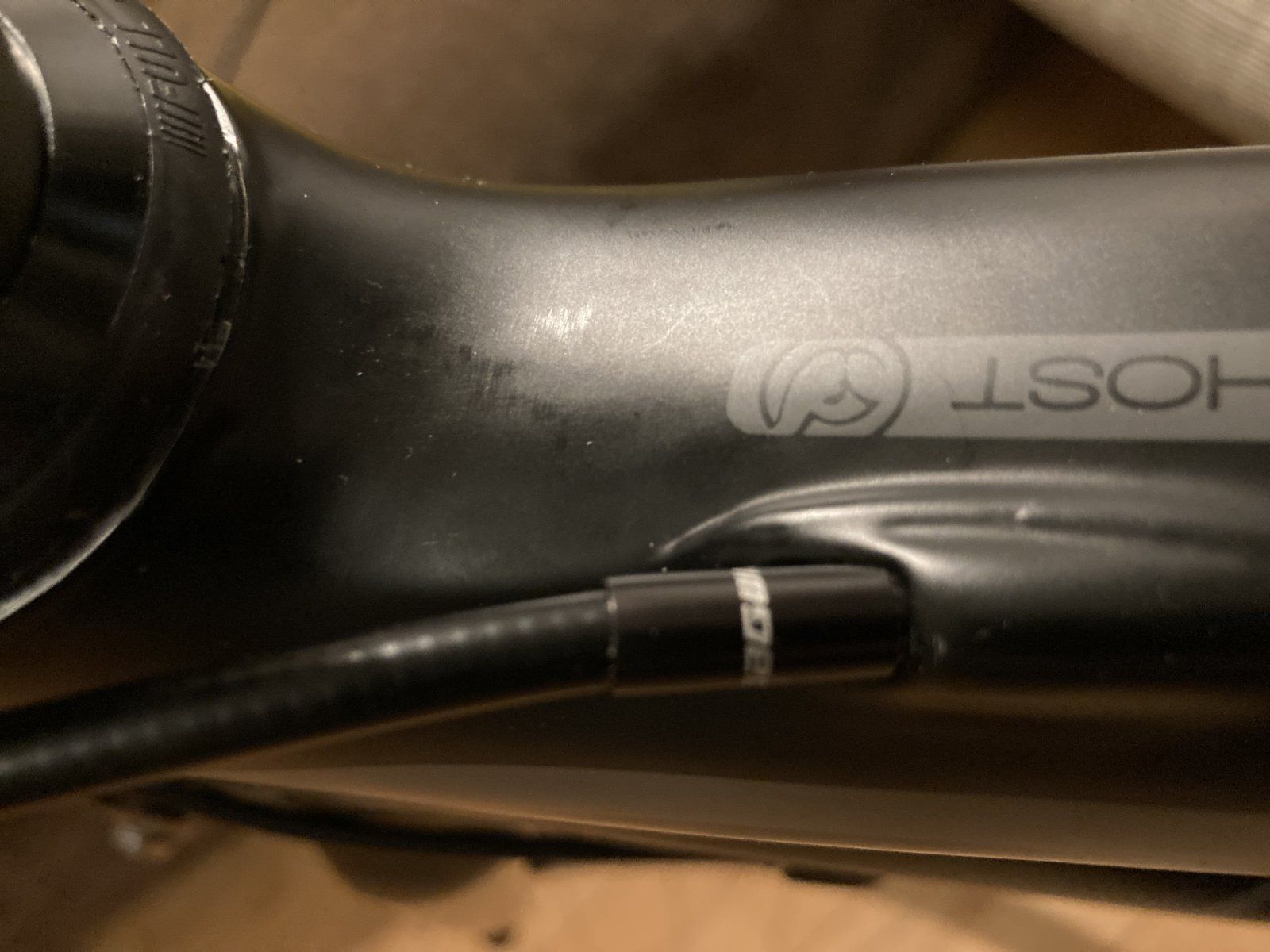

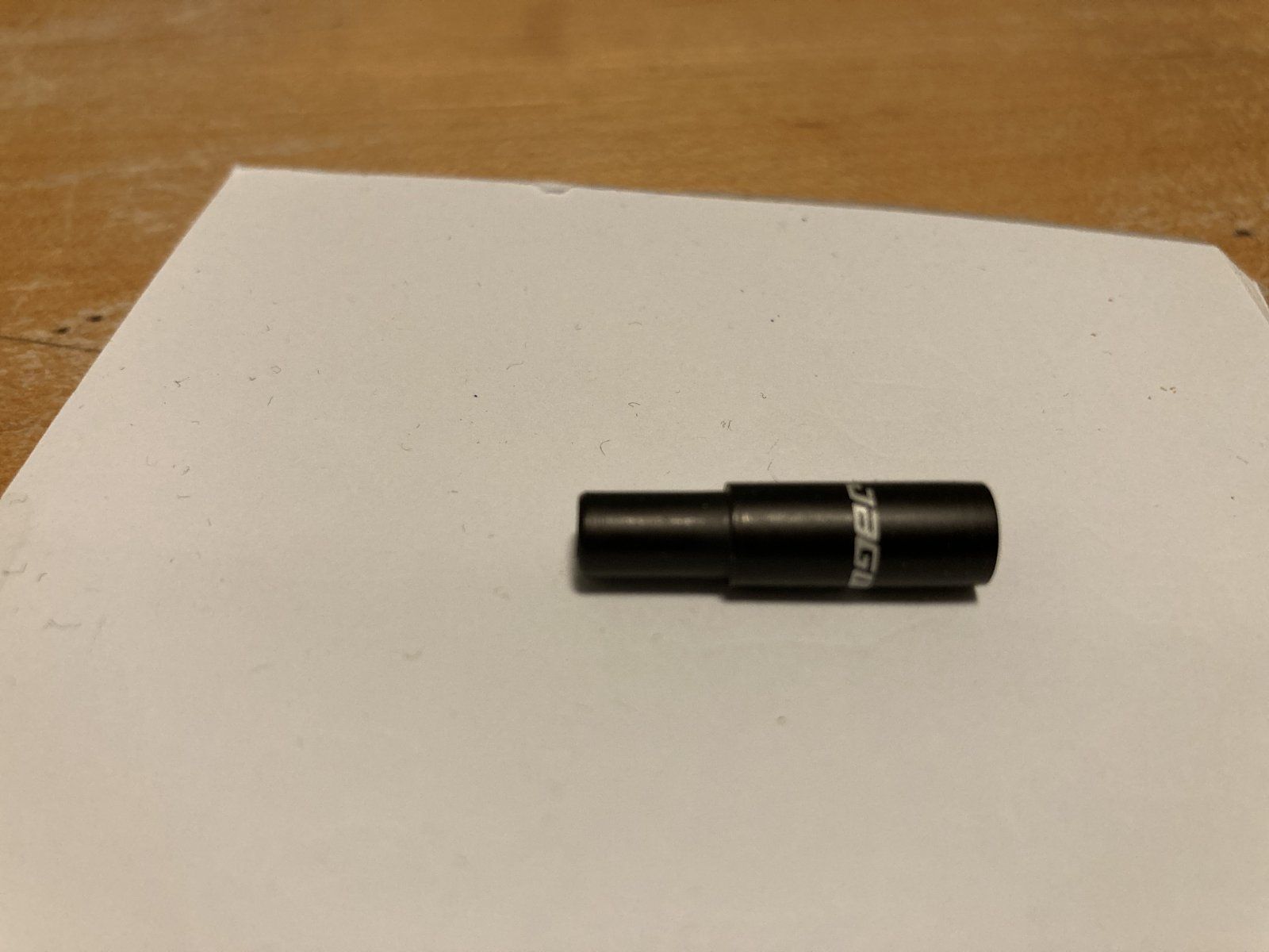

Hallo zusammen,
Erst einmal vielen Dank für eure Antworten und Mithilfe (inclusive Postzustellung :) ). Kurzes Update: letztendlich waren es Jagwire Endkappen mit Verjüngung, die mir die Montage ermöglicht haben.
Danke euch! VG, flo
