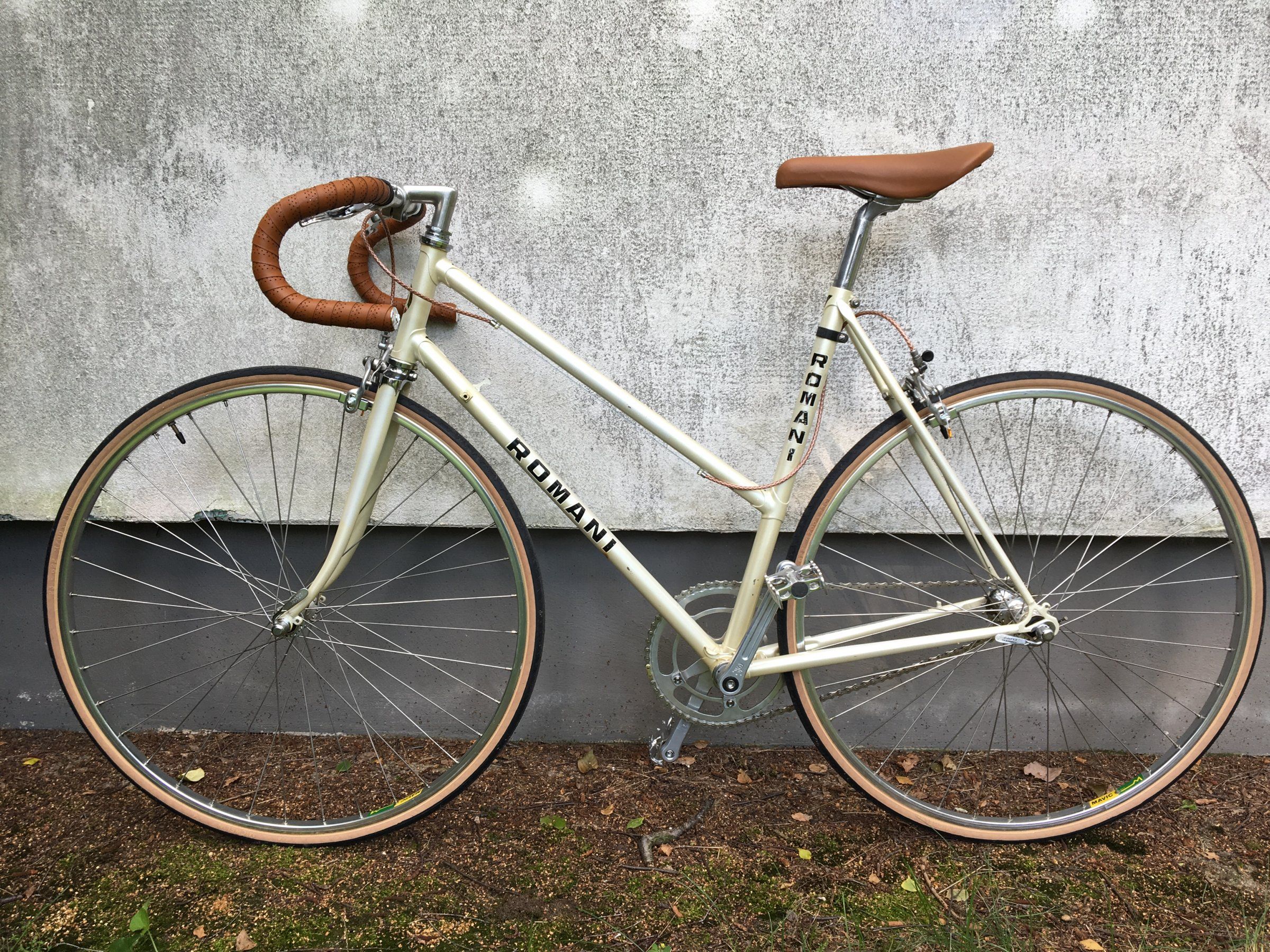

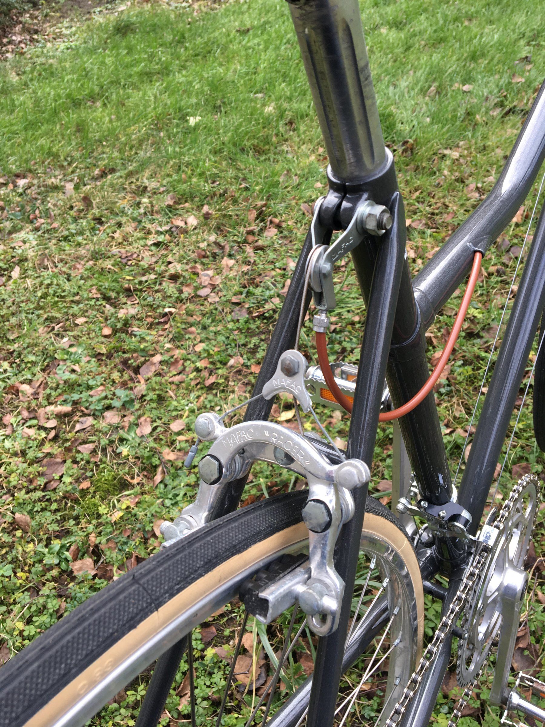

Recht häufig sieht man das seitliche Führen mit Knick evtl noch mit Schelle fixieren.
So bspw.:

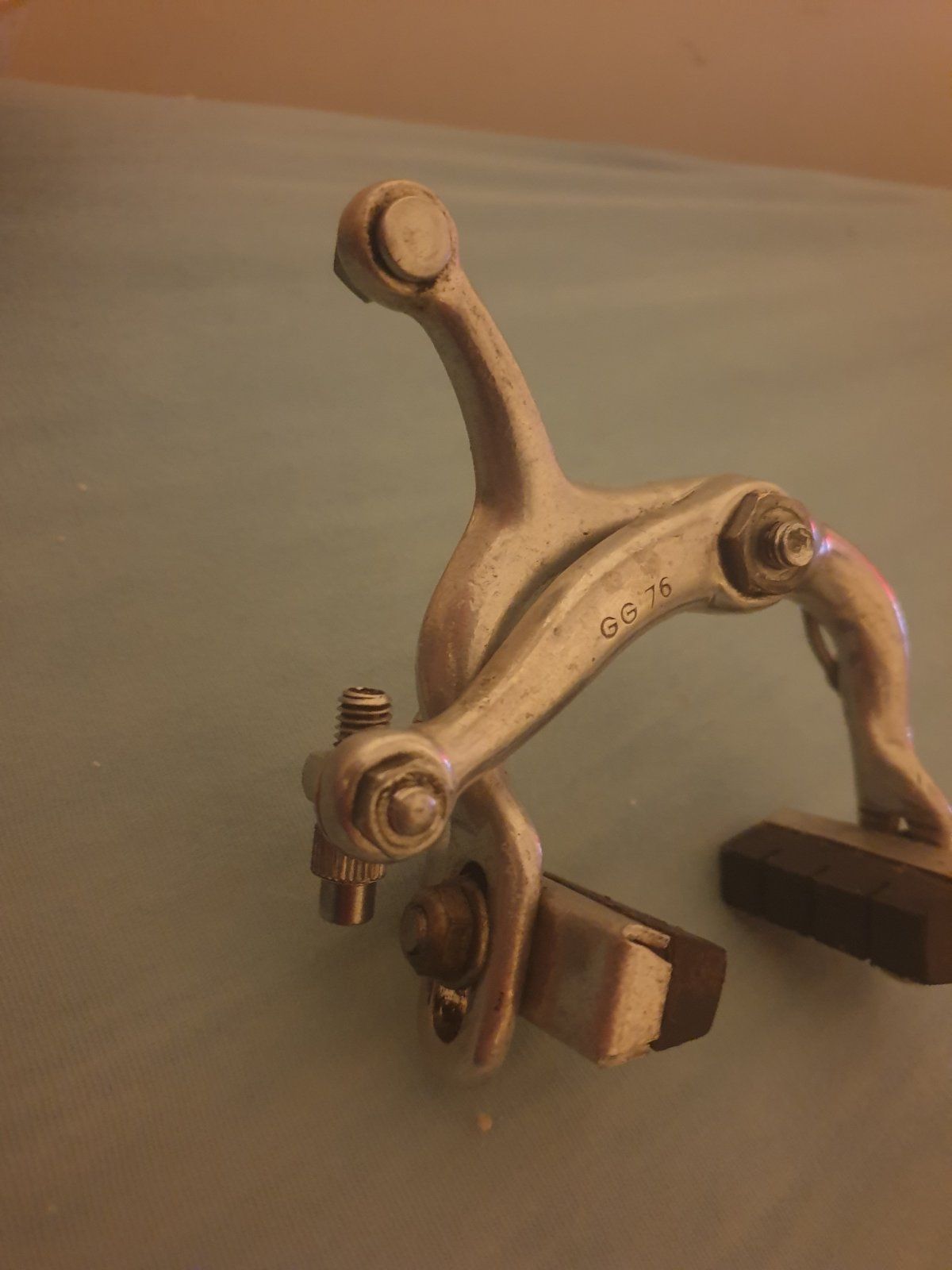

Ich weiß, ich bin ein bisschen spät. Aber vielleicht interessiert es ja noch jemanden. Mir hätte die Info zB geholfen :)
Es gibt von Galli Bremsen (GG76) an denen kann man den Zuganschlag und die Kabelklemmung austauschen. Somit kann man das Bremskabel auch von unten zuführen.
