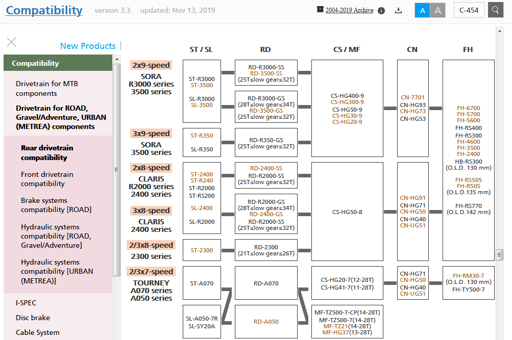

Schaltbremshebel hatte ich gedacht gelesen zu haben, dass mit dem 6208 erstmal alle STI harmonieren?
Passen dann z.B. die Tourneys nicht ( https://bike.shimano.com/de-DE/product/component/tourney-a070/ST-A070.html ) ?
Das war mal richtig, mit Ausnahme der ersten Dura-Ace ST-7400. Shimano hat aber vor einigen Jahren bei der Einführung der 11-fach Gruppen den Selweg geändert, bei Tiagra 10-fach ebenfalls. Möglicherweise ist das inzwischen auch in die Billiggruppen durchgereicht worden. Dann würden die ST-A070 nicht passen.
HACH ! An sowas denk ich immer garnich, dasses da neue Sachen geben könnte. Aber daraus werd ich auch nicht schlau:
Shimano tut so, als müsse man das entsprechende Schaltwerk aus der Gruppe benutzen.

Die ST's gibts als Set ab 63 Euro, gebrauchte RSX kosten auch mindestens 40 Euro oder mehr. Ich sehe das auch so, dass diese Hebel alles alte 7 fache schalten, die passende Kassetten dazu mf-tz500-7 / TZ21 - 7 / HG-37 - 7 haben einen Schraubkranz. Shimano wird den Markt erkannt haben.
Eine 7-fach Kassette CS-HG41 passt laut Compatibilitätsliste schon nicht mehr da die Abstände zwischen den Kränzen wahrscheinlich größer sind (kann ich nur vermuten).
