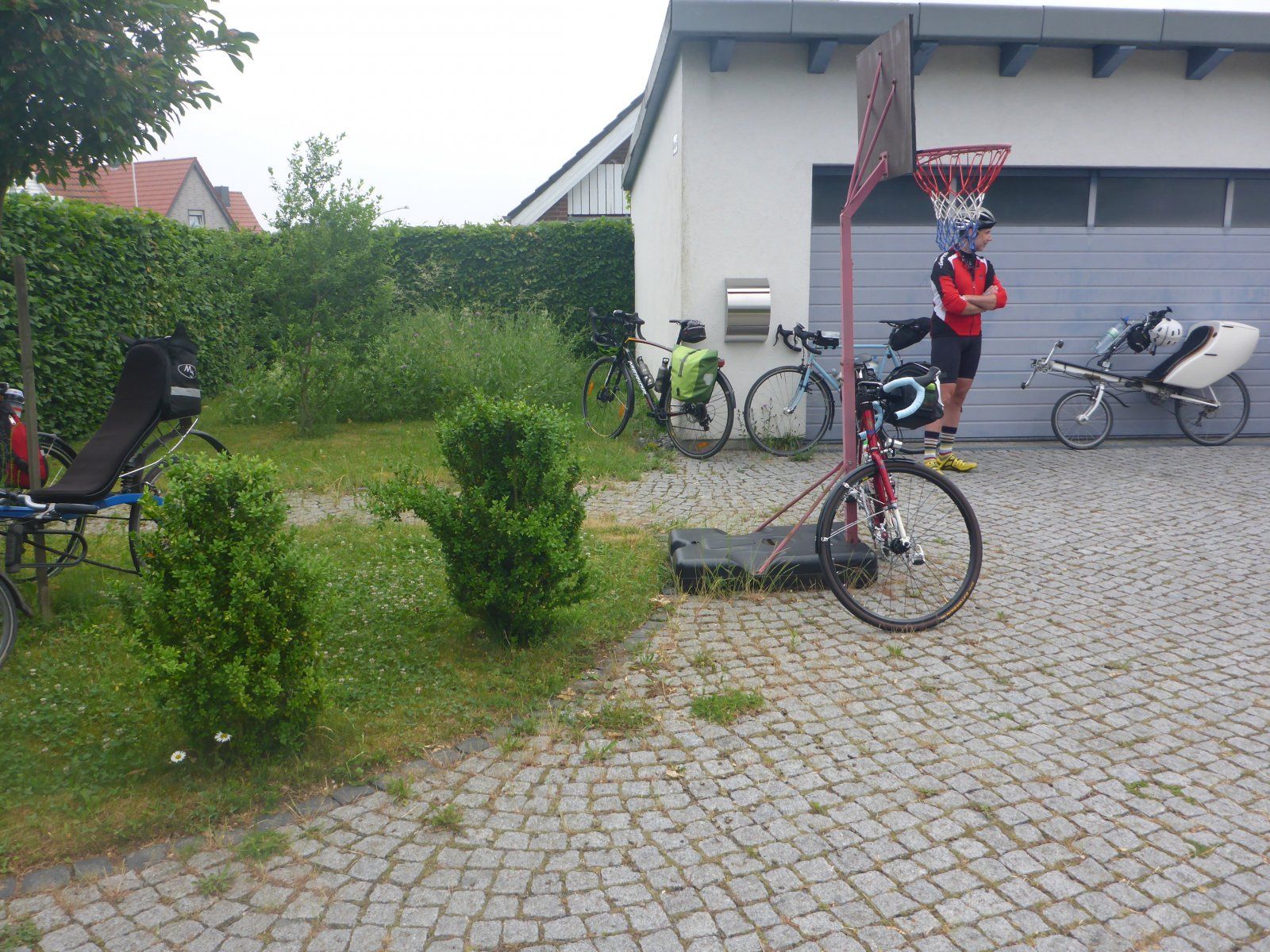

Das Garagentor kenne ich doch... :bier:.
Bei mir sieht das momentan so aus (das Rad mit der grünen Tasche):
Über 400 km dann mit zwei Taschen (Schlafzimmer).
Außerdem eine Bandbreite an Fahrradvarianten.

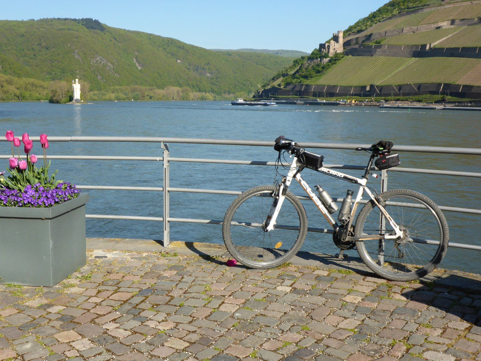

Und das war die Variante bis 2016, noch mit Rucksack (der dann aber doch irgendwann gedrückt hat):
