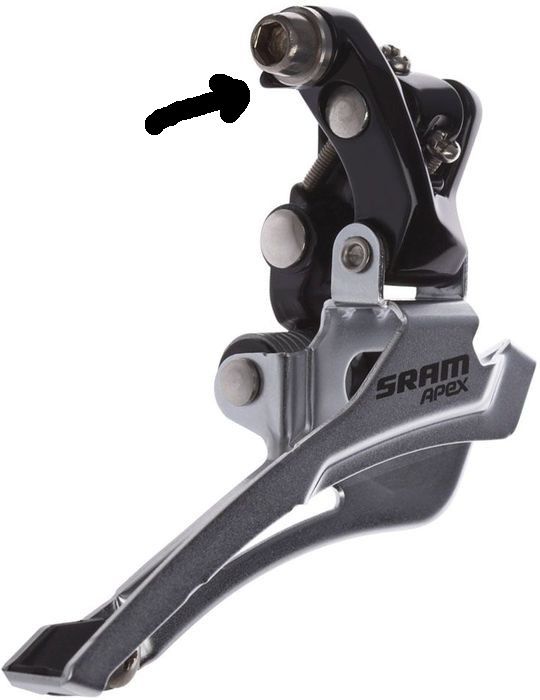

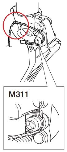

Der APEX Umwerfer sieht so aus. Der Zug muß über diese kleine Nase geführt werden, die ich mit einem Pfeil markiert habe.
