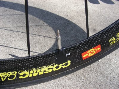

also das sind schon rillen, glaube 2 stück in der mitte der flanke, die sich durch das gesamte laufrad ziehen und sind gleichmäßig stark. also das wird schon direkt im carbon drin sein.
auf der anderen seite merkt man auch leichte rillen, aber fühlt sich völlig normal an.
hier nen bild von dem LRS, ist aber nicht meiner!
da sieht man bei genauem hinsehen auch so "rillen" in der mitte der flanke. das scheint aber im normalen bereich zu sein.
