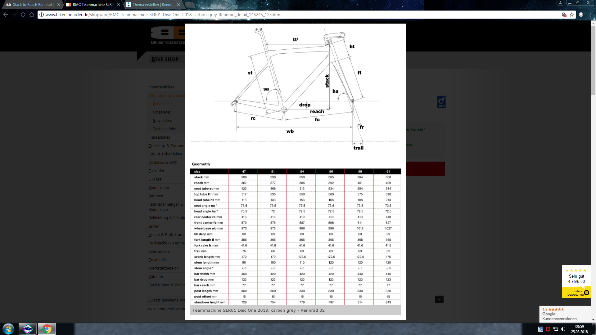

ich hab ein gutes Angebot für eine Teammachine SLR01 Disc in RH 54
bin mir aber unsicher ob der Rahmen nicht doch zu klein für mich wird :(
Deshalb hoffe ich das mir jemand fix helfen kann bzw mir sagen kann was ich dann am Rahmen ändern müsste(Vorbau,Spacer)
Danke
Mein Stack: 590
Mein Stack: 390
anbei die Geodaten des BMC

Stack und Reach allein bringt dir nichts du mußt schon den Rest der Geo auch noch vergleichen um feststellen zu können ob das alles passen könnte oder nicht.

Das Rad hat ein Stack von 550mm. Du hast ein Stack von 590mm. Das macht 4cm Unterschied, den das bmc weniger hat. Es wird kaum sinnvoll sein, da einen Spacerturm (nicht mehr Türmchen) von 4cm zwischen Vorbau und Steuerrohr zu setzen. Ästhetik / Stabilität und damit Sicherheit

Mein 55er Rahmen ist leicht größer als der 54er BMC:
BMC 54 mein 55
stack 550 557
reach 386 395
st 513 550
tt' 550 560
ht 153 155
sa 73,5° 73,5°
ha 72,5° 72,5
rc
fc
wb 986 995
bb
fl 365 370
fr 41,6 45
Nein, kein einziger Spacer. Überhöhung Oberkante Sattel zu Oberkante Lenker ist bei mir ca. 11,5cm.
Das ist doch ein brauchbarer Anhaltspunkt. Bis auf den Sattelauszug kommt das hin und dieser lässt sich einstellen. Natürlich sind hier und da einige mm bis 1cm Unterschied. Wenn Dir das wichtig ist, dann solltest Du natürlich immer noch vorsichtig bleiben bei deiner Kaufentscheidung.

Auch mit den eher dürftigen Angeben, würde ich schon sagen, dass der Rahmen vermutlich etwas zu klein sein wird, auch wenn der eher etwas lang baut. 182cm und 85cm Schrittlänge deuten auf durchschnittliche Proportionen hin. Es wird eher auf den 56er hinauslaufen, ist aber eben nur geschätzt.
