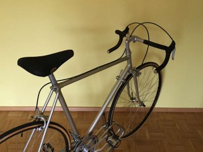

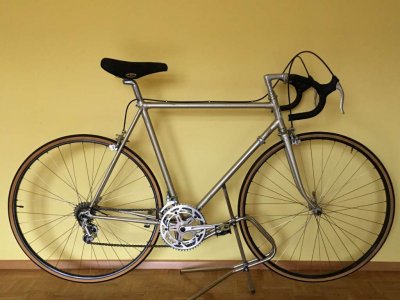

guten morgen liebes forum!
mein name ist stefan, ich komme aus österreich und lebe an der schönen blauen donau. :)
seit einiger zeit überlege ich mir, ein "vintage" rennrad anzuschaffen, und studiere fleißig unterlagen und verkaufsinserate.
da bin ich letztens auf ein mutmaßliches bianchi gestoßen, welches mir von den bildern her sehr zusagen würde.
was mich sehr irritiert ist der umstand, dass außer dem bianchi sticker nichts auf den hersteller hinweist.
könnt ihr mir helfen; ist das tatsächlich eines oder sieht das nach einem etiketten schwindel aus?
ich hab mich wirklich bemüht, dies über informationen und fotos herauszubekommen, aber ich stehe an. =(
achja, und der preis wäre 360 euro....(ich vermute, das ist viel zu viel, richtig?)
vielen dank und servus, stefan

Hallo stefan, kann ich nachvollziehen.
Hab mir letztes Jahr auch ein altes Rad privat gekauft und absolut keine Ahnung gehabt. Geholfen haben mir alte Kataloge, um Baujahr, Ausstattung und Optik mit dem inserierten Bike abzugleichen.
Z. B. hier: https://2velo.com/bianchi-bicycle-catalog-80s/

...ich habe mal mit den alten Rädern angefangen um Topmaterial zu fahren, was ich mir als junger Bursche nicht leisten konnte.
Ich sehe nun keinen Sinn darin sich Möhren für viel Geld (Angebotspreis nahe Neupreis) zu kaufen, wo der Fahrspaß auf der Strecke bleibt.
Das verlinkte Rad ist nur durch den Namen Bianchi für manche interessant. Alle Anbauteile sind einfachster Machart - das trifft auch auf den lieblosen Rahmen zu, da ist es egal welche Marke am Steuerrohr prangt.
So meine Meinung dazu...
Die GranSport von Campa ist eine sehr solide Einsteigergruppe, die tadellos funktioniert und bspw an meinem Bianchi Condorino klaglos ihren Dienst verrichtet.
Das Topmaterial von damals bietet mir auch heute noch Fahrspass auf höchstem Niveau. Eine Specialissima oder ein DeRosa aus den 70ern bereiten auf schönen Strassen eine Freude, die ich mit modernem Material so nicht habe.
