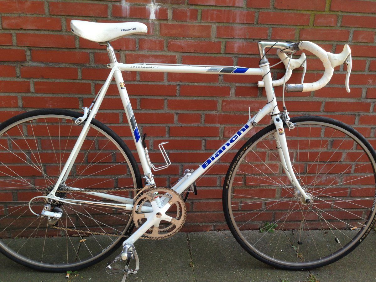

Hallo zusammen,
ich hätte gerne mal ein paar Informationen zu diesem Binachi. Modellbezeichnung ist specialissima, aber ich habe gesehen es gibt da noch Verschiedene Versionen? X3? X4 ?
Neupreis? Hab da Rad nur in Celeste gefunden...? Wurde da lackiert?
Wie würdest ihr den Zustand des Rades einschätzen und was ist von der Sante Gruppe zu halten?
Ein wenig recherchiert habe ich schon, konnte aber nicht all zu viel dazu entdecken.
Besten Dank im Vorraus!

Genau so eins hatten wir doch neulich schon mal. Ist ein Speciallisima Santé, genaues Jahr werden die Spezialisten wissen. Von den Fotos her schauts ja ziemlich gut aus, Lenkerband kannst du neu machen, Sattel hat ein paar Spuren, was man bei weißen Sätteln schnell mal sieht. Reifen sind ja auch gute neue drauf.
Die Santé Sachen funktionieren sicher gut, angeblich ziwschen 6400 Ultegra und 7400 Dura Ace falls man da einen wirklichen funktionellen Unterschied erfahren kann.
Optisch Geschmackssache, die weißen Teile werden durch Nutzen nur im Gegensatz zu den oben genannten schnell optisch nicht mehr ganz so schön.
Qualitativ auf jeden Fall hochwertiger als das Rekord was du vor kurzem mal gezeigt hast. Wenn es passt fahr es und bald kommt das nächste:daumen:
echt, wo denn?
Baujahr von meinem würde mich auch Interessieren.. Könnte 87 88 sein oder?!
Heute ist es gekommen... :) Auf den ersten Blick gefällt es mir seeehr gut! :) Tolles Teil! Jetzt gehts ans putzen.
Kann man den Rahmen wohl auch mit Politur bearbeiten?

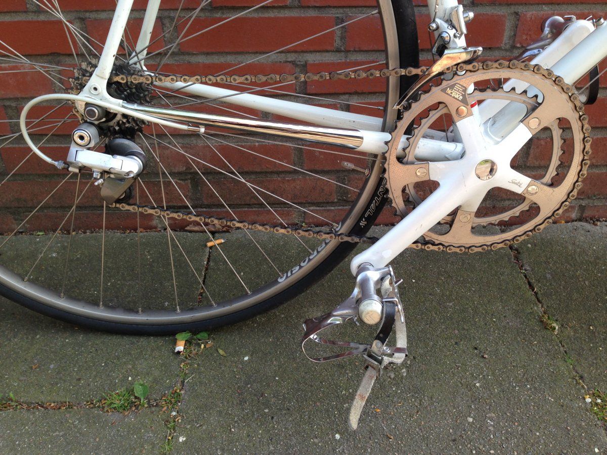

Achso, was technisches:
Die Kettenführung scheint nicht optimal zu sein. Auf den kleinen Gängen schleift die Kette am Umwerfer.. Wie kann ich das beheben?
edit: So, die Griffgummis konnte ich wunderbar mit handelsüblichen Feuchten Tüchern reinigen.. ;)
und zeig mal die Strebenanlegungen, dann sag ich dir das Baujahr. 88 und 89 kommen in Frage. Im Katalog heißen die immer Corsa Sante, aber auf dem Rahmen steht Specialissima Sante. Sehr gutes Rad, der Preis ist meist sehr günstig, da die Sante zu unrecht kein gutes Ansehen hat und die "grünen" Bianchis bessere Preise erzielen.

Wichtig ist ja, ob du eine Gravur an der Strebe hat, die vom hinteren Ausfallende zum Sattel geht, oder nur einen Aufkleber. Wenn deine Gravur weiß ist, heißt es nur, dass die blaue Farbe fehlt. Manchmal platzt die ab, vielleicht wurde sie auch vom Vorbesitzer entfernt. Mit Gravur ist dein Rad von 1988. Die Farbe sollte sehr gut mit Revell nachtblau übereinstimmen, ausmalen ist ein Kinderspiel. Wenn dein Lack wirklich komplettt ist, lohnt es sich auch, den Aufkleber nachzubauen. Das muss dann aber auch perfekt sein. Wenn nicht, lass ihn so und konserviere ihn. Leider scheinen die sehr anfällig zu sein, die restlichen sinds nicht.
So, da bin ich. Guten Morgen zusammen! :) Erstmal Bilder auf dem Balkon gemacht, bin noch am Basteln und putzen.. ;)
Also wie man schön erkennen kann hat die Strebe eine Gravur. Auf der einen Seite schon etwas stärker abgenutzt, aber doch noch gut sichtbar. Ich habe mir mal spaßeshalber eine kleine Dose Revell nachtblau bei ebay bestellt. Danke für den Tipp! Ein wenig mehr blau kann dem Rad nicht schaden.. ;)

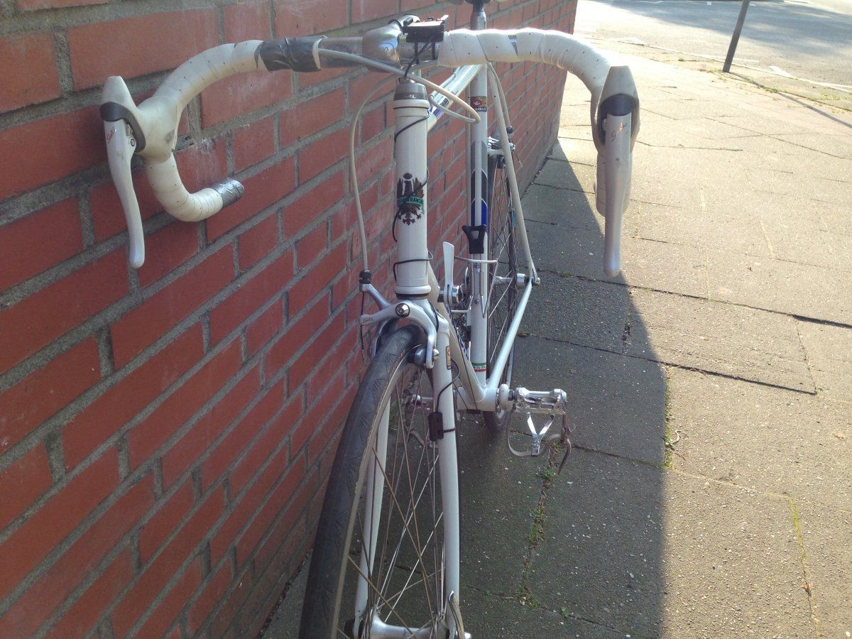

Die Decals lasse ich vermutlich so, wie sie sind. Etwas mehr Ganz möchte ich gerne noch rausholen. Kann ich da mit Autopolitur arbeiten? Ansonsten brauche ich erstmal nen gescheites, zeitgemäßes Lenkerband. Allerdings bin ich noch etwa unschlüssig ob blau oder weiß, Kork oder PVC..... :rolleyes:
Außerdem stören mich die Kratzer auf dem Vorbau sowie dieser komische Rote Stopfen...
Bekommt man das Leder vom Sattel wohl wieder weiß?

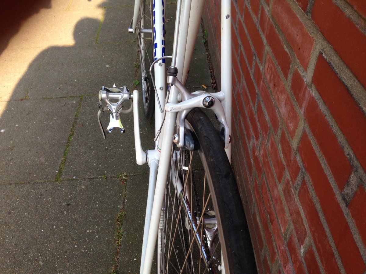

Die Santé sehe ich auch als Technologieträger, weil sie 1987 die erste Schaltung mit der heute noch aktuellen Shimano-Geometrie war, die erste für 7 Ritzel noch vor der Dura Ace, die erste ohne durchgehenden Bolzen für den Käfig, die erste mit Kunststoffplatte im Käfig gegen ratschende Ketten, die erste und bislang einzige mit gegossenem/formgefrästem Käfigvorderteil ohne durchgehende Schraube für die Spannrolle und, und, und. Der schräg nach vorn wirkende Umwerfer wurde später auch in fast allen anderen Shimano-Gruppen aufgegriffen; diese Bauweise gehört bis heute zumindest zu den leisesten Umwerfern.
Die Naben haben doppelte Dichtungen und sind praktisch unzerstörbar (aber ohne polierte Konen wie bei der Dura Ace, wenn auch sehr glatt geschliffen), die vordere hat einen angenehm großen Lochkreis für eine Niederflanschnabe und sogar die Schnellspanner haben an ihren Hebelachsen kleine "Dichtungen" aus Kunststoff.
Über den perlweißen Lack kann man sich streiten, aber die Eloxierung z.B. der Naben liegt meiner Meinung nach sogar über Dura-Ace-Niveau, während den Schaltwerksrädchen trotz Keramiklagern leider Dichtungen fehlen und das untere nur 9 statt 10 Zähnen hat, warum auch immer. Den Bremsen fehlt eine Entspannmöglichkeit, was blöd ist, aber zur damaligen Reifenmode "am besten unter 20 mm" passt. Die Bremsen sind überhaupt eher der Schwachpunkt der Santé und näher an der 105 NEW, als an 600 oder Dura Ace.
Die Gruppe rangiert in der Summe aller Eigenschaften zwar unter der damaligen Dura-Ace, ist aber geringfügig leichter und sehr langlebig. Schaltwerk und Naben halten vielleicht sogar mehr aus, als ihre großen Schwestern; vor allem die Naben gehören für mich zu den besten überhaupt. Das Schaltwerk mit dem ganz kurzen Käfig ist in jeder Hinsicht irre und unterscheidet sich erstaunlich stark vom mittellangen, an dem trotz sehr ähnlicher Optik fast jedes Teil anders ist.

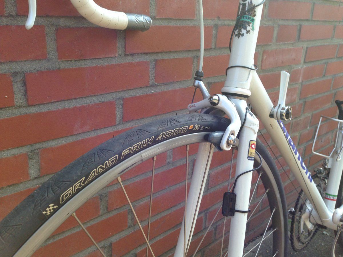

Den Bremsen fehlt eine Entspannmöglichkeit, was blöd ist, aber zur damaligen Reifenmode "am besten unter 20 mm" passt. (...)
Die Hebel haben aber eine Entspann-Möglichkeit, also im Prinzip wie bei Campagnolo.
