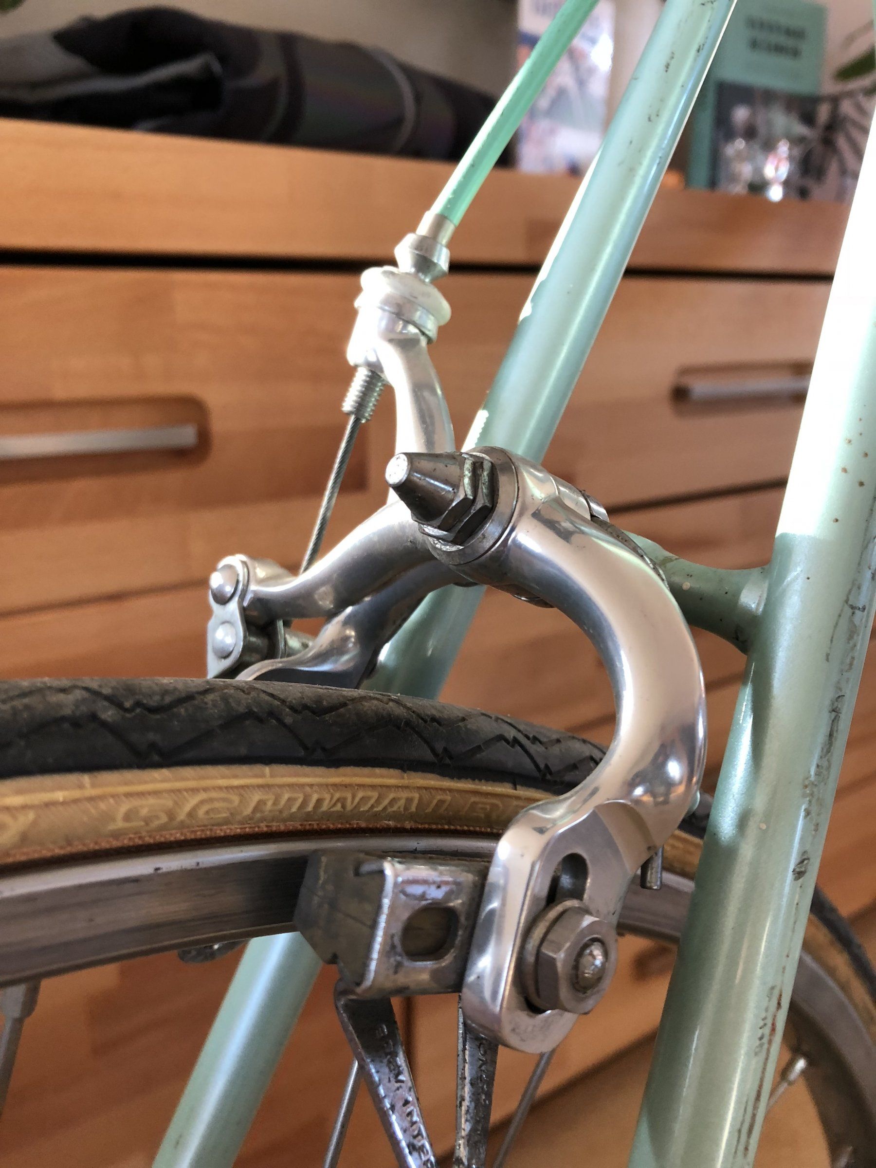

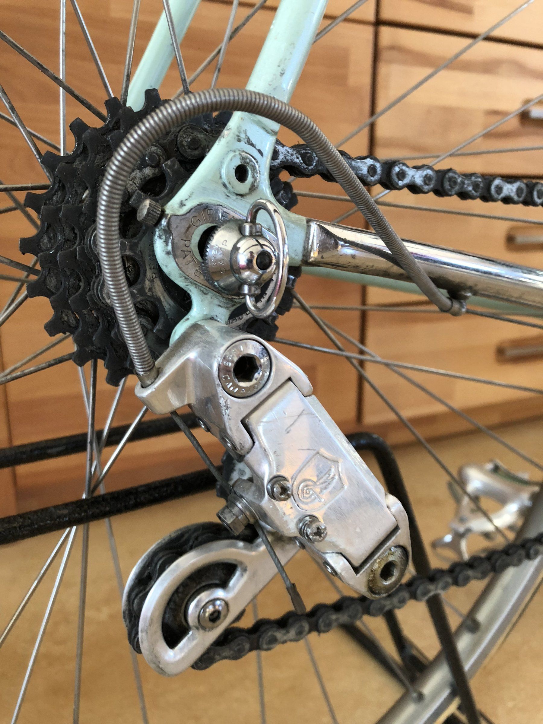

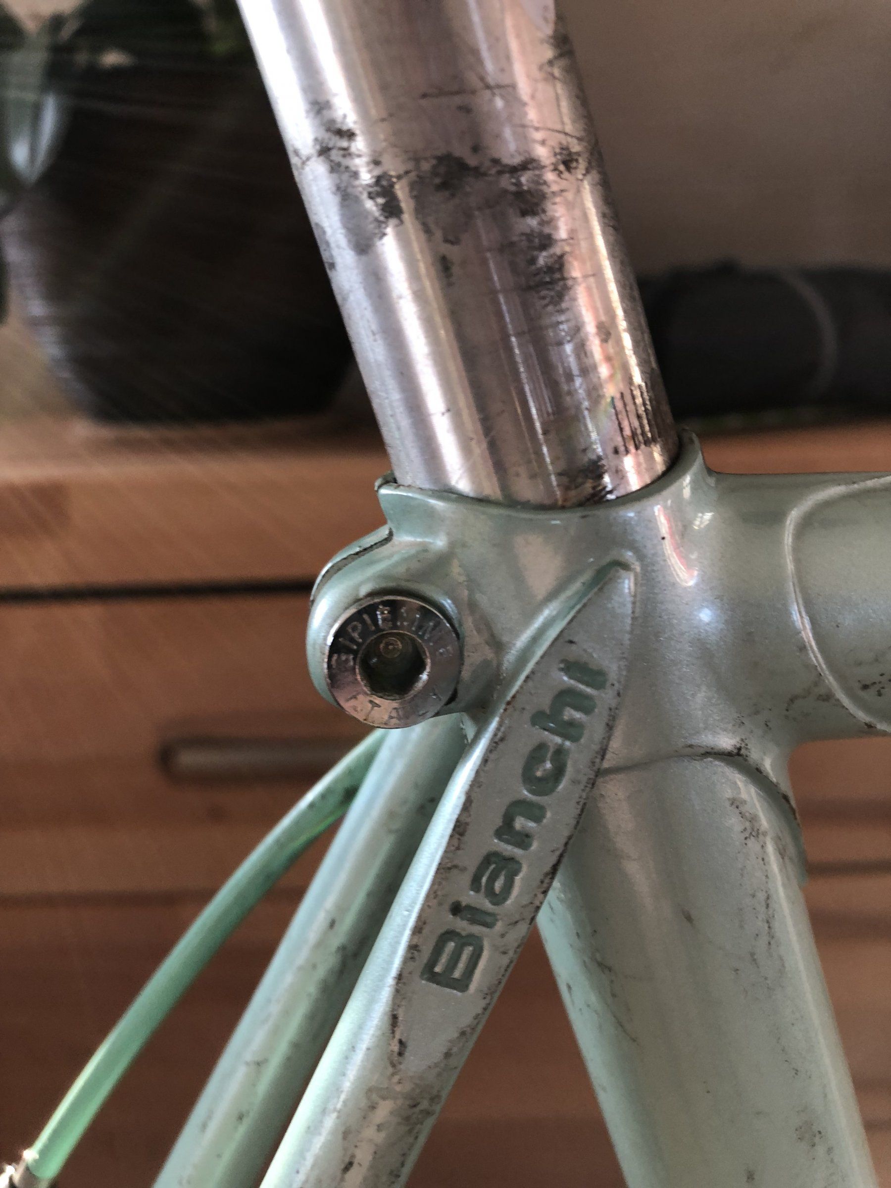

Hallo Gemeinde,
ich hab mir gestern mein Geburtstagsgeschenk quasi selber geschenkt. Glückwunsch an mich dazu :).
Nun meine Frage. Lt. dem Vorbesitzer handelt es sich um ein 86er Rekord 920 in Celeste. So weit, so gut. Verbaut ist eine Campagnolo Nuovo Record, sagt mein Campa-Spezi. Im 86er Bianchi-Katalog ist das Rad so ähnlich (andere Bezeichnung) mit einem Celestefarbenen Sattel abgebildet. Wie meins, Check. Nur sind diese Räder damals mit einer Campagnolo Victory-Schaltung ausgeliefert wurden. Im 85er Katalog habe ich ebenfalls ein ähnliches Bike gefunden. Mit einer kompletten Nuovo-Gruppe und aber, Achtung!!, einem braunen Ledersattel. Bin bisschen unschlüssig.Um was für ein Baujahr handelst es sich hier. Der typische Aufkleber ist teilweise weg, unterm Innenlager ist die Zahl 3786 eingestanzt. Sollte es doch ein 86er sein? Fragen über Fragen. Ansonsten ist mein neues Spielzeug top. Lack für die 32 (33?) Jahre noch phänomenal. Wenig bis gar kein Flugrost. Decals weitestgehend noch vorhanden. Einzig der Antrieb (Kette, Regina BX 6fach), Reifen und Lenkerband bräuchten eine Frischzellenkur.
Werde es trotzdem komplett zerlegen, reinigen und neu abschmieren. Soll ja noch weitere Jahre so "
meraviglioso" ausschauen.
VG

Keine Nuovo Record Ausstattung, an deinem Rad hängt eine Campa Victory Gruppe. Naben kann ich nicht einsehen, scheinen aber NR/SR Record Schnellspanner...

Toller Campa spezi. Das sieht auch Steve Wonder, dass das eine victory ist. Ich hatte mir 1987 nur ein Rekord 841 leisten können und habe immer neidisch auf das 920er geschielt. 1987 passt schon, da stand es so beim Händler, was nicht heißen soll, dass es vielleicht schon 1986 vorgestellt wurde. Ist doch aber sowas von egal. Bianchi hat ja nun nicht jedes Jahr seine Modellpalette komplett erneuert.

Rahmenschalthebel sind Campa Record.
Was steht ausser der Maßangabe auf dem Steuersatz? Victory Steuersatz sieht anders aus.
Sattelstütze sieht nicht nach Campa aus, welche ist es?
