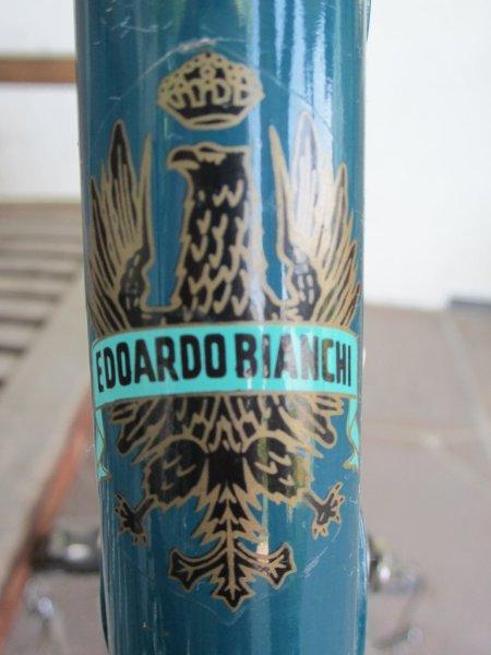

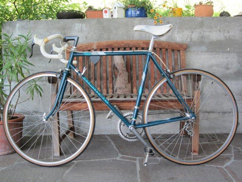

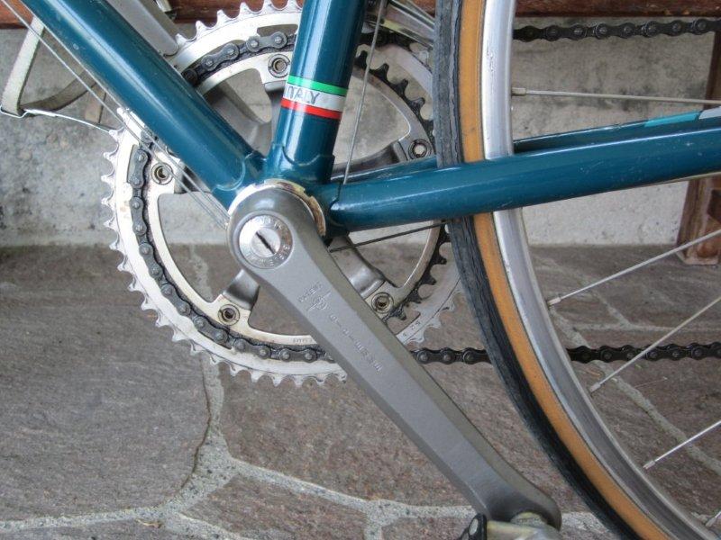

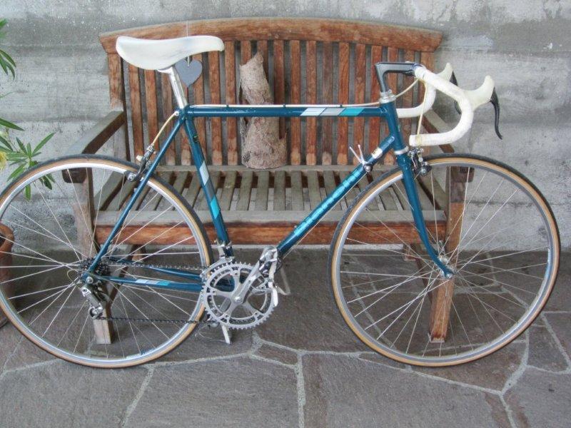

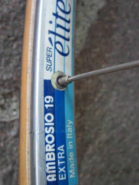

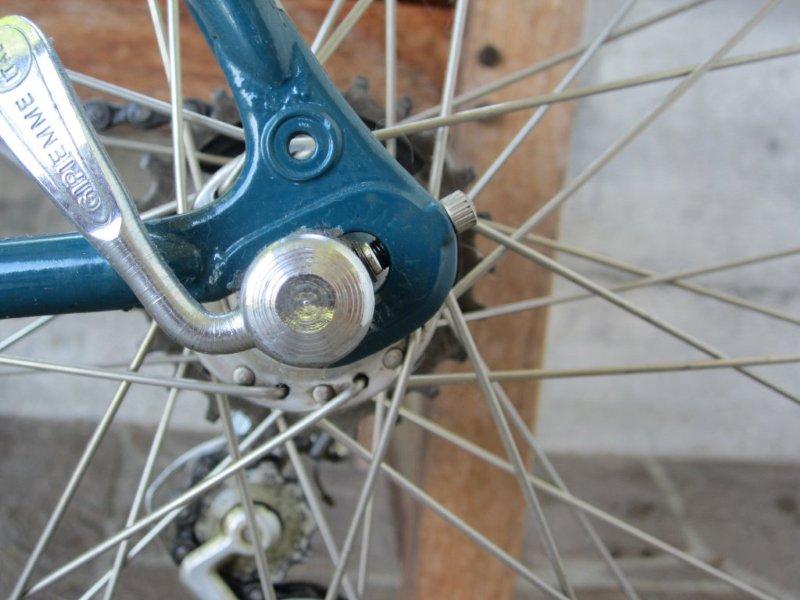

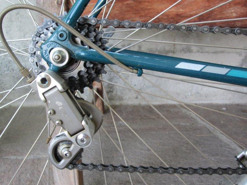

servus alle miteinander,
habe kürzlich diesen schicken BIANCHI Renner um 150€ erstanden und versuche bereits seit Tagen den Modellnamen und das Baujahr über div. alte Kataloge herauszufinden. Da ich aber noch nicht fündig geworden bin gebe ich untenstehend ein paar Details an, in der Hoffnung, dass mir hier jemand weiterhelfen kann.
Schaltwerk: Campagnolo
Umwerfer: Campagnolo
Schalthebel: Campagnolo (EXPLOIT)
Kurbel: Gipiemme
Pedale: Gipiemme
Zahnkranz: Gipiemme
Felgen: Ambrosio 19 Extra Super Elite
Naben+Schnellspanner: Gipiemme
Bremsen: Saccon Altex in schwarz
Bremsgriffe: Saccon
Sattel: Bianchi weiß
Lenker: Italmanubri Mod. Mondeal
Vorbau: Bianchi
Danke im Voraus!!

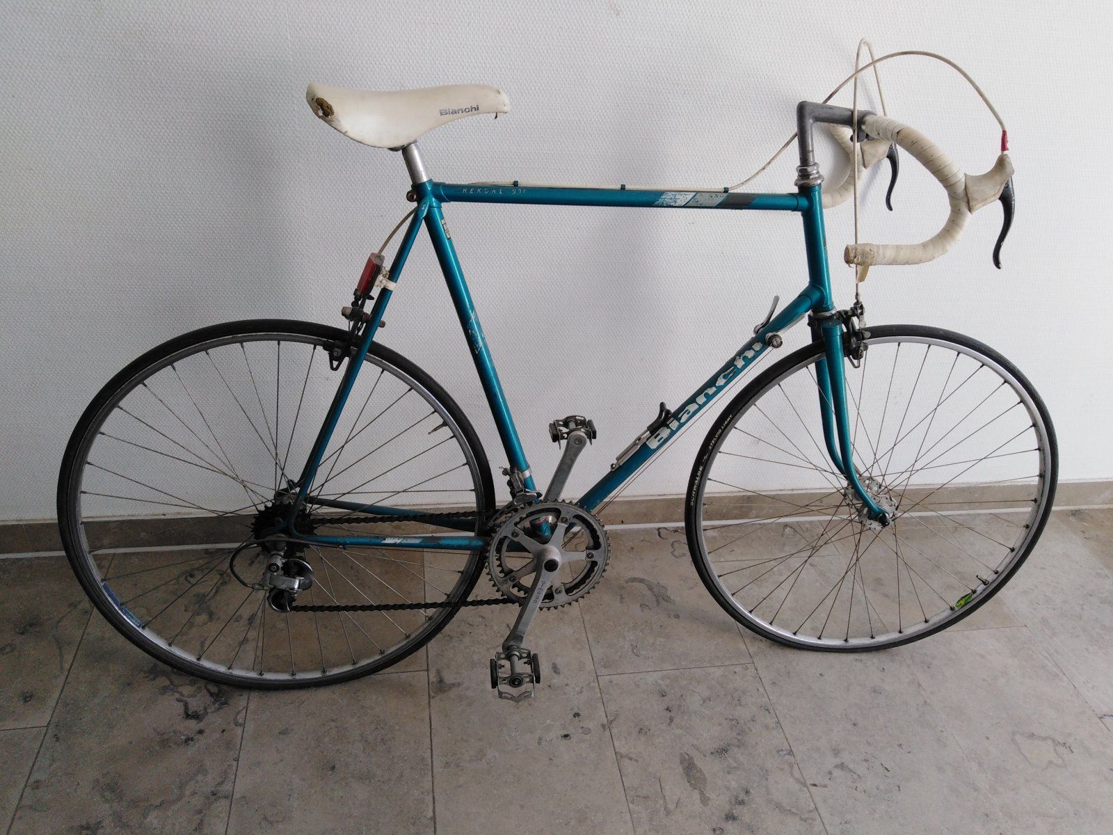

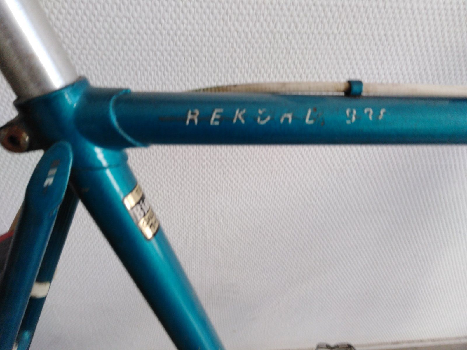

Hallo Forum,
folgender Kellerfund wird gerade von mir zum Leben erweckt. Ein Bianchi Rekord Serie unbekannt (vermute 938, siehe Foto mit Kleberesten - finde aber in den hier im Forum empfohlenen Links zu alten Katalogen dieses Modell nicht) in ebenfalls unbekannter Farbgebung - identisch mit dem Rad des TE.
Den Lack möchte ich sehr gerne so erhalten und hier und da Kleinigkeiten ausbessern, die Dekore sind größtenteils unbrauchbar und werden zum Teil ersetzt. Zurück zum Lack: für mich Laien ein heimtückischer Metallic-Lack, der bei starkem Sonnenlicht fast im bekannten Celeste erscheint (tick zu grün für meinen Geschmack), bei mäßigem Licht schon fast satt-grün ist und wenn ich mit Blitz Details fotografiere, sieht der Lack blau aus.
Aktuell kommt ein Lackstift in türkis-metallic mit der Bezeichnung OPEL 339 der Sache am nähesten - jemand Erfahrung damit? Werde mir den ansonsten mal bestellen müssen und an anderem Gegenstand testen.
Zum technischen: hier habe ich größeres vor und würde gerne wissen, ob das alles überhaupt so möglich ist: Upgrade auf Shimano 105 oder höher und Schaltung am Lenker – das Rad soll tatsächlich als Trainingsgerät für einen Langstreckentriathlon herhalten und eine Mitteldistanz aushalten können.
Liege ich mit folgender Vorgehensweise im Rahmen des sinnvollen?
  • gebrauchte Gruppe (105 / Ultegra) erstehen
  • falls nicht dabei: neues Innenlager (wäre das SM-BBR60-Hollowtech-II das richtige für ein 70mm ITA mit der Absicht, eben 105 bzw. Ultegra zu nutzen, oder muss es dann unbedingt zudem Hollowtech II sein? Bei der Gruppe muss ich dann auf die 24mm Achse achten, korrekt?
  • Satz Laufräder mit Shimano-Kassettenaufnahme (Rahmen muss um 4mm gedehnt werden, dessen bin ich mir bewusst) und der Fähigkeit, 10-fach Kassetten aufzunehmen und ausgelegt für Felgenbremsen.
  • Durchmesser der Radaufnahme habe ich vorne 9mm und hinten 10mm mit dem Schieber gemessen - kann das korrekt sein? Ist das kompatibel mit aktuellen Laufrad-Sätzen?
  • Anschaffung zweier Bowdenzug-Schellenadapter um die Schaltzugführung vom Rahmen weg an den Lenker zu führen.
  • neue Kette entsprechend der dann vorliegenden Kassettengröße.
  • habe ich mir das in den vergangenen Tagen richtig zusammengelesen, dass die Breite der 8-/9-/10-fach Kassetten identisch sind, also eine 10-fach Kassette bei von 126 auf 130mm gedehntem Rahmen passen „sollte“? Oder bin ich mit 9-fach auf der sicheren Seite?
  • man liest immer wieder, zwischenzeitlich sei die 105er-Gruppe technisch auf dem Stand der Ultegra-Technik? Ab welcher Baureihe kann man dass denn etwa sagen, lohnt es sich hier auf dem Gebrauchtwarenmarkt auf bestimmte Baureihen der 105er-Gruppe zu achten oder sind die Unterschiede so marginal dass ich aus Materialgründen auch ruhig eine 20 Jahre alte Ultegra-Gruppe einer sagen wir 10 Jahren alten 105er-Gruppe vorziehen kann wenn der Preis in etwa gleich wäre?
Sieht das für Euch nach einem gescheiten Plan aus?
Vielen Dank vorab und in der Hoffnung, nicht allzuviele aufgrund des Vorhabens zum Weinen zu bringen
Alex

Das sieht mir aus, wie ein 89er Rekord 901 in oceanblau.

  • google mal Hollowtech ITA Innenlager, da kriegste schon das richtige angeboten, 24mm ist korrekt
  • LRS fuer Schnellspanner und Felgenbremsen passen von der Achse da rein, also vorne 9mm, hinten 10mm
  • 8/9/10/11-fach geht alles auf 130mm, ist aber nicht zwangslaeufig untereinander mischbar. Es gibt Freilaufkoerper die nehmen nut bis 10-fach.
  • moderne Schaltgruppen machen alle den Job gut, egal ob Tiagra, 105, Ultegra oder Dura Ace. Je teurer, je leichter. Hebelwege kuerzer, besseres Finish. Aber schalten und bremsen tun die alle gut. Aber wenn du alte Gruppen kaufst, kaufste das Risiko mit das immer was ausgenudelt ist (Schalt-Bremshebel) oder du noch eine Gruppe kaufst, wo die Schaltkabel an der Innenseite der Hebel rauskommen anstatt unterm Lenkerband zu verlaufen. Und gut erhaltene Teile aelterer Gruppen kosten mtlw auch wieder ein paar Mark.
Insgesamt gesehen halte ich die Basis fuer ungeeignet fuer dein Vorhaben. Sehr grosser Rahmen der schon alleine etwas mehr zum verwinden neigt, dann willste den Hinterbau aufweiten (ja, KANN man machen), dann schau erstmal, ob dir diese Lenkerform zusagt und wie das mit moderen Schalt-Bremshebeln optisch zusammengeht. Ich bevorzuge kompaktere Lenkerformen. Du hast weiterhin einen Schaftvorbau statt steiferen Ahead.
Rein technisch geht das aber ....

das ist ein 838
Vielen Dank, auch was die Farbe betrifft, dann habe ich Ozeanblau als Ansatz nach adäquatem Ersatz zu suchen.
Auch Dir ein herzliches Danke schön für Informationen und Einschätzung. Den Lenker habe ich allerdings schon ausgetauscht, zwar mit Adapter im Gabelschaft - aber optisch und vor allem vom Handling her ein Gewinn. (Das mit der italienischen Acht lerne ich auch noch) - Steuersatz wird optisch ebenfalls noch angepasst.
Bekam das Rad übrigens für den obligatorischen Nachbarschaftsfuffi überlassen. Überlege mir das dann nochmal, ob ich dieses aufbaue und als letzten Schritt vielleicht einen anderen gebrauchten Rahmen mit der dann erworbenen Technik ausstatte (und bereits im Hinblick auf die Anschaffung der Bauteile auf Kompatibilität achte), oder aber über den Winter spare und mir für den Frühling ein komplettes Rad - auch wieder gebraucht - erstehen werde, wobei dann auch wieder das Problem verschlissener Bauteile in Frage käme.
