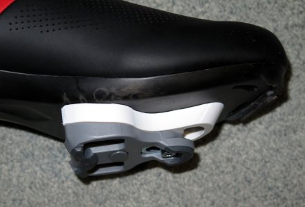

ich habe seit einem Unfall eine Beinlängendifferenz von 2 cm, durch einen verkürzten Oberschenkelhals.
Bikefitting bei einem Orthopeädietechniker hat bei mir nicht viel gebracht.
Ich habe mir selbst Zwischenplatten konstruiert und 3D-drucken lassen. Außerdem am kurzen Bein den Cleat auf die hinterste Position. Eine kürzere Kurbellänge am kurzen Bein kann auch was bringen, war mir aber zu teuer. Bei mit hat es ein Shim mit 10 mm gebracht. Die restlichen 10 mm gleicht die Wade aus, bzw. der Winkel des Fußes (Zehen mehr nach unten). Mehr als 10 mm packt mein Fuß aber nicht, da ohne Shim das Knie auf der Hinterseite Probleme gemacht hat.
Weißt Du welche Knochen/-abschnitt bei Dir kürzer ist?
Wenn Du Interesse an einem Shim für Keo hast, einfach eine PN schreiben. Ich will demnächst nochmal welche drucken lassen und kann 10 mm, 5 mm oder 2 mm für Dich mitdrucken lassen (ca. 4 bis 8 € pro Stück).
Der Shim mit 10 mm ist durch die Form mit der Schräge vorne im täglichen Leben unproblematisch, was das Einklicken betrifft. Überschuhe und Laufen sind auch problemlos.
