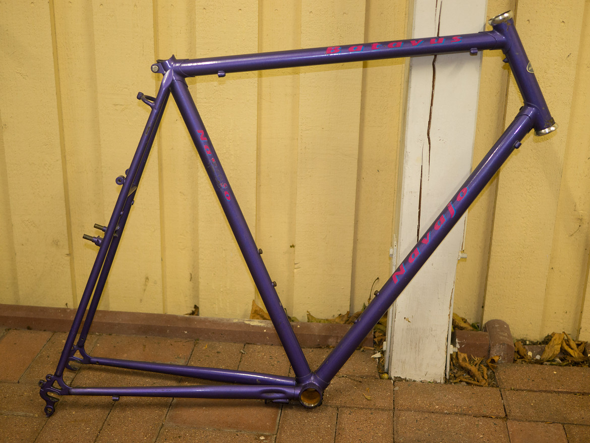

Hallo!
Ich weiß, mein Batavus ist weder ein Rennrad, noch von vor 1990, es schrammt aber an beidem nur knapp vorbei ;).
Ich kann mich von meinem alten Batavus einfach nicht trennen, zumindest vom Rahmen nicht. Es hat mich von 1992 bis 2015 immer treue Dienste geleistet. Es stand die letzten zwei Jahre bei mir im Schuppen da ich es nicht übers Herz gebracht habe es wegzuschmeißen. Ich habe es jetzt mal komplett zerlegt und alle Teile die hin waren entsorgt, übrig geblieben sind der Rahmen und die Gabel. :D.
Ich überlege jetzt dem Rahmen ein neues Leben zu schenken. Er ist zwar nichts Besonderes, aber es ist halt solider Rahmenbau. Es ist ein 64cm Rahmen mit einer Oberrohrlänge von 55cm,, also recht kurz und wiegt 3,2 kg. Ich würde gerne beim Aufbau in der Zeit bleiben und Teile aus den Jahrgängen 1992/93 verwenden. Es soll auf jeden Fall ein Rennlenker verwendet werden.
Da der Rahmen über Cantilever Sockel und Ösen für Schutzbleche verfügt hatte ich überlegt, eine Randonneuse aufzubauen. Mit Schutzblechen und einer 2x8 Schaltung. Was käme da in Frage? Campagnolo hatte schöne Cantis aus der Zeit. Gibt es auch vergleichbares von Schimano Tricolor?
Oder soll ich einfach ein klassisch anmutendes Rennrad daraus machen? Ich bin ziemlich unschlüssig.

Na dann wird das jetzt wohl so was wie ein Aufbauthread. Wenn ich das jetzt angehe soll es auch schön werden. Dann kümmere ich mich als erstes mal um den Rahmen.
