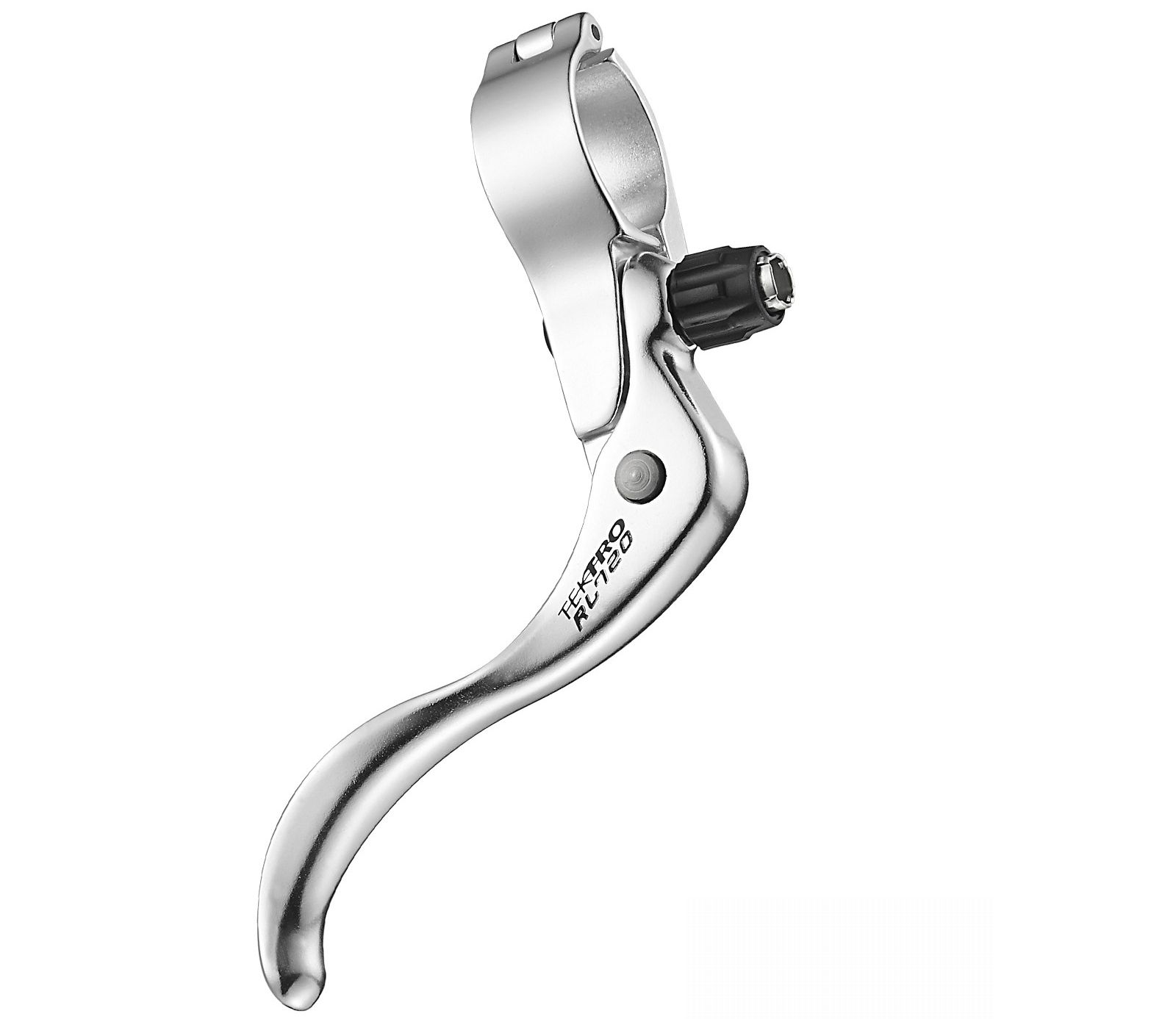

Beim Soma ist die Manschette sehr breit. Die Tektro Zusatzbremshebel habe ich in komplett silber bisher nur in 24,0. gefunden. Die würden dann zu weit aussen sitzen.....

und die Tektro Zusatzbremshebel RL-720 in komplett silber für den Stadtverkehr.

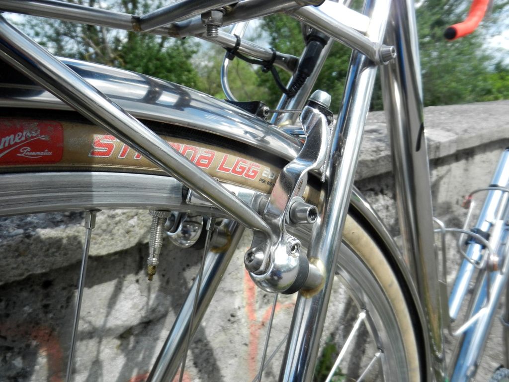

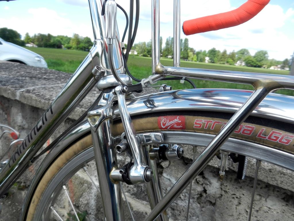

Ein wichtiges Thema bei den Gabeln mit klassischem Gabelkopf ist immer der Abstand der Cantisockel. Auch bei dem RB-T sind die Cantisockel vorne sehr eng beieinander. Am Hinterbau ist der Abstand normal.
Mit einer breiteren Felge wird es für die Bremsbeläge sehr knapp. Ich werde also meine dünnsten Bremsbeläge raussuchen müssen. Notfalls werden es Kool Stop Thinline....

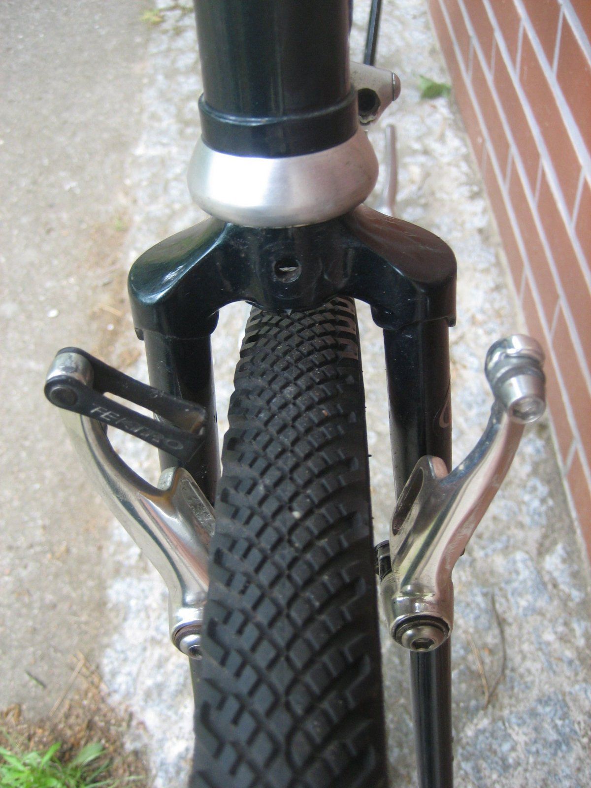

Die Tektro Mini-V sind 85mm lang und werden gerade so über die Schutzbleche passen..... Von diesen sehr schön polierten Mini-Vs habe ich nur einen Satz und habe sie auch nie wieder im Verkauf gesehen. Die waren lange am 20" Kinder MTB der Tochter und warteten auf das passende Rad....

Die Tektro Mini-V sind 85mm lang und werden gerade so über die Schutzbleche passen..... Von diese sehr schön polierten Mini-Vs habe ich nur einen Satz und habe sie auch nie wieder im Verkauf gesehen. Die waren lange am 20" Kinder MTB der Tochter und warteten auf das passende Rad....

Sind das nicht "normale" RX1 oder 926AL?
Es sind 85mm lange Mini-Vs. Also länger als die 926 AL, die ja 80mm sind. Sie sind deutlich hochwertiger gebaut. Körper schein geschmiedet zu sein.
Schenkelllänge ist wie bei den RX1. Scheinen mir aber hochwertiger zu sein. Und sie sind silber poliert, was bei Tektro selten zu finden ist.
