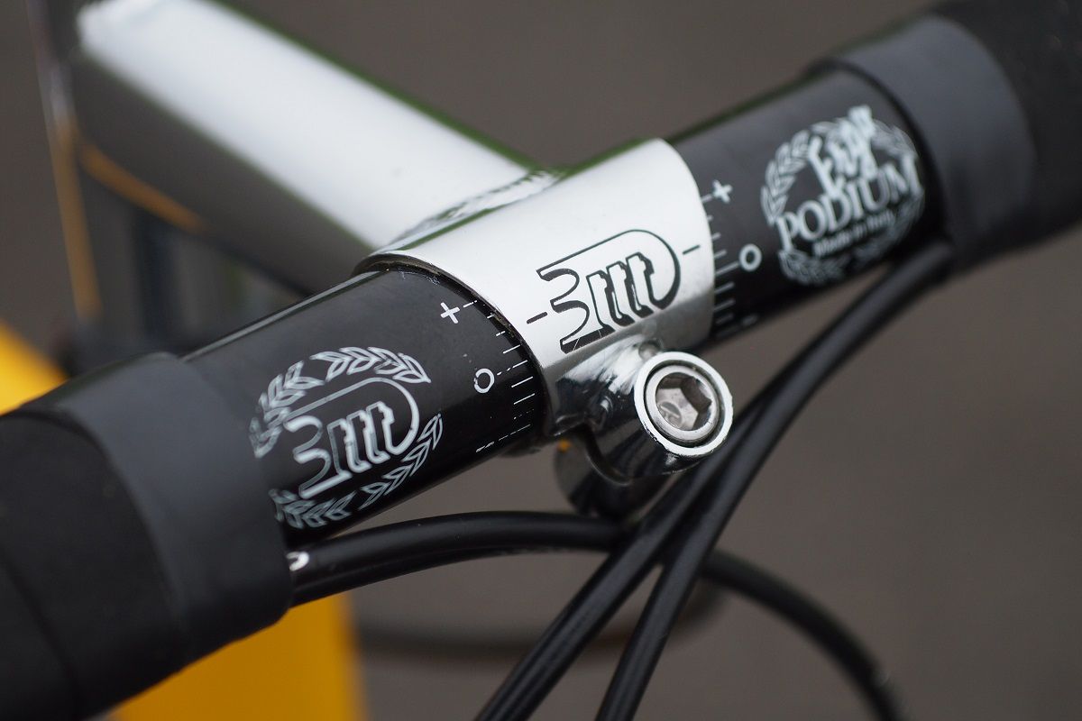

Habe den Chromix seinerzeit gründlich mit einer Rundfeile entgratet, die Kanten mit Zaponlack versiegelt und den Lenker mit Dynamic Montagepaste montiert, um Kontaktkorrosion zu verhindern, das hat dann über Jahre unauffällig Dienst getan:
Schönes Bild mit dem Podium Lenker. Podium habe ich aber bisher nur in 42 gefunden. Und das ist ja bei 3ttt noch nicht mal 42c-c.
