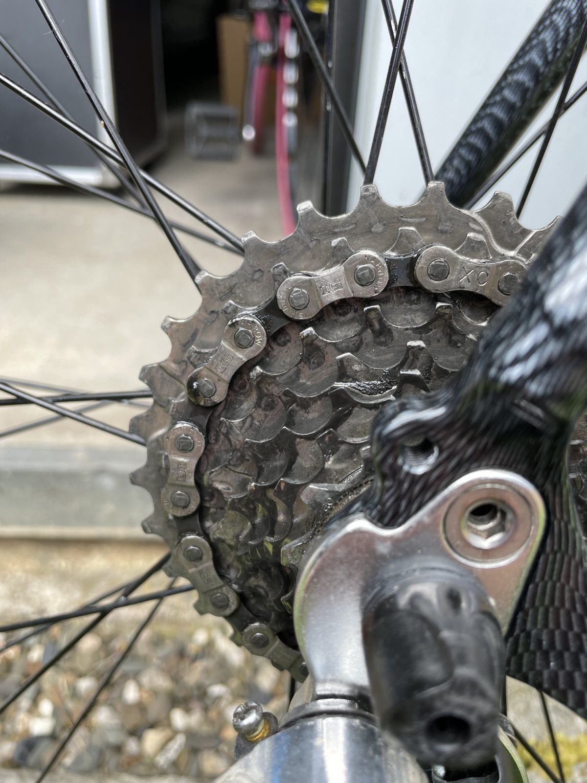

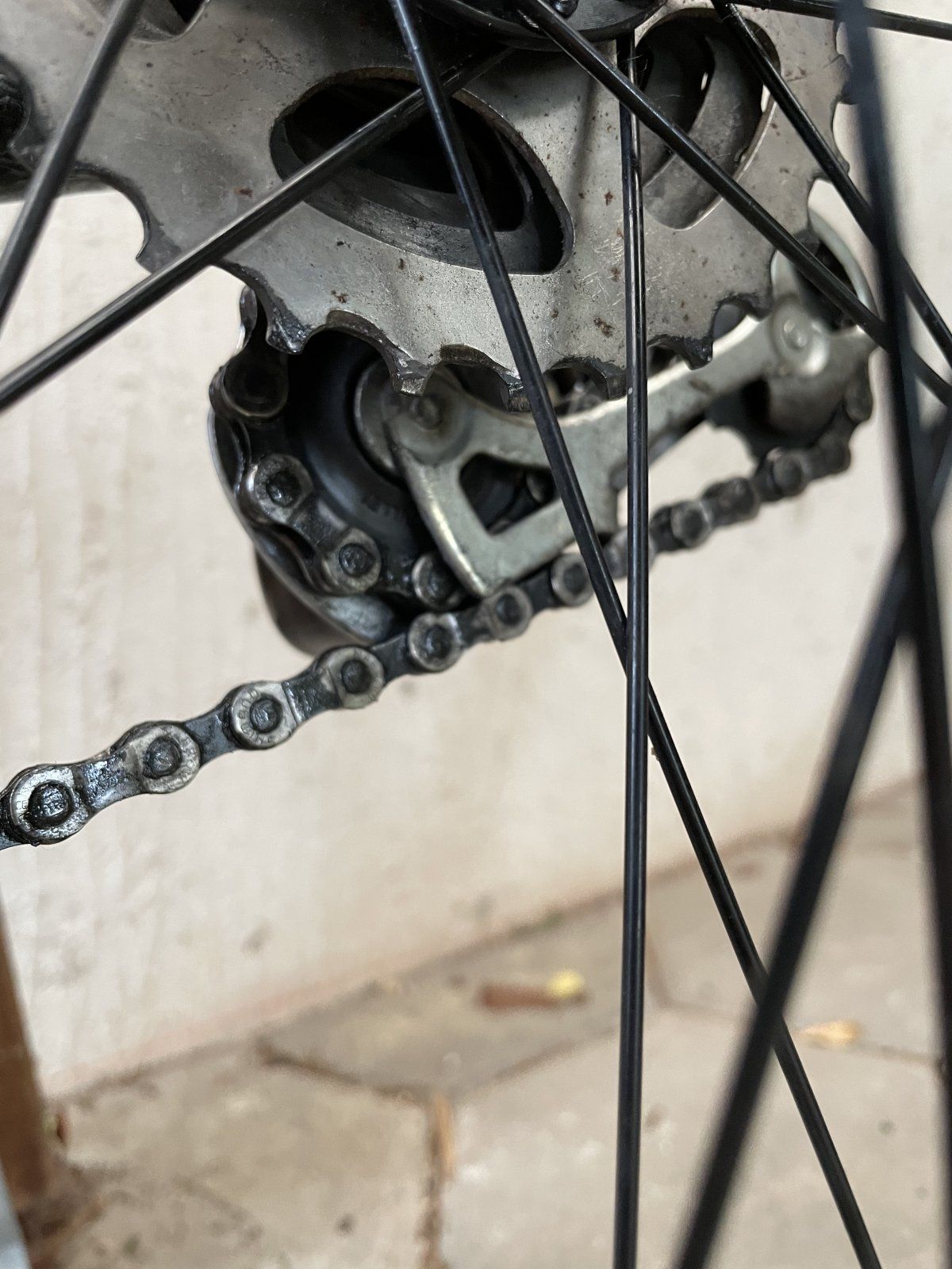

Das größte Problem ist dass die kleine Rolle vom Schaltwerk an der Kassette anliegt. Egal wie ich die Einstellschraube (B) für die Feder justiere es wird nicht besser.
Die Kettenlänge habe ich mit der Methode Groß-Groß bestimmt und habe noch 2 Glieder Tolerenz. Siehe Bild mit dem Handschuh. Auf Klein-Klein berühren sich auch die Rollen was aber egal ist. Ich bilde mir ein die Kette damals schon mal getauscht zu haben, bin mir aber nicht sicher.
Was kann ich tun damit sich Schaltwerk und Kassette nicht berühren?
Der Bock hat übrigens 11,8kg :-(
Danke vorab

Ich habe nochmal etwas probiert. Ich habe die Kette etwas gekürzt damit Klein-Klein ohne Berührung der Rollen möglich ist und das Schaltwerk zerlegt. Die Feder kann man nur in einer Position montieren allerdings hat sich die eine Kunststoffscheibe fast aufgelöst. Das führt dazu dass ein bisschen Spiel entsteht aber ist nicht der Grund für die fehlende Federkraft.
Weil die B-Schraube nicht richtig am Schaltauge anliegt wenn man sie bis rein dreht habe ich von der anderen Seite eine andere Schraube montiert und gekontert. Jetzt ist die Feder bzw das Schaltwerk maximal vorgespannt.
Im ersten Gang berührt die Rolle noch die Kassette aber im zweiten schon nicht mehr.
Das ist keine Dauerlösung aber funktioniert erstmal.
Vielleicht passt ja das Schaltwerk nicht zum Schaltauge dh der Anschlag ist aktuell viel zu weit weg an einer falschen Position.
