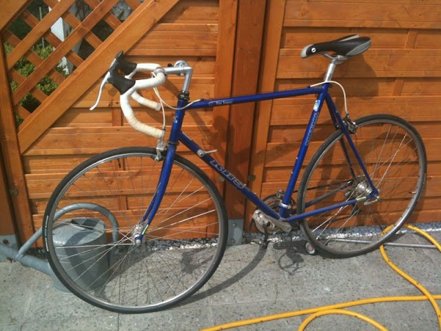

Halli hallo,
nach euren Kommentaren hab ich in meiner Verwandschaft gehorcht und geschaut und hab nun nen "schicken" Renn-Flitzer. Hier mal ein Bild:
Es hatte wirklich eine sehr lange Mängelliste und mein Vater anscheinend auch relativ viel dafür bezahlt. Nun habe ich mich ran gemacht und erstmal alle lager auseinander genommen, überprüft, eingefettet und eingestellt. Das Innenlager der Kurbel (Vierkant) war angerostet, genauso wie der Vorbau in der Gabel und die Schaltzüge?! Kasette, Kurbel und Kette sind mitlerweile neu.
Nun habe ich sehr günstig eine Hollowtech 2 Tiagra bekommen und heute eine Octalink 105 gesehen. Welche würdet ihr nehmen? Momentan habe ich die Tiagra verbaut würde die aber dann ans Rad meines Vaters verbauen. Wenn ihr mir zur 105er ratet.
Dann waren die Lagerschalen der Naben nicht mehr 100% eben, was kann ich tun? Brauch ich komplett neue Naben? wenn ja? hat jemand welche Günstig abzugeben?^^
Genauso die Felgen, ich habe 3 Beulen gezählt, bekommt man die raus? (keine, die mit Zentrieren zu richten sind) Mit knüppel oder so. Falls dies auch nicht der Fall ist, wo bekommt man günstig gute Felgen her?
Uuund zum schluss, im Steuerrohr vermute ich Rost, wie bekomme ich den raus?
Gruß schonmal ,
Splish

Also das sind eine Menge Fragen ... ich würde dir raten, dass du dir ein Buch besorgst oder dir die Sachen von Leuten in deiner Nähe erklären lässt. Das Schrauben ist kein Hexenwerk, aber an der ein oder anderen Stelle kann es gefährlich werden ... Du scheinst ja schon etwas Spezialwerkzeug zu haben.
Zum Thema:
Was meisnt du mit Lagerschalen nicht mehr ganz eben? Sind sie noch glatt oder haben sie "Karies"? Je nach Verschleiß kann man sie weiterverwenden, je nach Modell gibt es auch eine gute Ersatzteilversorgung.
Felgen: Mit welchem Ergebnis wärst du zufrieden? Für irgendein Stadtrad kann man schon mal grob zur Felge werden, auch wenn die Felge nach der Behandlung nicht wie am Schnürchen läuft.
Warum hast du die Kurbel getauscht? Das Innenlager kann man auch tauschen, wenn das alte nicht mehr zu verwenden ist ...
Wann man den Antrieb (KB, Ritzel, Kette) tauscht, kommt drauf an ...
Rost: Kommt drauf an, etwas Rost ist nicht schlimm, bei einer Durchrostung kann dein Rad sich beim Fahren in drei Teile zerlegen. (Stichwort "tragendes Poster")
Es ist normal, dass die Züge verschlissen / versifft sind, einfach reinigen oder gleich tauschen ... das bewirkt beim Bremsen & Schalten Wunder.
Zu deinem Rad: Sattel gerade, Vorbau tiefer, Lenker runter drehen, Bremszug hinten zu lang. ... beim Vorbau gibt es auch eine Grenze, wie weit der raus darf, drüber kann es gefährlich werden & dein Vorbau ist schon recht weit draußen. Schau mal nach Markierungen am Vorbau.

Hallo Corny und danke für die Antwort,
also wenn es ums Bauen geht hab ich schon ne Menge Erfahrung von meinem MTB, ich hatte mir vor 2 Jahren ein Cube mit kompletter XT Ausstattung aufgebaut und damit dann viele Eindrücke sammeln können.
Das Problem bei dem Rennrad hier ist, dass ich keine Erfahrung mit so ungepflegten und runtergewirtschaftete Parts habe.
Die Kurbel wurde gewechselt, da die Kettenblätter auch runter waren, ich die Tiagra sehr günstig bekommen hab und ich mit Hollowtech 2 nur gute Erfahrung gemacht habe. Ein anderes Vierkant hatte ja ich Probiert, passte aber nicht da unten am Rohr eine Plastehalterung für die Züge angebracht ist die bis ins Rohr reicht und somit nur relativ schmale Lager zulässt. Somit war mein Kaufwunsch noch bestärkt.
Zu den Naben: wenn du es Karies nennen willst und meinst dass sie relativ rau sind ist es sowas :). Mich störts aber trotzdem da die Räder doch sehr rau laufen.
Zu den Felgen: Zufrieden wäre ich glaube erst mit neuen Laufrädern xD, aber dafür fehlt im Moment das nötige Kleingeld. Erst neue Felgen und dann neue Narben oder umgedreht, würde im schlimmsten Fall zum 2x kaufen der Speichen führen, was auch nicht sein muss. Habe das Laufrad gestern abend nochmal auseinandern genommen und vorsichtig mit nem Schlägel die Beulen korrigiert, dann neu eingespeicht. Ergebniss sieht zwar bei weitem besser aus als vorher, 100% rund läufts immer noch net -.-.
Was mir wirklich sorgen macht ist die Gabel und der rest an Rost am Rad...der Rahmen hat an 2-3 kleinen Stellen Oberflächenrost, wo ich mir noch nicht sicher bin wie ich ihn am besten abbekomme und eben der Gabelschaft...gibts nicht irgendeine schicke Flüssigkeit die man in den Schaft kippt und der den Rost löst?^^
Die Einstellungen sind auch schon erledigt, das Foto ist vom ersten Tag in meiner Obhut :D ich muss mich nur noch an die Sitzposition gewöhnen^^.
Eine frage noch... die Sattelstange wiegt allein so viel die von meinem Cube MIT Sattel, hat aber nen komisches Maß, meine alte Ritchey WCS mit 27,2mm passt da net Oo was gibts da noch für Maße und wo bekommt man sowas her?
Gruß Lars

Moin,
... hab nun nen "schicken" Renn-Flitzer. Hier mal ein Bild:
Das ist schon maldeutlich besser als ein Herrenrad ... :cool:
... das bringt Dir außer der geänderten Optik erstmal nix ... selbst die 2,5 Gramm Gewichtsunterschied wirst Du nicht merken ... und wenn da jetzt jemand kommt und auf den Unterscheid zwischen z.B. evtl. geschmiedet und gegossen hinweist ... auch das wirst Du nicht merken, solange Du a) nicht wie Hulk Hogan zuschlägt in die Pedale trittst und b) das Rad nicht lieber ansiehst als damit zu fahren ... :D
Wichtiger wäre hier übrigens die Länge der Kurbelarme ... also 170 mm gegen z.B. 175 mm ... und das hängt auch von Deiner Statur und der Rahmengröße respektive Sitzposition ab ...
... also dann wäre das eher eine Sache für die Abteilung Schrott ... und bevor Du hier nach Einzelteilen suchst, würde ich lieber gleich einen neuen Laufradsatz oder einen Gebrauchten ohne Mängel kaufen ... damit fährst Du günstiger ...
Na ja ... Steuerlager öffnen, Gabel demontieren und erstmal nachsehen ... evtl. gleich auf einen neuen Steuersatz setzen und bei echtem und gravierendem Rostbefall im Rahmen/ Steuerrohr wäre es sinniger, gleich auf einen anderen Rahmen zu setzen ...
P.S:
Sehe gerade ... Du sprichst von Oberflächenrost ... das ist nix schlimmes ... Glasfaserstift nehmen und die Stellen damit "blank radieren" ... danach Farbe als Rostschutz drauf und gut ist ...

Rau laufende Naben zerstören sich irgendwann von selber, wenn man nicht einschreitet. IdR sind es die Konen, die Ausfressungen haben. Man kann die Konen wexeln, sollte eine gute Werkstatt haben oder besorgen können. Man kann aber auch die alten Konen abschleifen, wenn der Fraß noch nicht so ausgiebig ist (man z.B. die Lauffläche noch erkennen kann). Dazu spannt man die Axe mit festgekontertem Konus in eine Bohrmaschine und hält Schmirgel ran, bis die Gruben nicht mehr zu sehen sind. Das ist aber wirklich nur bei leichten Schäden sinnvoll.
Die Kugeln können auch ihren Teil zum Raulauf beitragen, und zwar, wenn da hart gewordenes dreckiges Lagerfett festgekottert ist. Wenn die Kugeln nach dem Putzen matt sind oder gar rostig, musst du sie auswexeln.
Die Laufbahnen in den Naben solltest du auch nachgucken. IdR sind die meist noch gut, aber man weiß nie. Wenn ein Lager ohne Wartung immer weiter gefahren wurde, dann wirkt sich das irgendwann auch auf die Lagerschalen aus. Ganz besonders schlimm sind übrigens Standschäden, also wo das Rad trotz alten Fetts bzw. Fettmangels einfach stehen gelassen wird, am besten im feuchten Keller. Da kann einiges angammeln und dann hast du erstmal gut zu tun, um die Lager wieder geschmeidig zu kriegen.
Das gilt natürlich auch für die anderen Lager, nur, dass das mit der Bohrmaschine darauf nicht anwendbar ist.

Nabend,
Das sieht ganz danach aus, als ob der Vorbesitzer ohne Rücksicht auf Verluste und Pflege damit gefahren ist. Hab aber das komplette Rad schon einmal auseinander und wieder zusammengeschraubt, gereinigt und neu eingefettet. Eigentlich hab ich das alles sogar vor der ersten richtigen Fahrt gemacht.
Super vielen dank, werd gleich mal schauen wo ich sowas herbekomme :).
Dann werd ich mich mal nach nen neuen Laufradsatz umsehen, schön wären auch STI's, ich finds sehr umständlich immer nach unten zu greifen.
Gibt es STI's für 8-fach? Sehe immer nur 9-11er. Ebay hab ich auch noch nichts gesehen und meine alten xt-Schaltgriffe anzubauen sieht bestimmt ....... aus^^.
Vielen dank nochmal @ all für die nette Unterstützung beim "renovieren" :D.
gruß Splish
