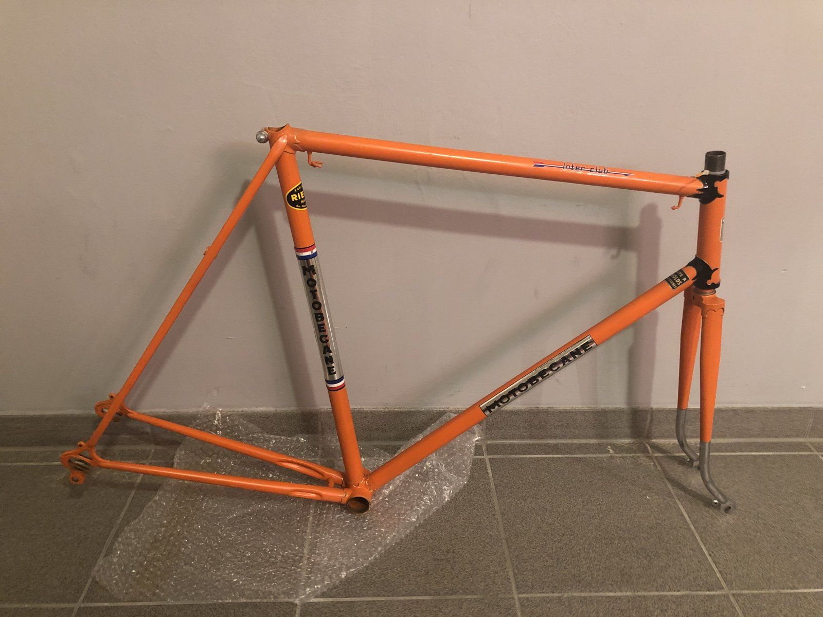

So, der Rahmen ist fertig nachlackiert und teilweise mit neuen Decals versehen:
Es kann also weitergehen, aber wie?
Nach meinen Recherchen müsste das ein C.I.C. (Course Inter Club) von 1973 sein.
Wer weiß, welches Tretlager und Steuerlager da dran gehört?
Sehr hübsch.... ich denke Stronglight!?
Die Decals lassen das vermuten, ja. Die hintere Pumpenaufnahme finde ich so allerdings auch in meinen 1965er und -69er Prospekten vor und frage mich, wie lang diese Art Pumpe (bzw. Anschraubteil) gebräuchlich war?
Dann allerdings wären die Decals irgend wann mal erneuert worden...
Ein 73er Prospekt kommt ohne eine Erwähnung des C.I.C. aus, ein undatierter (müsste von höchstens 1974 sein) zeigt das C.I.C. ohne Pumpenanlöter sondern mit Anschraubteil am Sitzrohr. In der Form hatte ich auch mal eins, mal schauen, ob ich da noch Bilder finde. TA-Dreiarm jedenfalls.
...sehr hübscher Rahmen und ich stimme @DaleCannon zu hinsichtlich Stronglight. Ein Modell gleichen Typs, aber etwas älter, hat @rocksteady; ggf. kann er genau Auskunft geben.
Den bin ich als Stadtrad gefahren, mit ner 2Gang Kickshift, schweres Gerät aber echt schick und es war ein Stronglight Innenlager und Steuersatz verbaut. Theoretisch müsste ich beides sogar noch haben ??

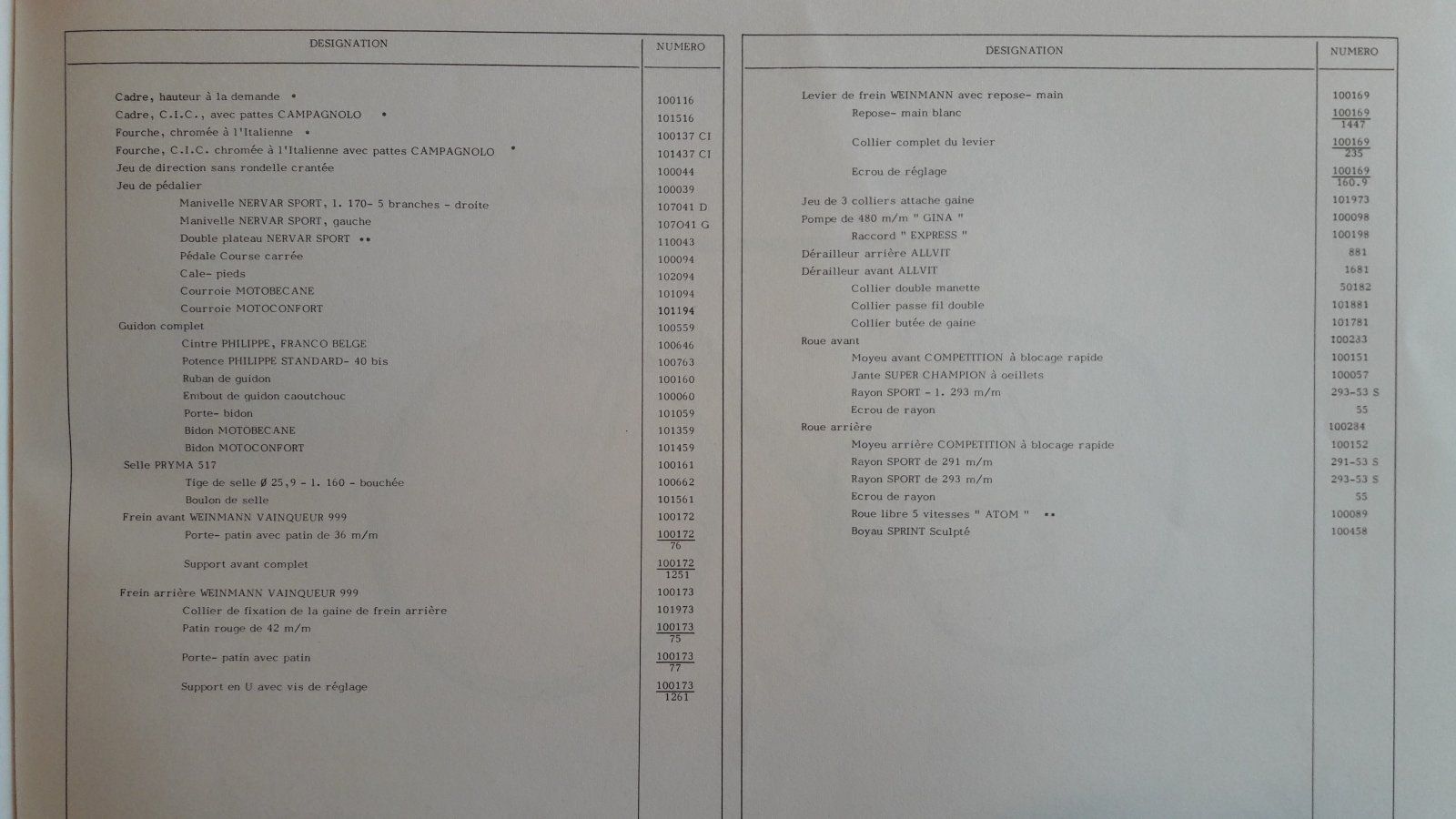

Moin @Bonfra
anbei die angekündigten Ausschnitte aus dem Motobecane-Katalog, welcher auf März 1970 datiert:
Danach wurde als Steuersatz ein Modell von Ligtrace eingesetzt; leider schweigt sich der Katalog zum Typ aus, ebenso zum Tretlager. Hier würde ich weiterhin zu einem Stronglight greifen. Welchen Kurbelsatz hast Du für das Velo parat? Bei o.g. Velo war es ein Nervar Sport, was ein Keillager bedingen würde...

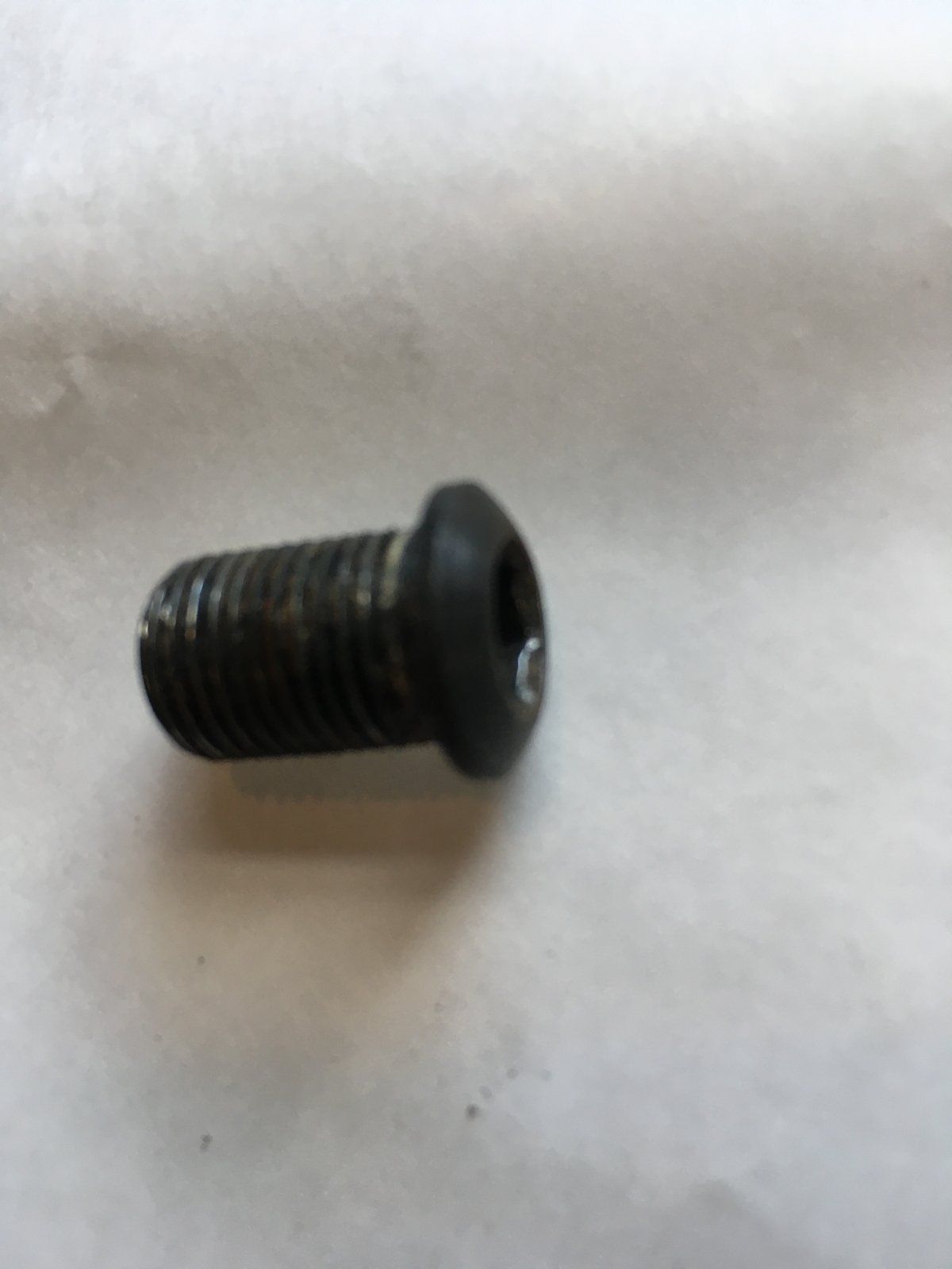

ich habe mal eine kleine technische Frage. Kann mir einer von Euch die genaue Bezeichnung und vielleicht eine Quelle der Innensechskant M10-Feingewinde-Schraube nennen, mit der die Sachs-Huret-Schaltgruppe an der Schwinge befestigt ist.
Danke Euch.
Gruß
Danke Dir. Das ist ja mal ein Schnäpper :). Mal sehen, ob ich noch was anderes finde, ansonsten muss ich mir was basteln.
