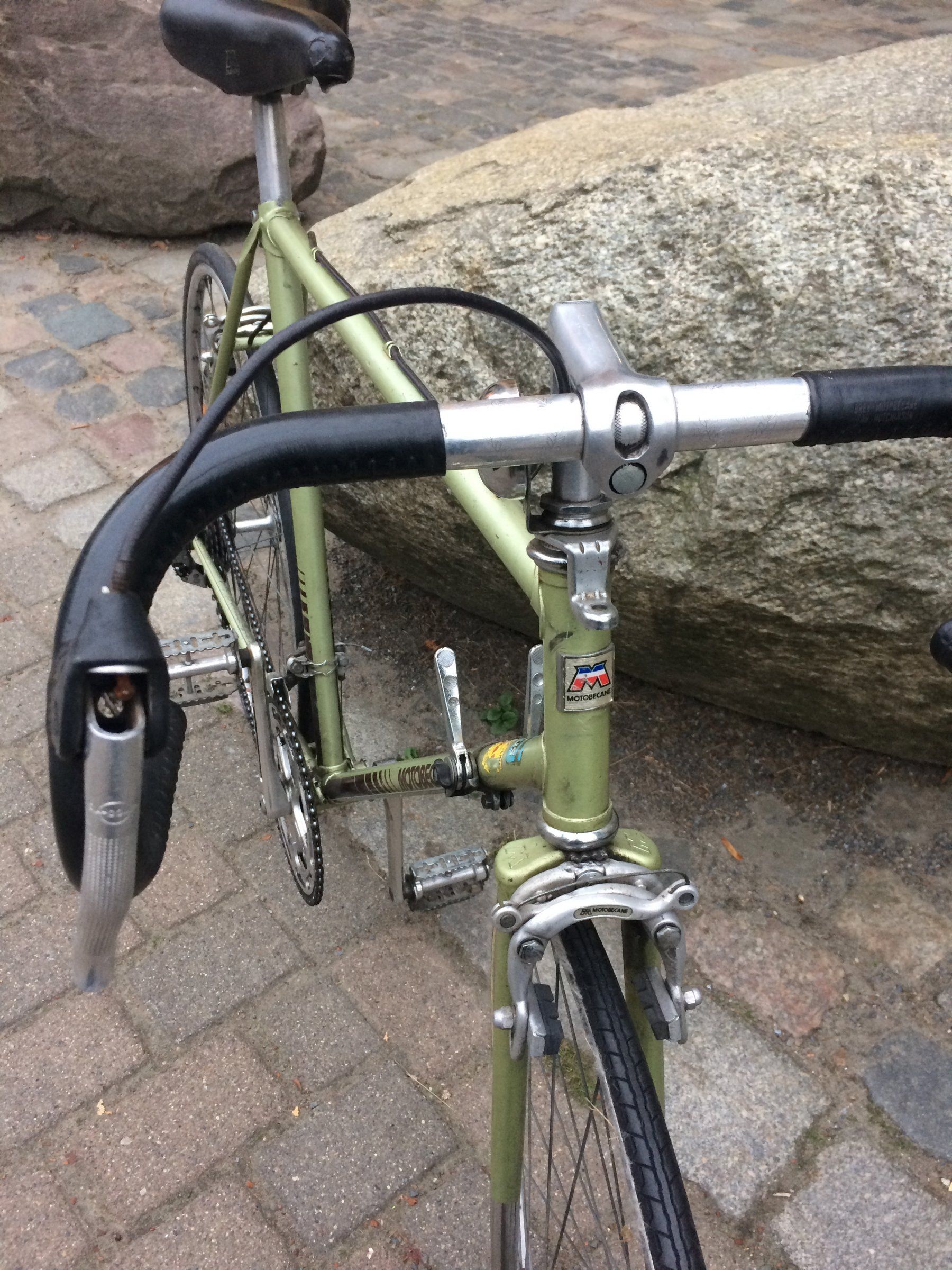

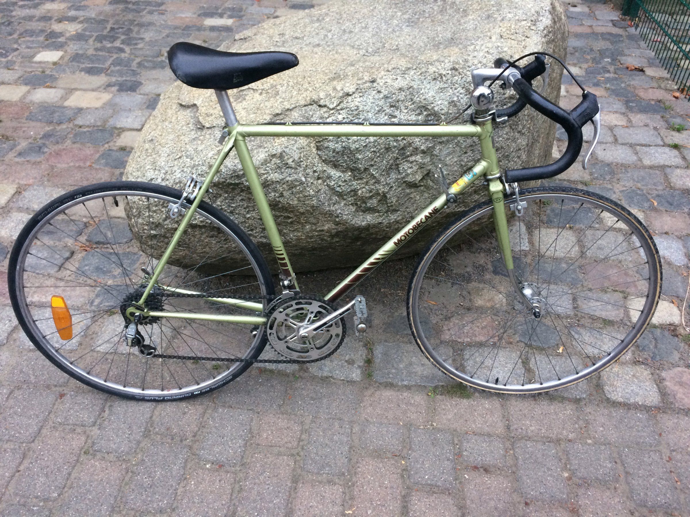

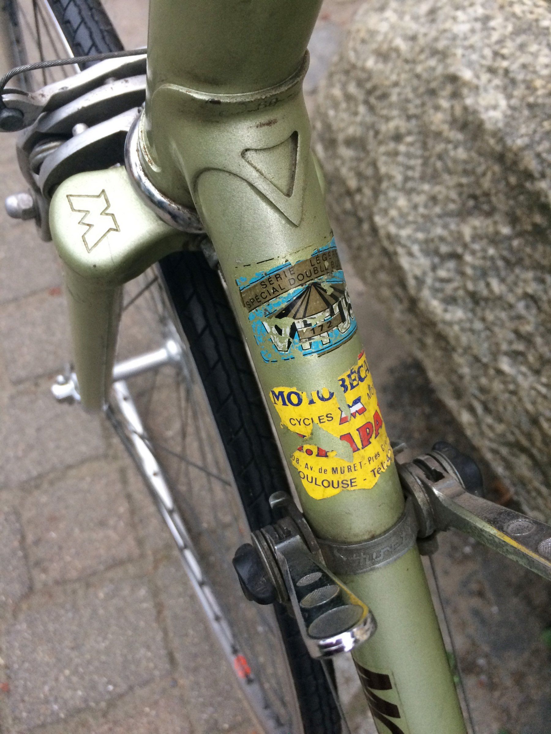

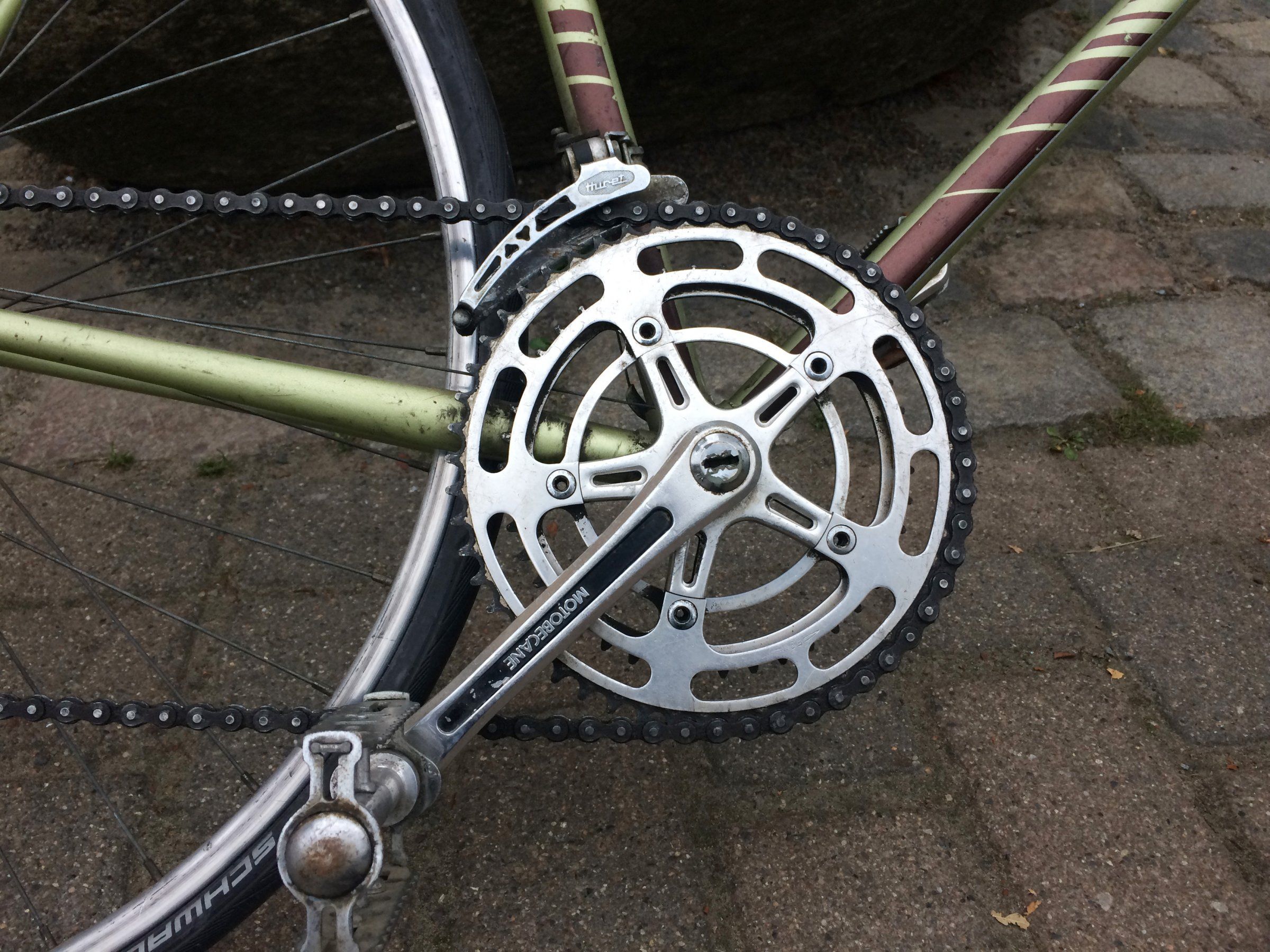

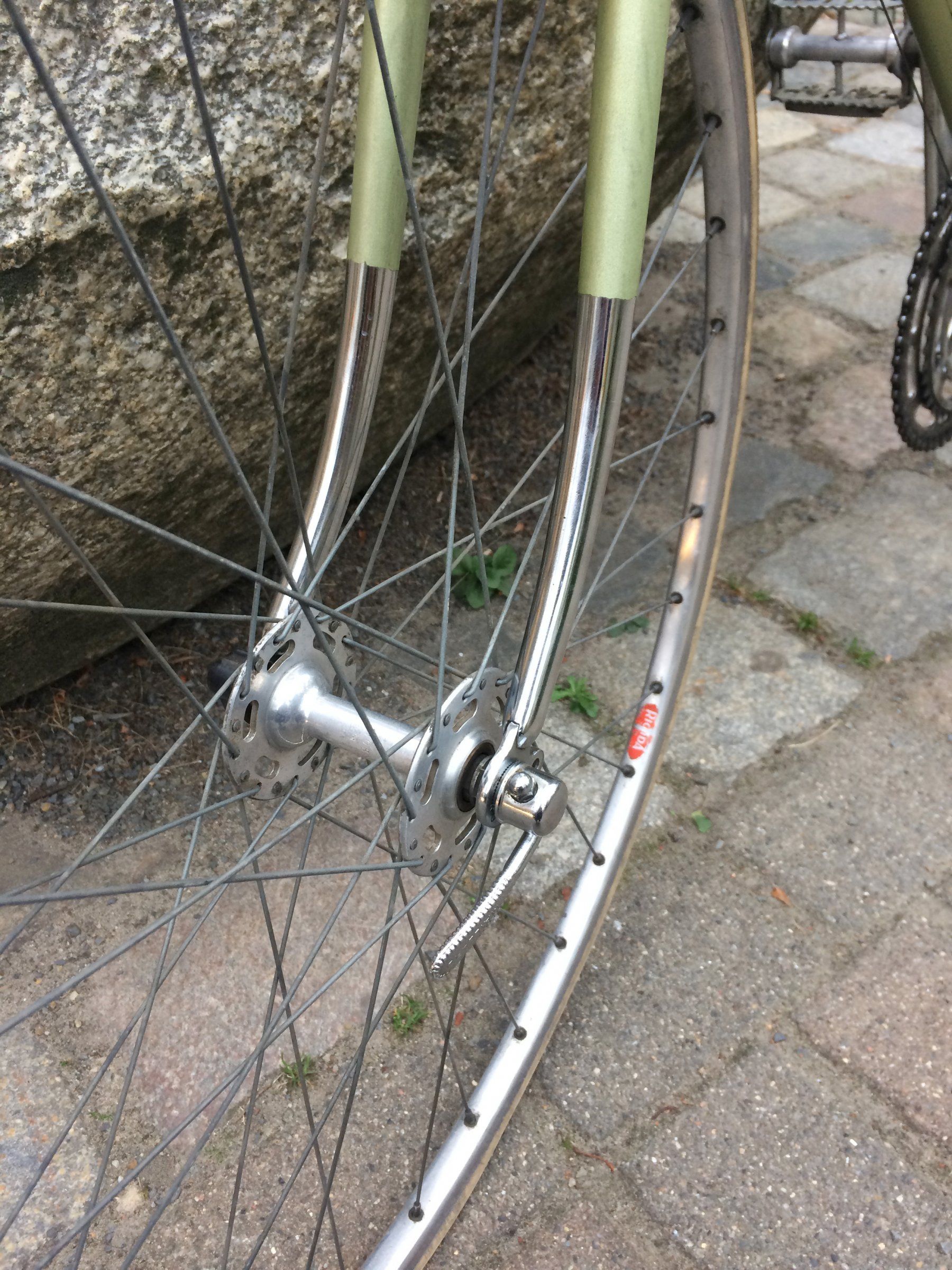

was hab ich mir hier geangelt?
Ist das ein TR2? oder C2?
Vitus 172 Rohrsatz
Anbauteile wie Naben, Schaltwerk von '79
SaStü 26,0 mm

@park :
Moin,
ich denke, mit deiner Vermutung zum TR2 liegst Du schon ganz gut. Die Kombination aus Rahmen und Ausstattung, in Verbindung mit der teilverchromten Gabel passt dazu am ehesten. Hier die entsprechenden Ausschnitte aus dem Katalog 1979/80:
Die C-Modelle hatten Regulierschrauben in den Ausfallenden und entweder vollverchromte oder volllackierte Gabeln. Nur das TR2 hatte diesen Teilchrom.
Ähnlich waren nur noch die Modell E2 & E30, welche jedoch auch über Regulierschrauben in den Ausfallenden verfügten.

Eine Sache war mir noch aufgefallen.
Der Lenker ist Motobecane gelabelt (M-Logo)
Wollte eigentlich einen „Trainingsbügel“ an dem Vorbau montieren.
Der Lenker hat aber im Bereich der Vorbaus einen Ø von 24,3 mm
Was is'n das für'n Maß?
Ist das speziell Motobecane?
Dachte ich auch. Hab jetzt mehrfach gemessen.
Naja, was soll's. Muss halt n anderer Vorbau her ..

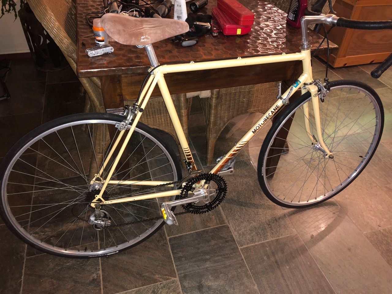

Ich bin neu hier, komme aus Holland, und bin Liebhaber von Oldtimer Rennräder.
Fange sofort an mit eine Frage, kan jemand Mir vielleicht Hilfen mit welcher Motobecane Ich besitze?
Ich schätze ende 70'er Jahren, Anfang 80'er.
Schaltung Huret Rival (Motobecane) hinten.
Bremsen Weinmann 605
Crank Stronglight 105ter
Rahmen Vitus 172
Lenkung ist nicht original
Rad Super Champion Gentleman
Naben Shimano
Jemand??

Guten Morgen Herman,
dein Velo lässt mich etwas ratlos zurück: Rahmen in Vitus mit Rival-Schaltung lässt mich auf ein 1980/81er C23 tippen, siehe mittleres Bild in diesem Link:
https://forum.tontonvelo.com/download/file.php?id=20494&mode=view
Aber: Der Tretkurbelsatz mit den schwarzen Kettenblättern wurde nach meinem Wissen nur bei den Modellen C4/C5 eingesetzt, auch der Sattel scheint mir nicht original zu sein.
Ich habe den Eindruck, dass einige Teile "zusammengewürfelt" wurden, was eine Bestimmung des Modells schwierig macht...

Ich glaube auch das nicht alles zusammen gehört, Rahmen könnte C23 sein, aber die Farbe stimmt nicht.
Wenn Ich das Fahrrad zuerst bekomme habe, war fast alles nicht richtig festgeschraubt. Und fast alle Teile sehen kaum benütz aus.
Ketten und Kettenräder wie neu. Bremsklötze kaum benützt. Auch am Rader kaum spuren von Bremsen. Und wenn es zusammengewürfelt ist, dann ist das schon sehr lange zurück gemacht. Weil alle Teile haben spuren vom stehen/lagern.
Wichtig ist aber mir gefällt es, habe jetzt von die Bremshebel (Shimano 600) die Farbe wegpoliert und sieht auch schon besser aus.
