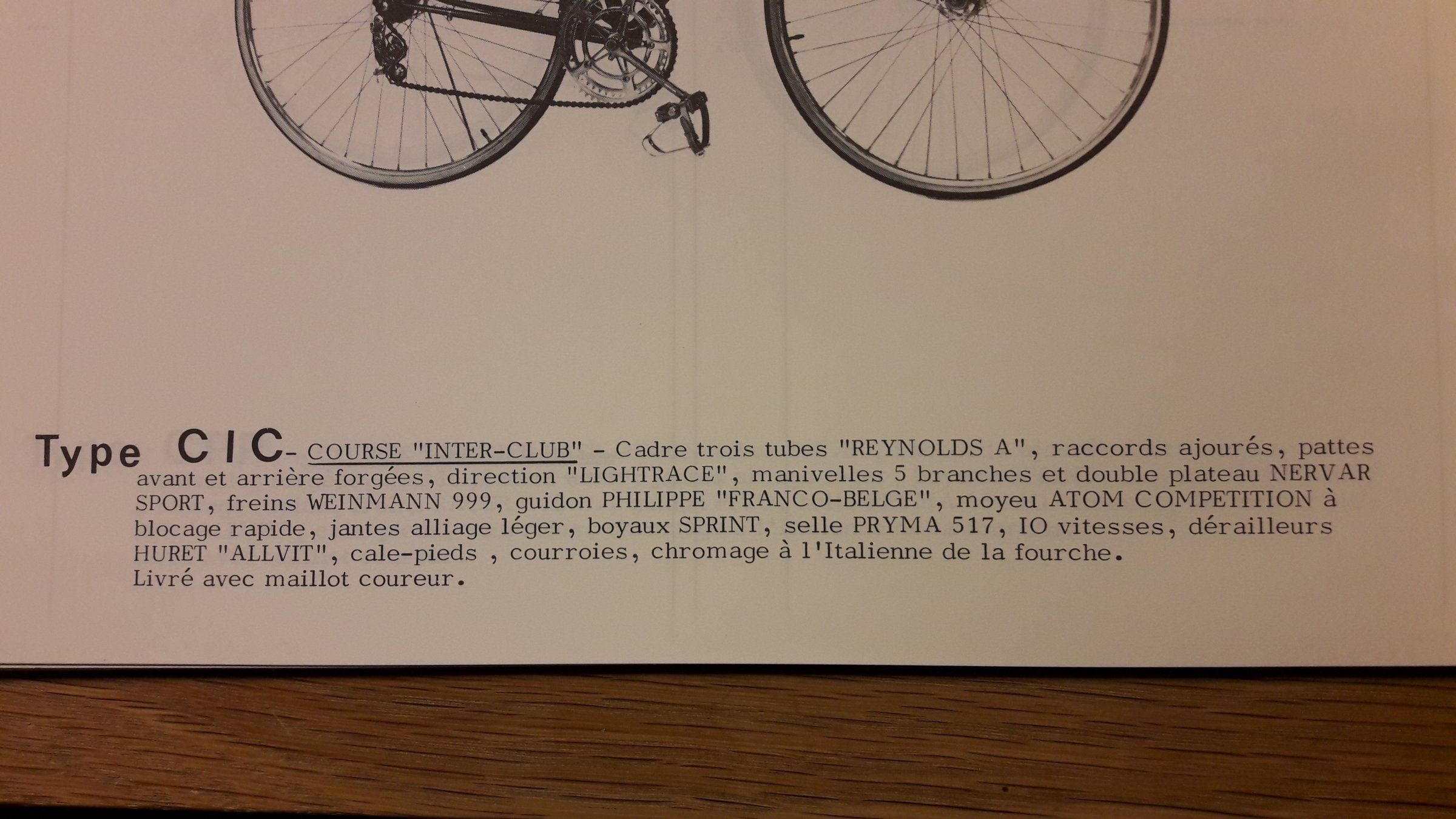

Wenn man das alles in Betracht zieht, decal am Unterrohr, diese angelöteten Luftpumpenteile, dann denke ich war deine erste Einschätzung richtig und mein Exemplar kommt aus irgendwo mitte der 70er Jahre.
Hier hat mal jemand eines in Rot verkauft
https://m.ebay.fr/itm/Velo-MOTOBECA...6099889?_mwBanner=1&_rdt=1#vi__app-cvip-panel

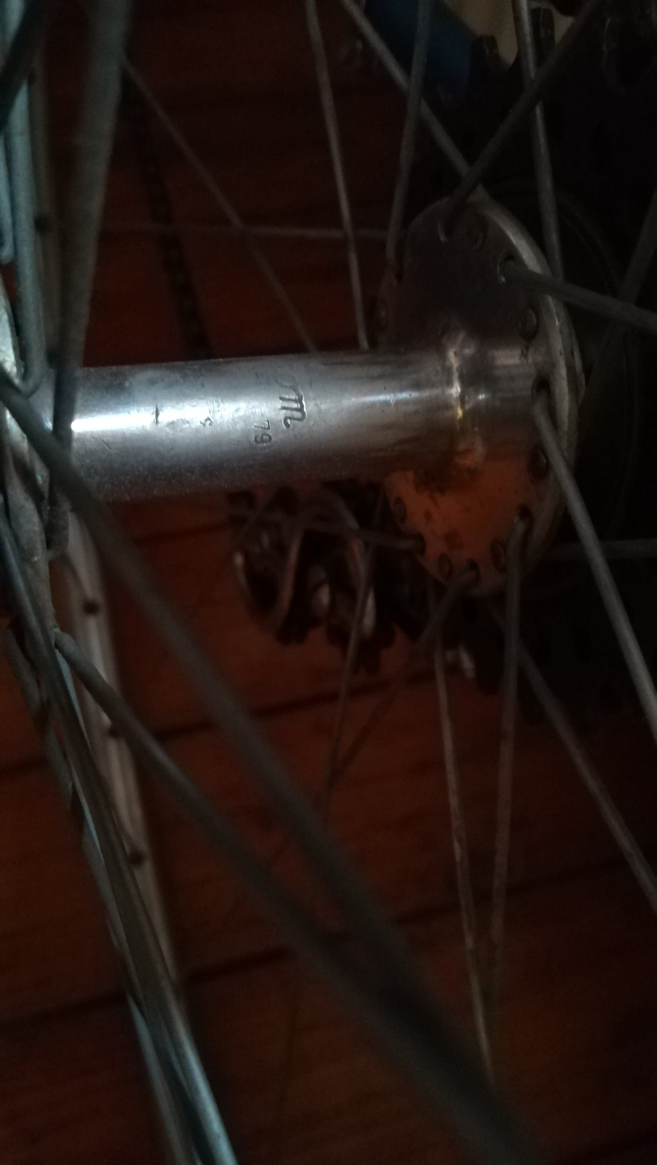

...eben nicht! Ab 1971 bis ca. 1975 war das sog. "BIC"-Orange die vorherrschende Farbe. Außerdem wurden in den 70ern die üblichen Reynolds-Aufkleber mit dem 531er-Schriftzug verwendet. Reynolds "A" war nur bis ca. 1970 üblich. Von daher schätze ich dein "Inter-Club" auf jüngstenfalls 1970!
Suche mal die üblichen Verdächtigen ab wie Naben und deren Kleinteile oder/und Schaltungselemente auf Zahlen- bzw. Datumscodes.
Ja, das ist ein Argument. Dann sind zumindest die Naben nicht mehr original. Die sind von 79.
...die sind definitiv nicht original, es waren bei dem von mir vermuteten Jahrgang Hochflanschnaben verbaut. 1979 sahen die Moto-Modelle nebst ihren Decals aber sowieso ganz anders aus. Finde ich jetzt aber kein Drama, es sei denn man wünscht einen periodengerechten Aufbau...
Finde ich auch überhaupt nicht schlimm. Wie auch immer, ein schönes Teil und der neue sattel ist auch schon unterwegs :daumen:
