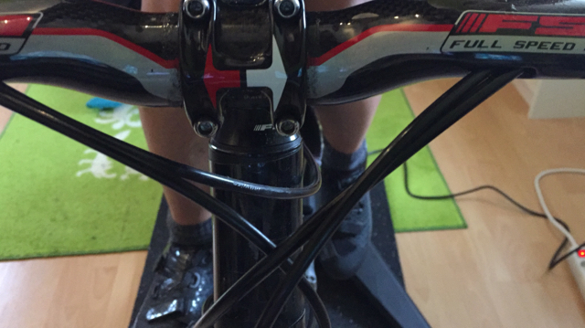

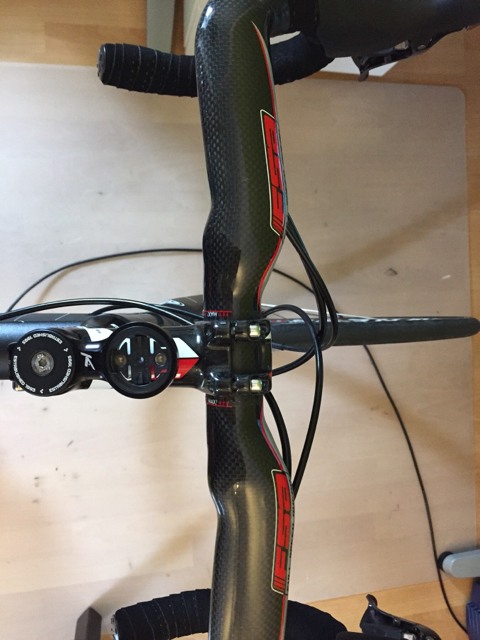

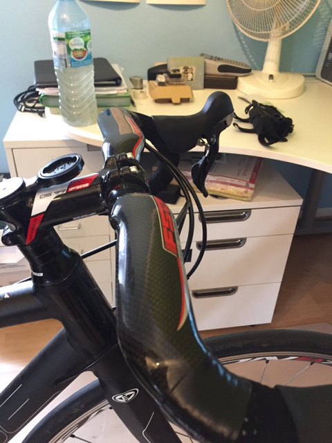

Hi hab unten abgebildeten Lenker von FSA. Ist es möglich dort einen Triathlonaufsatz zu montieren?

Ich kann mir nicht vorstellen das es einen Lenkeraufsatz mit so einer Klemmung gibt.
Der runde Bereich direkt neben der Vorbauklemmung wird wohl zu schmal sein.
Scheint ein normaler Rennradlenker zu sein. Modellbezeichnung raussuchen und Recherche im Netz starten, das könnte vielleicht Aufklärung bringen. Sollte der Lenker an einem normalen Rennrad montiert sein, dann tippe ich mal, dass es dafür keinen Aufsatz gibt.
Ja ist leider je nur 12 mm.
Was hat denn nur 12mm?
Achso, verstehe. Wenn es für den Lenker keinen Aufsatz seitens des Herstellers gibt, dann wird das schwieriges gebastel oder im Prinzip unmöglich. Selbst für Bastler wäre das eher nix, denn der Lenker wäre wahrscheinlich nicht für einen Aufsatz konzipiert - wenn das dann einen Crash gibt, dann kann das nicht nur in gesundheitlicher Hinsicht übel enden - wer trägt die Kosten für den Schaden etc.

Wie sieht es denn allg. mit der Freigabe für Triaaufsätzen am Carbonlenker vom Hersteller aus?
Bei meinem hab ich mir die Freigabe von Simplon geholt, ist allerings auch ausreichend Rund zur Montage, die Vorgabe war aber,
1. dass es nah genug am Klemmbereich des Vorbaus sein muss.
2. die Klemmen den Lenker fast vollständig umschließen, ohne scharfe Kanten zu haben.
Edit, hab grad mal im Tria Forum gegoogelt. Da wurde die Frage schonmal gestellt. Wenn es ein FSA K-Wing ist, gibt es keinen Lenkeraufsatz.

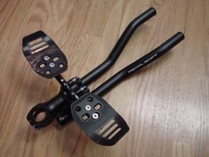

Von Pedalsoft gibt's oder gab es einen Aufsatz der am mitgelieferten Vorbau montiert wurde. Hab das Teil mal an einem Rad verbaut, gute Qualität.
Hallo Hatchet,
mein Tipp ist entweder einen Lenkeraufsatz finden wo die Klemmung schmaler ist als 12mm. Meine Klemmung is z.B. 13mm denke gibst bestimmt noch 2-3mm schmaler. Oder von "Oval Concepts" den Vorbau und Oval Lenkeraufsatz der wird dann in den Vorbau integriert.
Vllt is das was für dich.
Grüße
PS: Ich mein Oval hat aber auch eine Klemmung für Aerolenker um an der breiten flachen Fläche ein Aufsatz zu montieren.

Von Pedalsoft gibt's oder gab es einen Aufsatz der am mitgelieferten Vorbau montiert wurde. Hab das Teil mal an einem Rad verbaut, gute Qualität.Anhang anzeigen 530656
den habe ich auch! Und auch damals bei Ebay günstig gekauft! der ist kombinierbar mit allen möglichen Lenkern!
Aber wie mein Vorredner schon meinte leider gerade nix verfügbar! :-(
