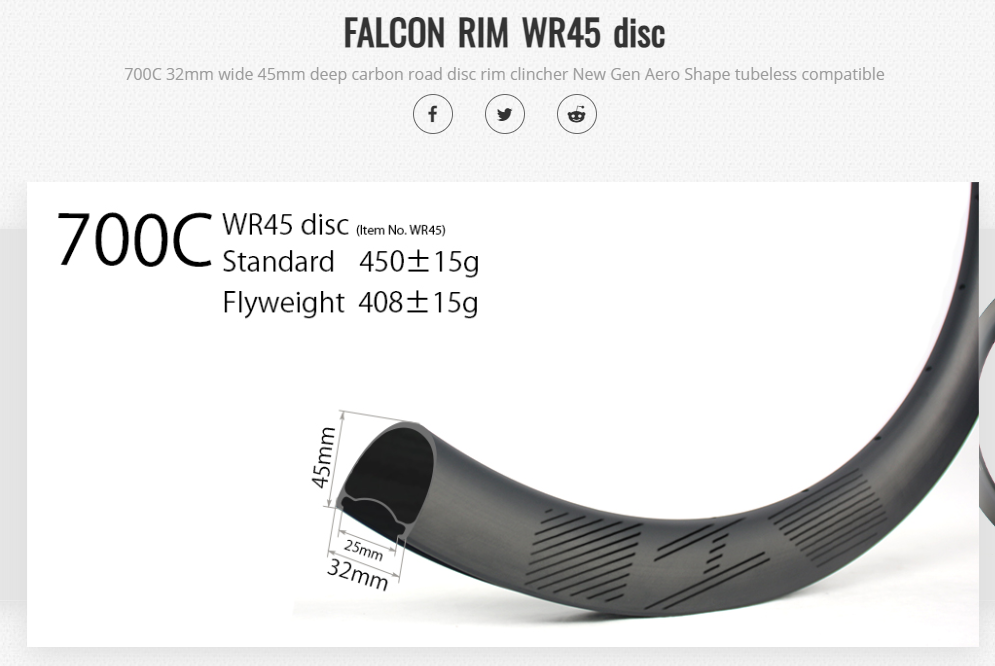

Nur mal kurz zu den Felgengewichten: was wiegen solche 40mm breiten und XX mm hohen angeblich idealen Gravelfelgen? 600g, oder?
ich bin ja ein old-school Crosser und rennradfahrer, der gerne klassische Schlauchreifen im Cross, und dann halt adaptiert zum neumodischen Gravel fährt. Für mich gilt immer: Felge >400g = schwer, Felge <400g = eher leicht. Da sehe ich wenig Anreiz für solche moderne Felgen…
Ist aber nur eine persönliche old-school Meinung…
pfff... wer 2022 noch auf Gewicht achtet sollte sich fragen wie der/diejenige überhaupt über 15km/h fahren kann.
Aero ist alles!!* :p
*bis zum nächsten Trend.
