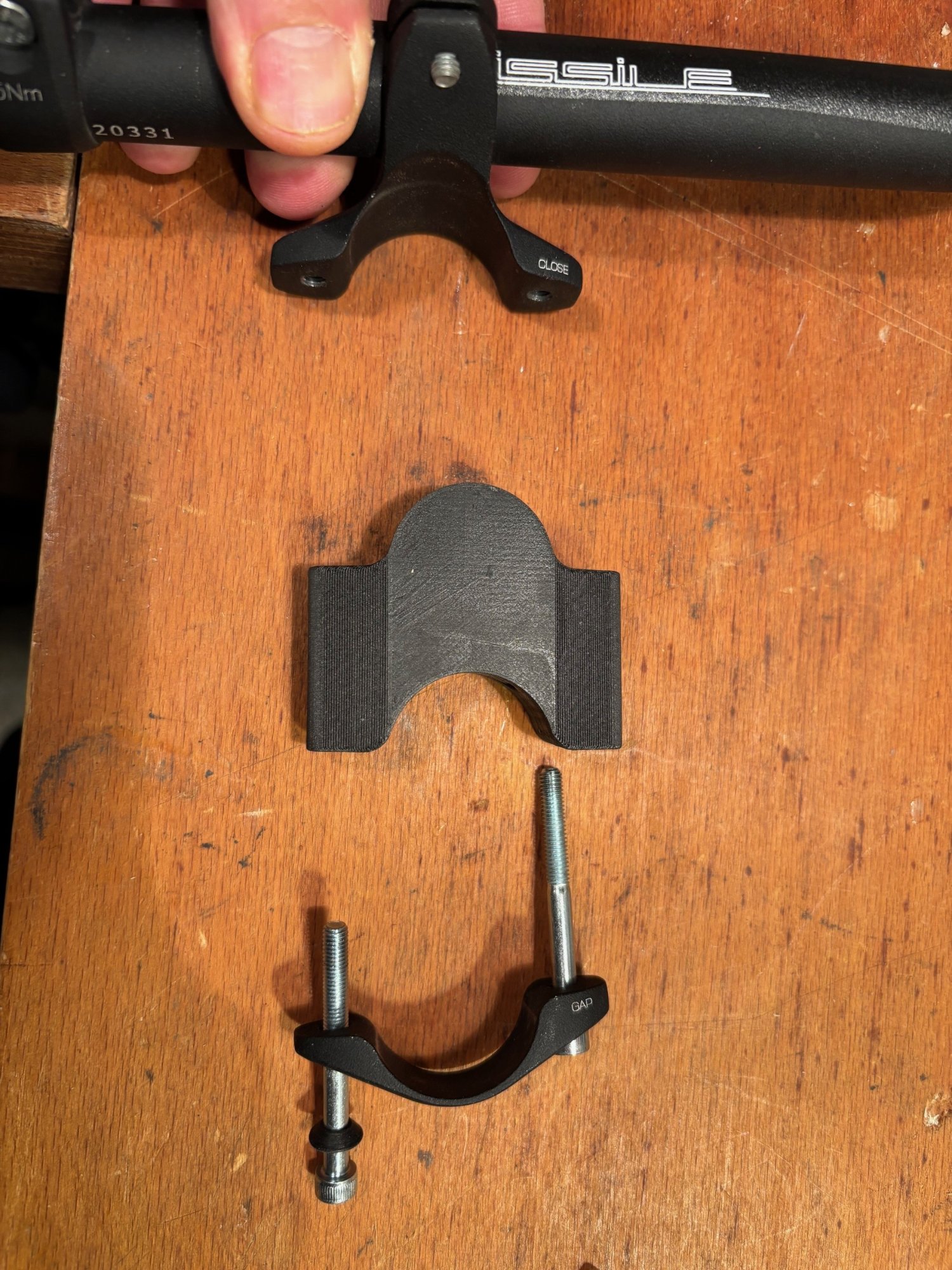

Ich zitiere mal meinen Beitrag von MTB-News aus 2021:
Ich hatte testweise von einem Kollegen einen Aufsatz von Decathlon. Der war eingeschränkt in den Verstellmöglichkeiten, ist also gleich wieder abmontiert worden.
Ich bin dann beim Missile AL von Pro gelandet. Einstellmöglichkeiten und Bequemlichkeit für mich super, aber:
Die Klemmung beim Pro erfolgt mittels 90° Senkschrauben. Das bedeutet, dass man gegenüber Senkschrauben mit Zylinderkopf eine Inbusgröße kleiner nehmen muss (M5-Zylinderkopf -> 4er Inbus, M5-Senkkopf -> 3er Inbus). Das ist leider nicht so dolle, da der 3er Innensechskant sich leicht runddreht. Ich habe mit mit speziellen konischen Unterlegscheiben beholfen, sodass ich dort, wo´s mir wichtig war, normaler Inbusschrauben verwenden konnte. Die restlichen Schrauben habe ich gegen hochwertige getauscht, was mir von beruflicher Seite einfach möglich ist.
Das mit den Schrauben ist etwas ärgerlich. Das würde ich beim nächsten Mal vermutlich anders machen.
Was bei den Aufsätzen immer ärgert: Die Höhenshims müssen extra gekauft werden. Und das zu wie ich finde horrenden Preisen. Ich habe mir meine mit dem 3D-Drucker hergestellt (Carbonverstärktes PA6) und das funktioniert bis jetzt super.
Mit den Shims kommt der Lenker hoch genug, dass man Oberlenker und Foodpouch problemlos nutzen kann.
Nach einigen Jahren Nutzung kann ich sagen: Funktioniert in der Form super für mich, klemmt gut und die Verstellmöglichkeiten sind für mich ausreichend. Das mit den Schrauben fand ich nervig, aber meine Lösung funktioniert gut, sodass mich da nicht weiter stört. Die Unterlegscheiben sind konisch und auch 3D-gedruckt
Hier noch ein Bild:
