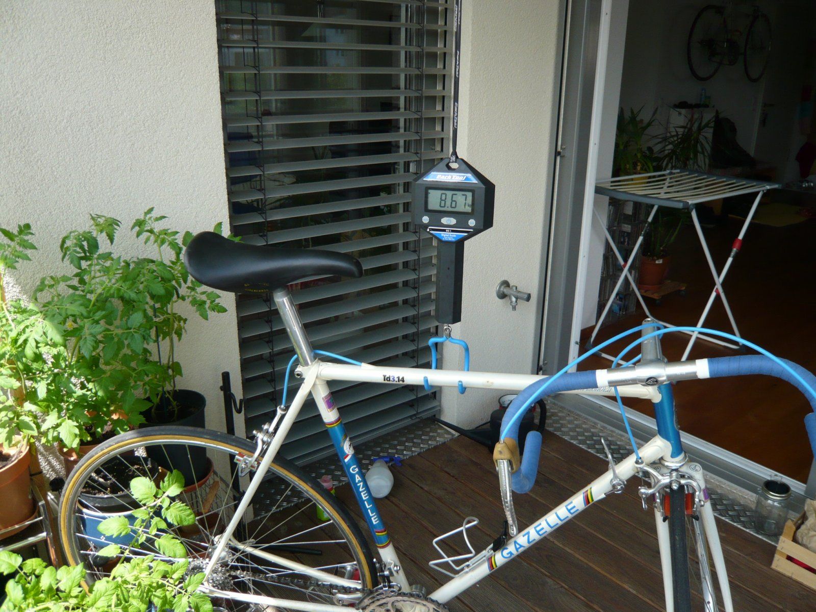

mit dem stahlsteuersatz eine erste interessante wägung, das habe ich ja heute schon mal gezeigt:
1m hebel war nötig:

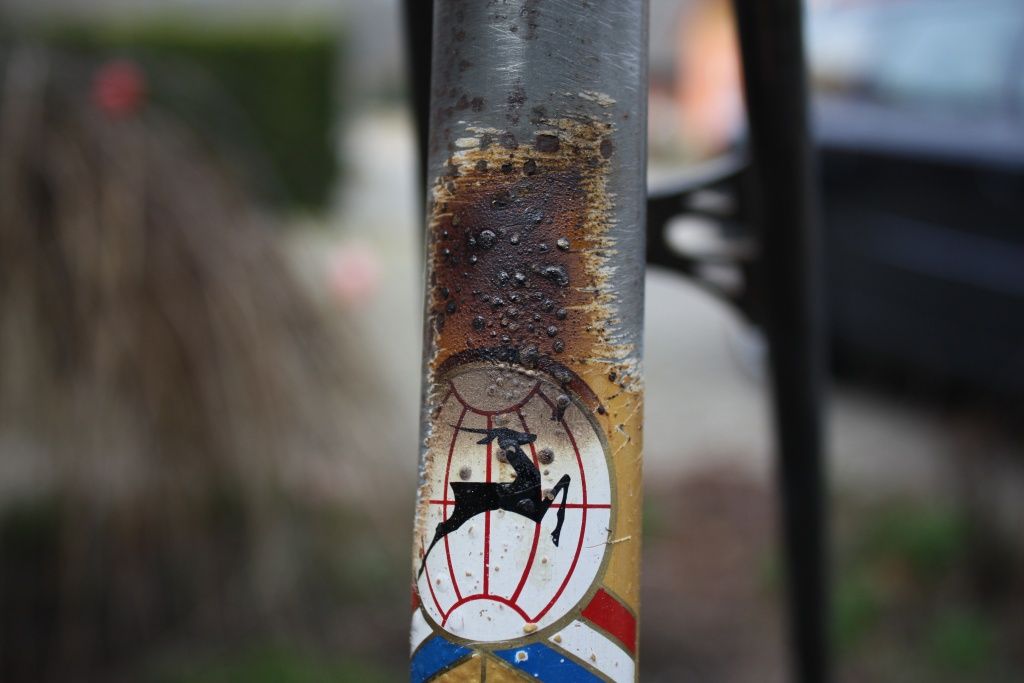

wie kann es anders sein - ich habe natürlich schon eine aufbauidee, aber als erstes werde ich den rost entfernen, fertan applizieren und mal gucken, wie dünn das oberrohr ist:eek:. das scheint mir die schlimmste und kritischste partie zu sein - abgesehen von irgendwelchen rissen, die ich noch nicht gefunden habe.

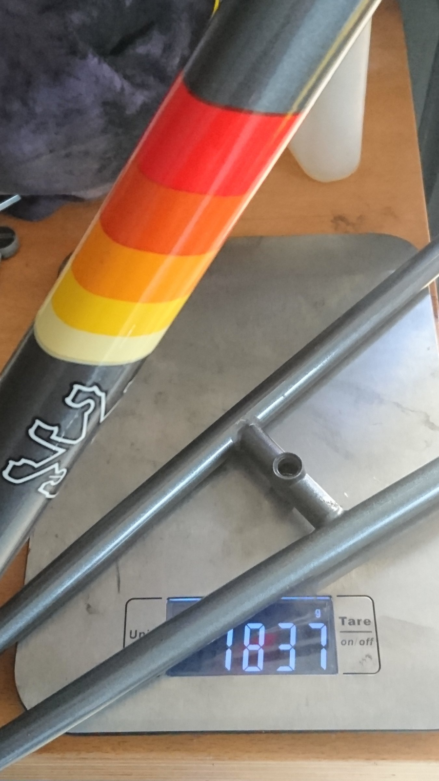

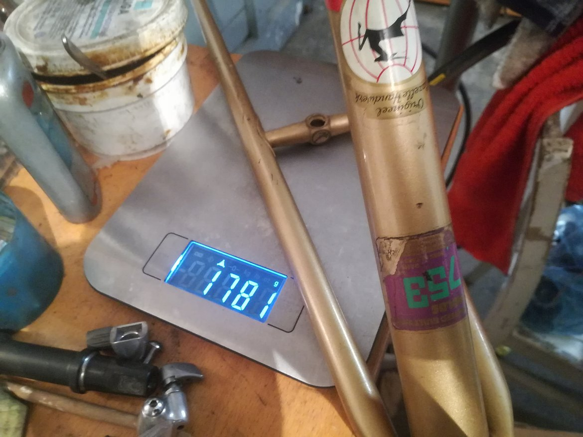

beide rh 61, beide in meinem besitz auf meiner waage.
das peugeot perthus pro gilt ja als leicht, weil die muffen mimimal sind, bremssteg ohne verstärkung an den kettenstreben, und z.b. sehr kurze muffenzungen.
also - wie haben die das in dieren gemacht???
Beim Peugeot ist doch sicherlich 753r verbaut ? Das ursprüngliche 753 war ja grundsätzlich leichter, da gab es ja aber auch wieder etliche unterschiedliche Varianten, ob metrisch etc.
Miss mal bitte die Rohrdurchmesser. Wenn man den Infos glaubt, ist der Original-753 metrisch und der 753R zöllig. Die Wandstärken werden wahrsch. gleich sein, aber die etwas dickeren Rohre machen den Peugeot vllt. die 50 g schwerer.
