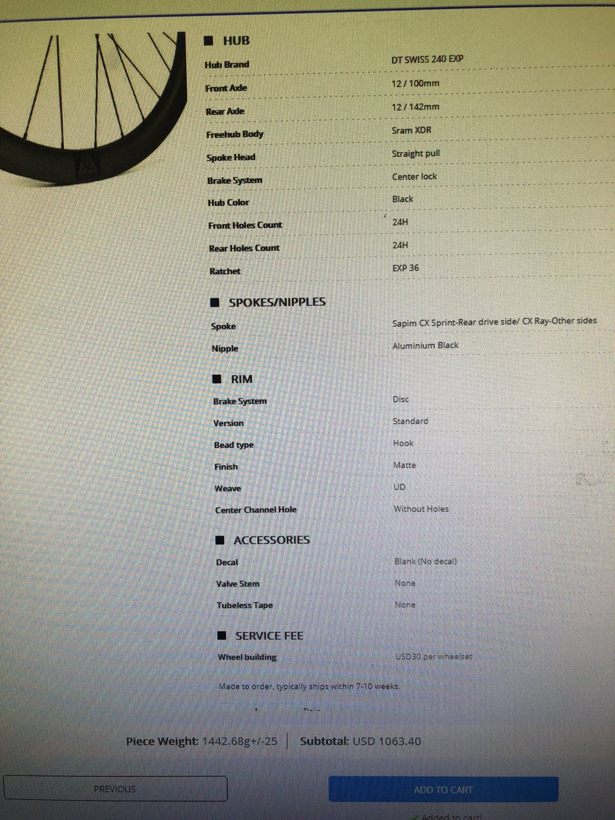

Light Bicycles: habe mal WR45 konfiguriert (im Anhang). Lange Lieferzeit. Preis etwas günstiger als die o.g.
Hat jemand weitere Ideen? Gibt es Erfahrungen zu WR45 Laufrädern von Light Bicycles? Im Netz finde ich überwiegend positive Einschätzungen zu Light.

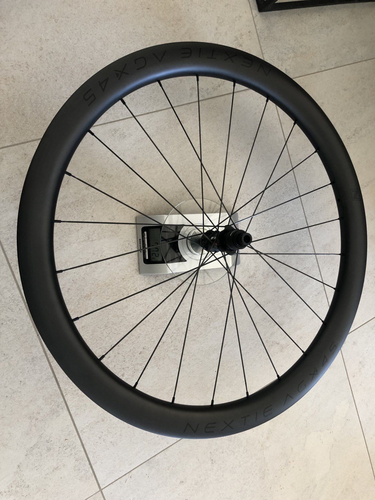

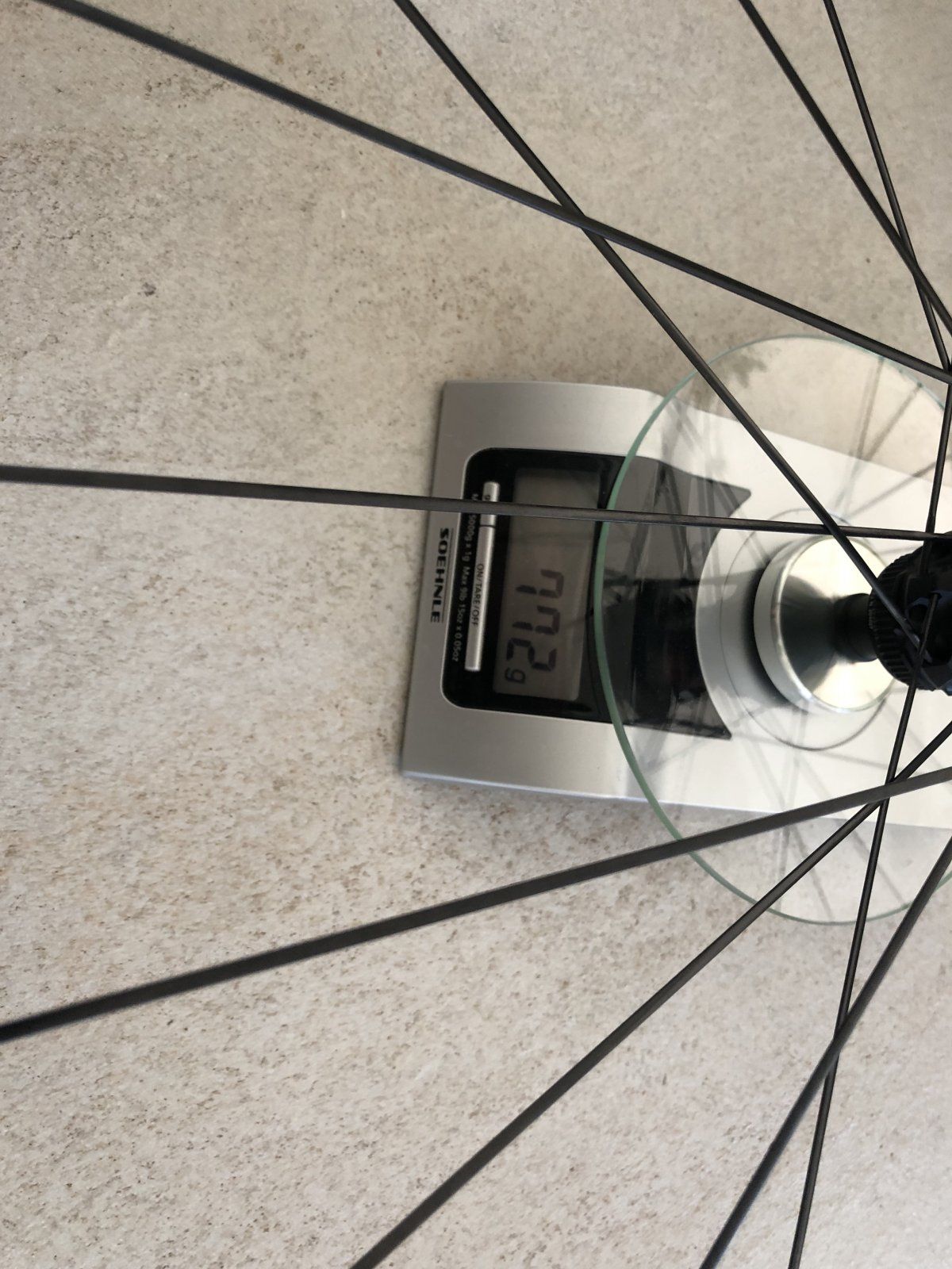

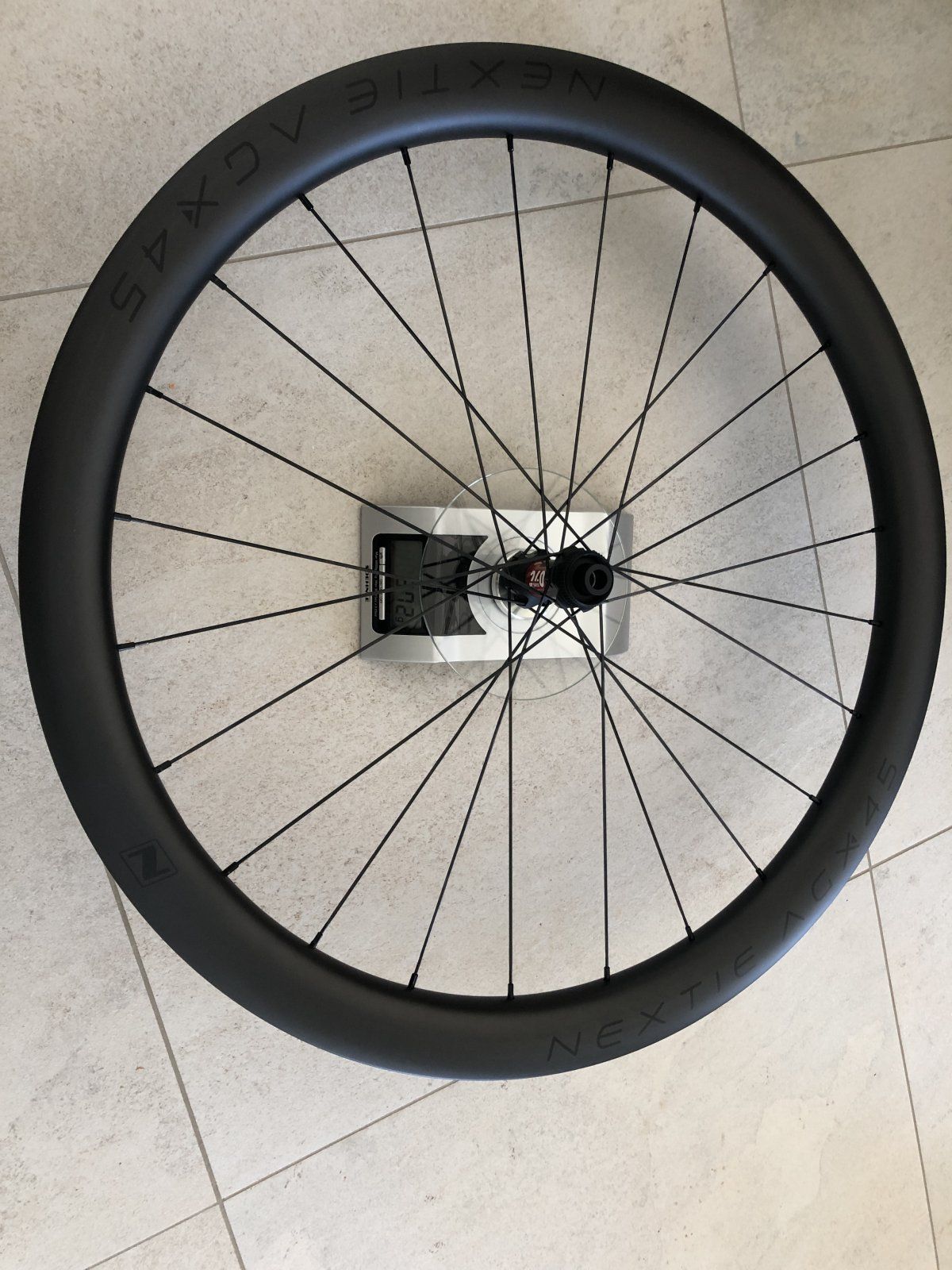

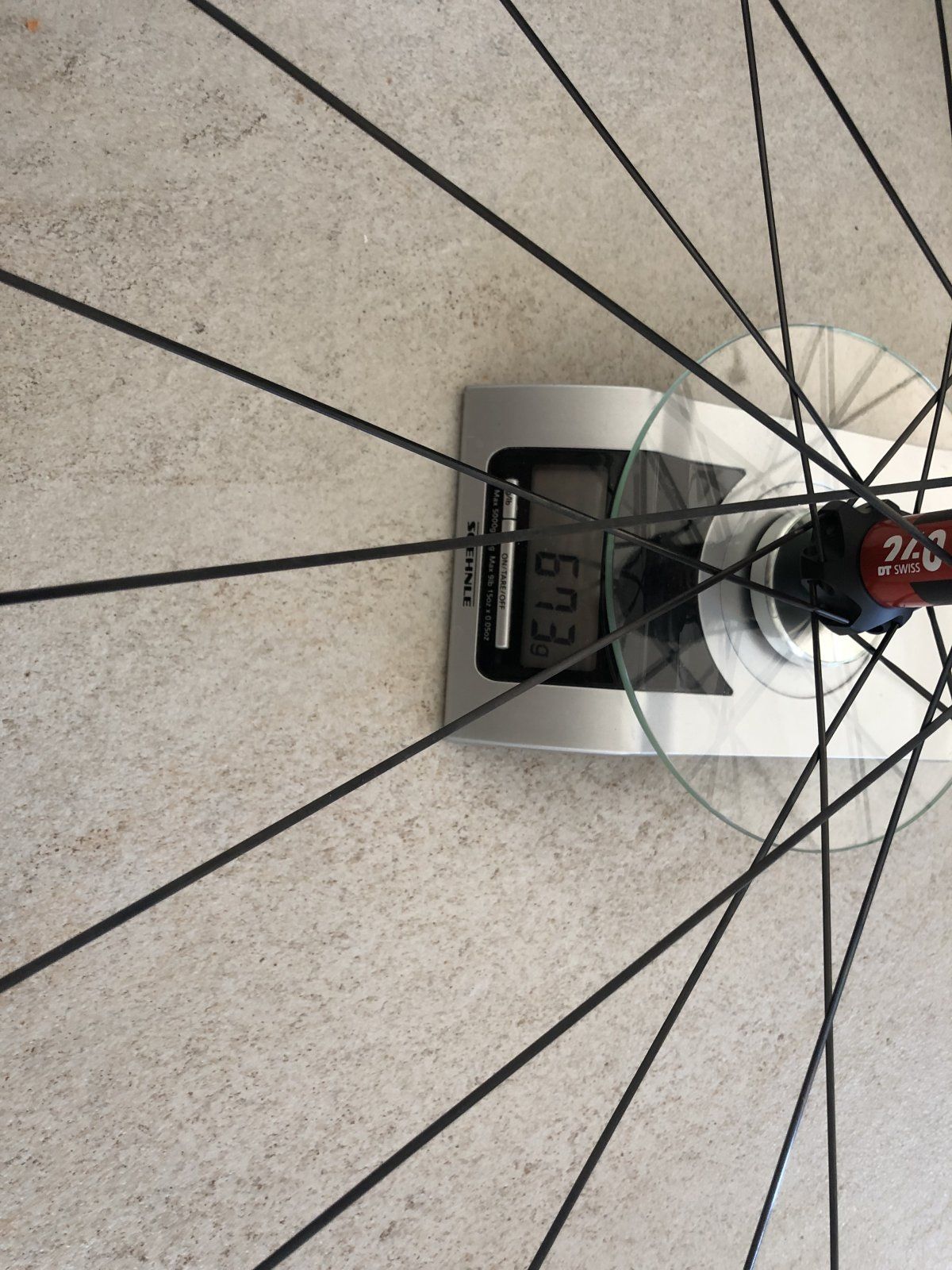

Danke für den Tipp. Die sind tatsächlich beim Preis/Leistungsverhältnis ziemlich gut. Aber am Gravel möchte ich lieber breitere Felgen fahren. Hab mir jetzt einen Satz mit Nextie AGX45 bestellt. Bin gespannt.
Darf man fragen, wo du dir den Satz Nextie Felgen bestellt hast, und zu welchen Konditionen?
Viel Spaß damit, 29 bzw. 30 Innenweite ist schon krass, aber da geht ja scheinbar der Weg hin. 👍🏻
Ist der LRS mittlerweile angekommen? Bist zufrieden? Hast uns ein paar Bilder?
Mfg

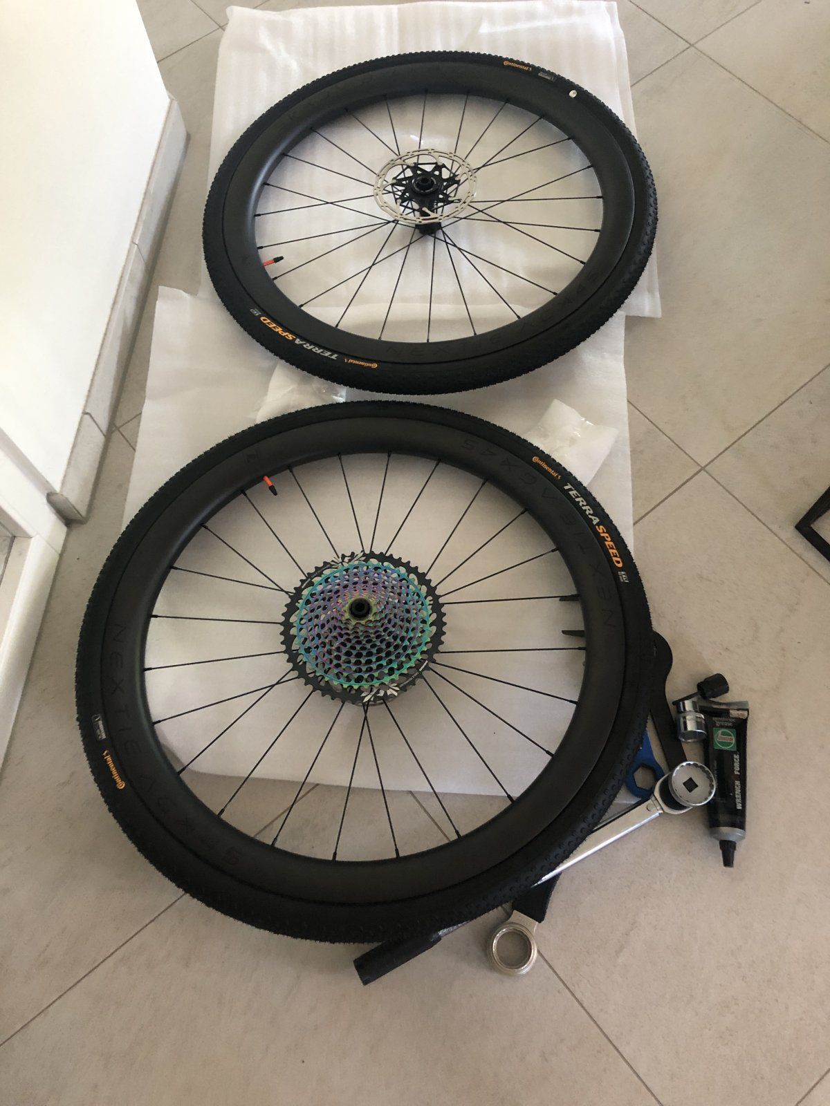

der LRS kam nach 4 Wochen (angekündigt waren 3-4) problemlos mit FedEx an. FedEx hat mir hinterher noch zollrechnung geschickt. Lief recht problemlos. Optisch und von der Verarbeitung macht alles einen sehr guten Eindruck. Leider habe ich mir den Oberschenkel gebrochen und konnte daher bis jetzt noch nicht wirklich testen. Ich kann gerne demnächst Fotos nachreichen. Bei der Montage hatte ich etwas Probleme. Vielleicht hat hierzu jemand einen Tipp noch.
Bin bisher DT Swiss GR1600 gefahren. Diese mit SRAM AXS Mullet (XX1 SW, GX Eagle Kassette und Kette). Der neue LRS hat XDR Freilauf, da ich alle 12x Optionen offen halten wollte. Habe eine neue XX1 Kassette wie von SRAM vorgesehen mit 1,8mm Spacer installiert. Habe damit dann Rattern in den 5-6 kleinsten Ritzeln. Habe den Freilauf gut gefettet und mit DrehMo Schlüssel angezogen. Schaltung funktioniert auch und es scheint nicht daran zu liegen. Der alte Antrieb ist ca 1500 km gelaufen. Frage mich, ob mit der Kassette was nicht stimmt oder einfach Kette schon etwas gelängt ist (nach Pedros Kettenlehre nicht sichtbar).
habe jetzt 3 Optionen überlegt:
1) fahren und gucken, ob es weggeht.
2) neue Kette drauf tun und gucken ob es weg geht.
3) alte Kassette auf neuen LRS und gucken, ob es doch am Freilauf oder Spacer liegt.
Ich hätte am ehesten zu 2,1 und 3 in der Reihenfolge tendiert. Was meint ihr? Umsetzen kann ich es wegen dem Bruch leider aktuell nicht. ;)
