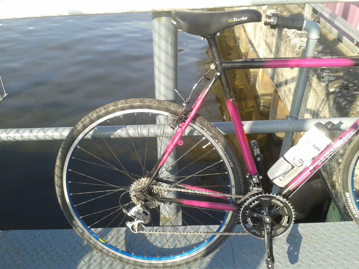

Ich habe eine Sugino Alpina/Cospea (Octalink) 3-fach und fahre sie 2-fach mit 46/34 und 2-fach Innenlager.

Meine Sugino Oktalink kann ich dreifach mit langen Lager und 2fach auf dem 110er LK mit 46/34 auch mit vernünftiger Kettenlinie fahren, die Variante 44/27 wäre dann eben (wie Sesselpupser schreibt) als Berg -oder Tal-Ziege Kettenlinei betreffend zu fahren.
