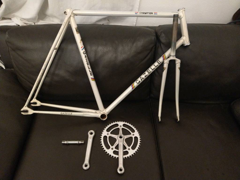

Nachdem mein Bob Jackson vorerst fertiggestellt ist und mir es die Klassikerausfahrt in Augsburg sehr angetan hat, wird es Zeit für das nächste Projekt :cool:
Ich habe feststellen müssen, dass größere Bahnrahmen wirklich sehr rar gesät sind, umso mehr freu ich mich über diese hübsche Gazelle (RH 58 c-t, OR 57 c-c) !
Laut Rahmennummer von 1979, wurde sie gerade vom Fixie-darsein erlöst und wird wieder auf die Bahn gebracht!
Die Teile die nicht so leicht zu demontieren waren sind auch noch original! Campagnolo Pista Kurbel mit 144er Lochkreis und 52er Kettenblatt, Campagnolo Pista Innenlager und Campagnolo Pista (?) Steuersatz!
Man sieht dem Rahmen jedoch an, dass er gebraucht und auch ein bisschen missbraucht wurde. Es gibt einige unschöne Stellen und mal wieder Probleme mit der Sattelklemme! Da komme ich um Ausfeilen nicht herum... @ollio `s https://www.rennrad-news.de/forum/t...tur-und-wiederaufbau-endergebnis-s-13.129886/ Thread hat mir da jedoch Mut gemacht, das ist bei ihm auch wieder geworden!
Der Wunschaufbau würde umfassen:
Cinelli 2a Vorbau in ca. 100 mm Länge, Cinelli 67 Lenker, Super Record Sattelstütze in 27,0 (Sollte ursprünglich gepasst haben ???) und Cinelli Unicanitor Sattel
Ein Campagnolo Pista Hochflanschlaufradsatz hat sich heute schon auf den Weg zu mir gemacht
Farblich wird das ganz langweilig und klassisch Perlmut und Schwarz werden ;)
Wenn ich sie geputzt und versiegelt habe gibt es mehr Bilder!

So, Steuersatz ist gewartet und ich habe versucht den Riss aufzufeilen
Vorher:
Nacher:
Leider ging das echt nicht so einfach wie gedacht und der Lack hat ziemlich gelitten :confused:
Sieht auf dem Bild aber schlimmer aus als in echt.
Soll die "Entlastungsbohrung" noch größer oder reicht das so? Ich denke den Riss hab ich komplett weggefeilt...
Die Entlastungsbohrung würd ich noch ne Nummer größer wählen und vor allem etwas unterhalb (3 mm) der Muffe setzen.
Die leichten Lackkratzer sollten mit Politur wieder verschwinden.

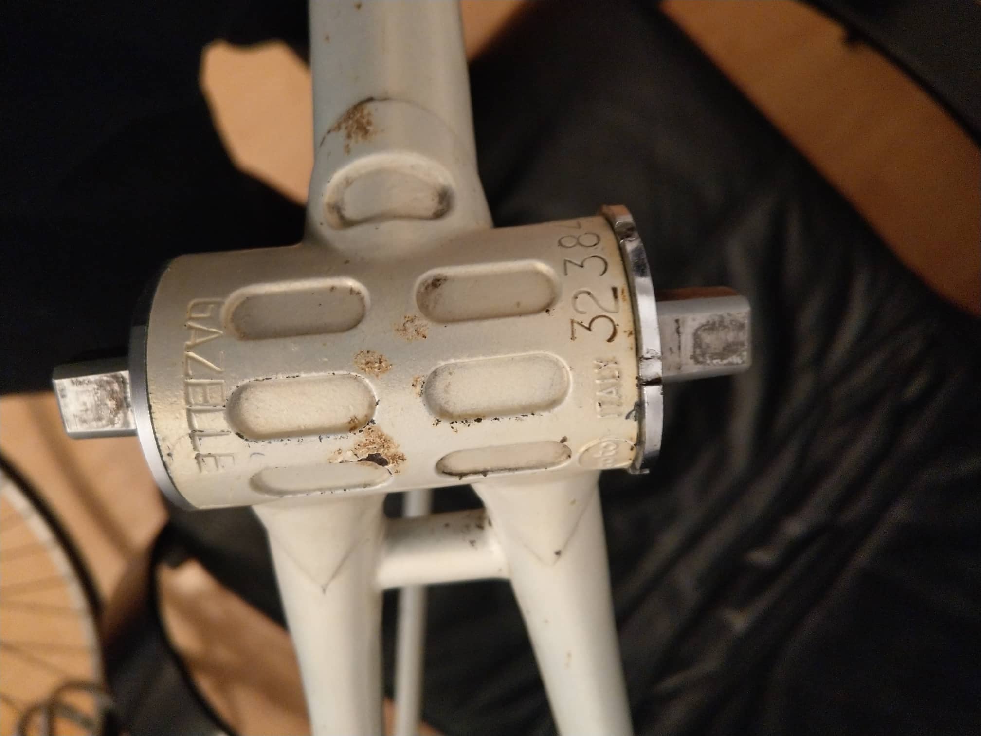

Campagnolo Ausfallenden
Was hat es hier mit der 73 auf sich?
Und für was ist der kleine Metallstift? (ich hoffe man kann ihn einigermaßen erkennen?)
Das sollte ein Nagel sein. Damit wurde normalerweise vom Rahmenbauer das Rohr für das Löten in der Muffe fixiert.
Auf meinem ehemaligen Gazelle AA-Frame fand sich die 73 auch auf der oberen Steuerrohrmuffe. Ich hatte dahinter eine Weile den Winkel der Muffe vermutet (was auch recht naheliegend wäre), aber ein Nachmessen hat das nicht bestätigt...
