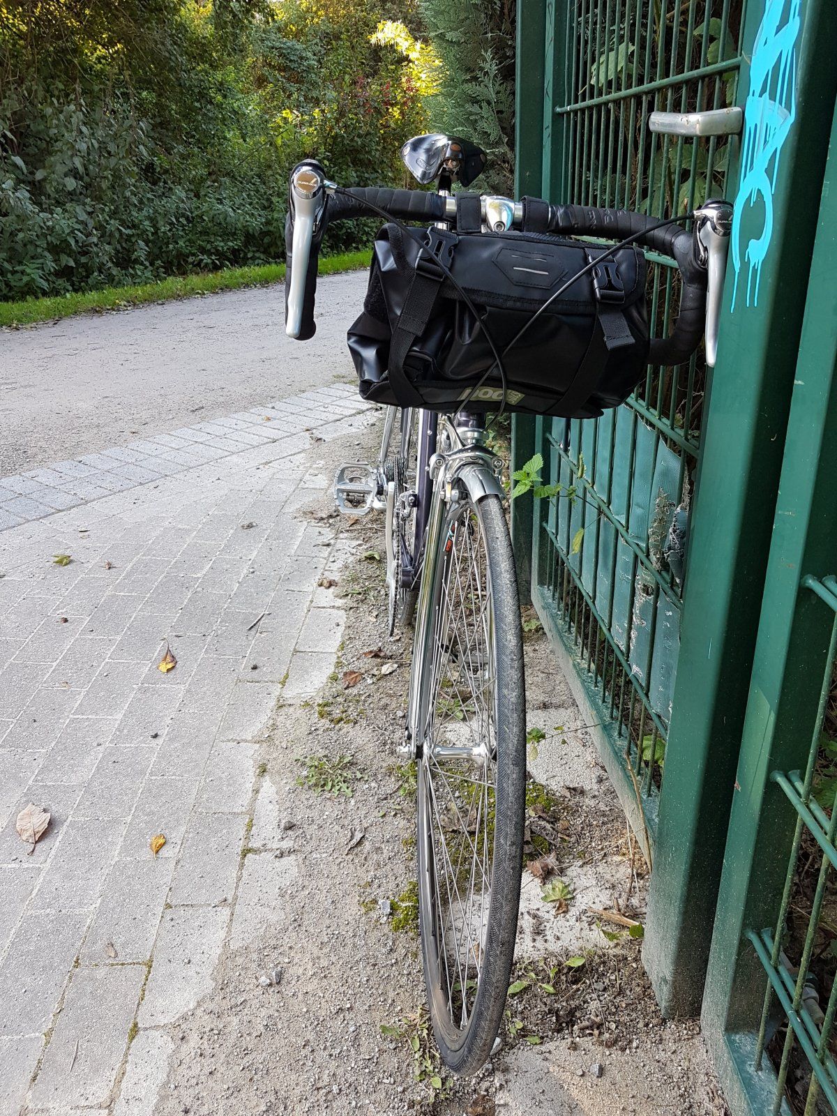

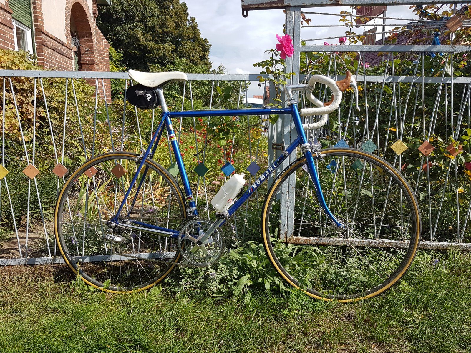

Wolber TX Profil, 13mm Maulweite.
Bin ich gefahren mit Veloflex 25mm und fahre aktuell mit Vittoria 25mm.
Ebenfalls 25mm
Da ist nichts schwammig.
