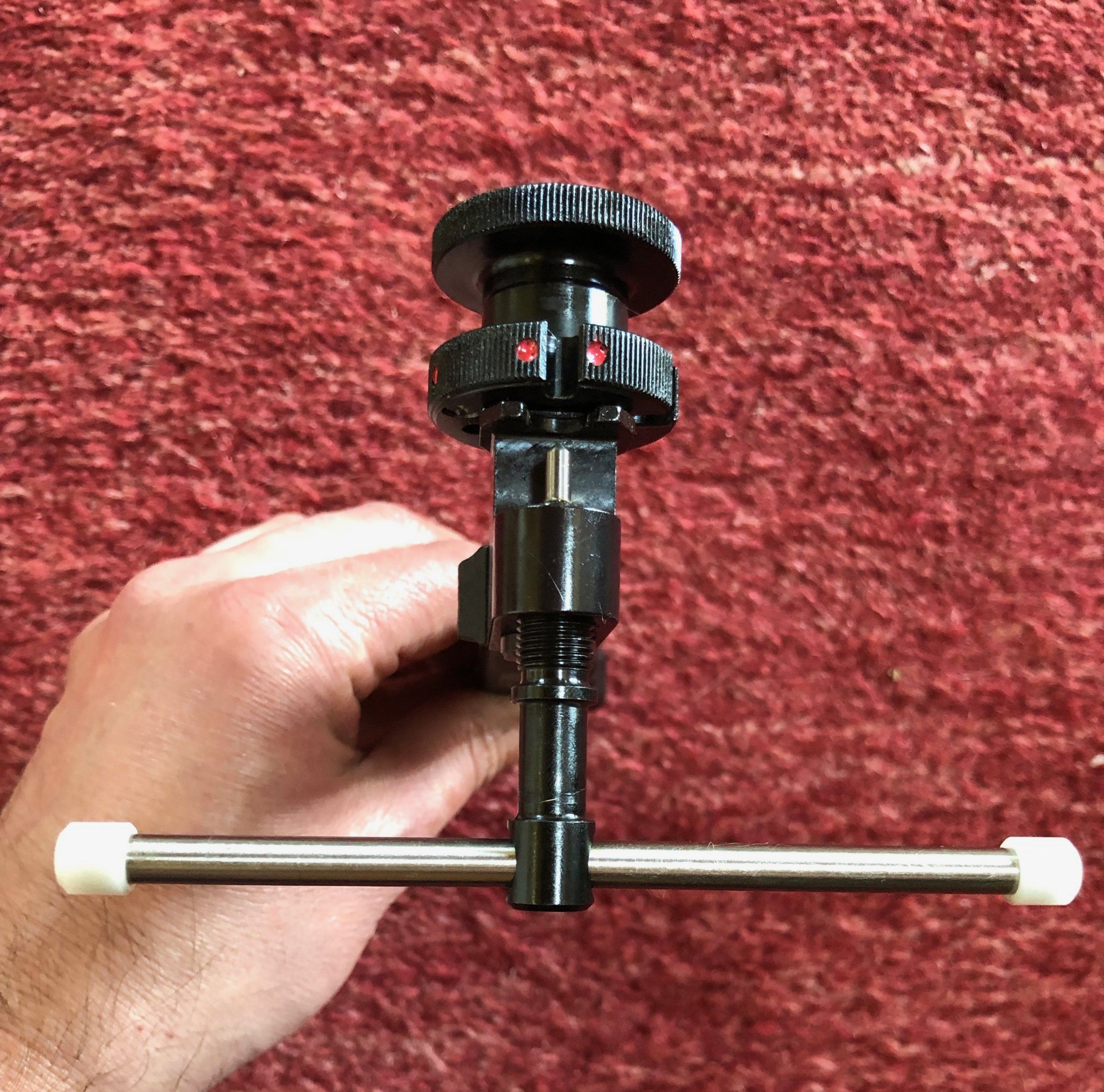

Und hier liegt das Problem: Ich benutze zu Montage den Rohloff Revolver 3. Das Kürzen ging noch ohne Probleme, die spezielle Verschluss-Lasche, woran das Etikett hing, ist noch dran. Ich versuche auch gemäß der Anleitung, die Niete von innen nach außen in die Kette zu treiben. Die Kette wird im Rohloff festgeschraubt. Und auch der Bolzen des Rohloff (ich benutze sehr wohl die Spindel mit den weißen Kappen!) trifft gerade auf die Niete. Die Außenlasche wird von rechts kommend in den Rohloff eingespannt.

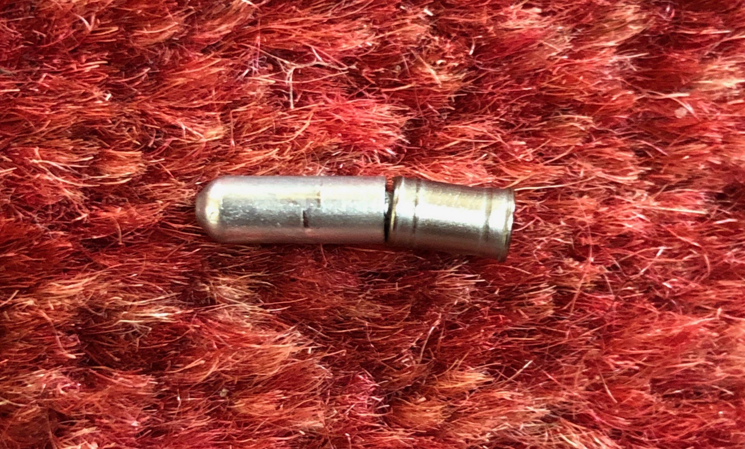

Aber beim Reindrehen biegt sich die Niete nach unten weg. Ich habe schon zwei Nieten zerstört. Nicht witzig! Die Dinger sind auch schwer zu bekommen.
Gemäß der Abbildung habe ich den Rohloff so eingestellt:
Wo liegt der Fehler?

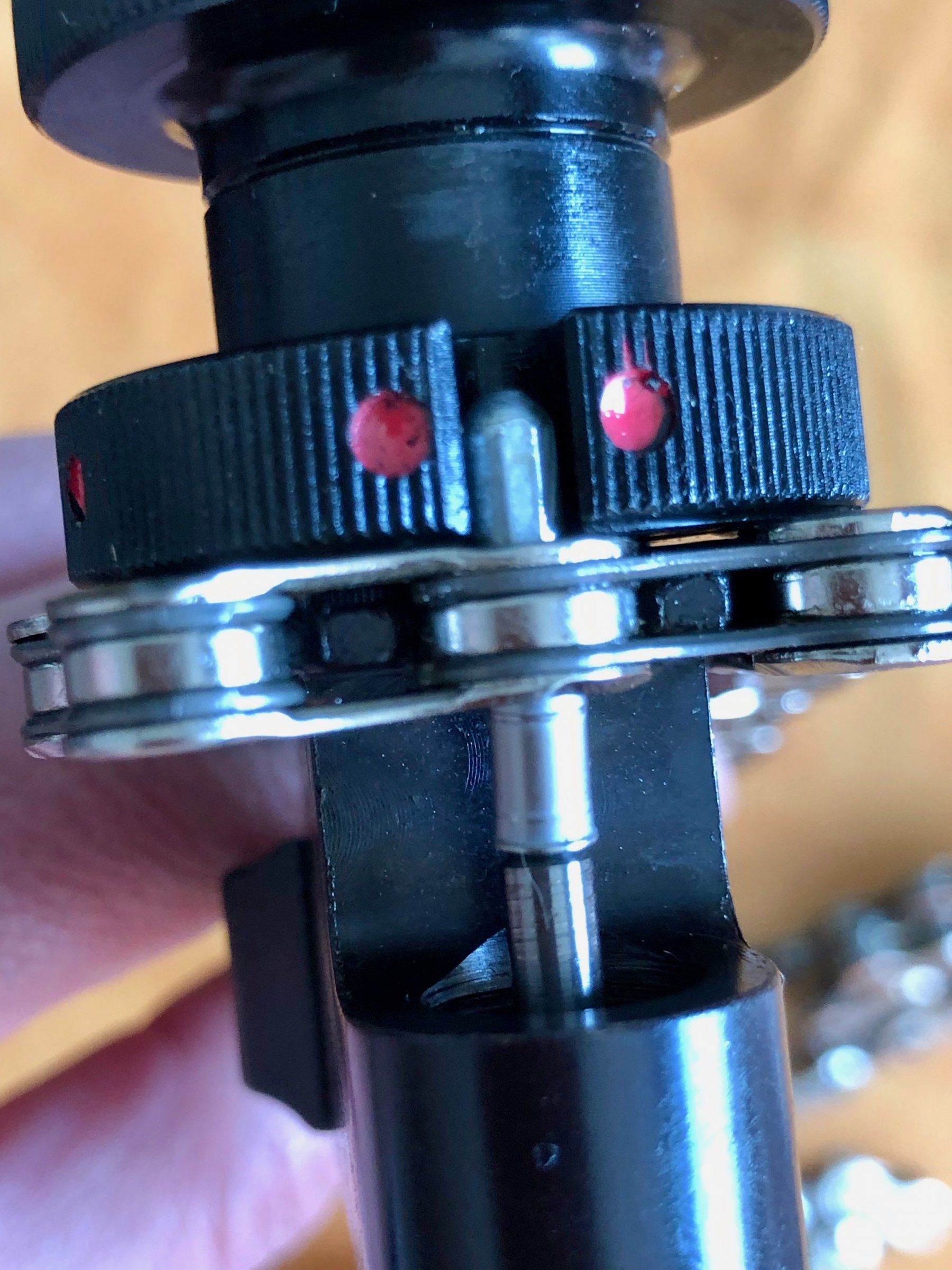

Hier zusätzliche Fotos. Der aufgesetzte Verlängerung wird noch ordentlich durchgeschoben. Geht es an die eigentliche Niete, verkantet diese!
Ich weiß nicht weiter. Zumal ich schon X Shimano-Ketten montiert habe!

Sieht auf den Fotos so aus, als ob Niet und Stift nicht auf einer Ebene liegen, als ob die Kette nicht tief genug im Halter sitzt.
Oder wird die Kette erst beim Nietversuch raus gehoben?
Kann sein, dass die Bohrung in der Lasche beim ersten Fehlversuch gelitten hat, und dadurch jeder weitere Versuch zum Scheitern verurteilt ist.

Ich lege die Kette m.E. schon sorgfältig in den Nietendrücker und ziehe sie dann fest. Das Problem ist: Wenn die Vernietung einmal gescheitert ist, kann die Kette in die Tonne. Denn laut Campa ist nur die eine besondere Lasche zur Vernietung geeignet. Und solche eine Record-Kette kostet 40 €!

Das Problem bei dem Ding ist, dass der Niet relativ viel Kraft benötigt, um durch die Kette geschoben werden zu können. Wenn die Kette nur lose im Werkzeug liegt, drückt man mit dem Niet die Kette aus der Aufnahme, der Niet verkantet und bricht.
Du hast, nur nebenbei, -zig Versuche frei. Du brauchst "nur" einen neuen Niet. Wenn der nur vorher abbricht, dann hast Du die Lasche auch nicht beschädigt.
Ich drücke die auch mit dem Rohloff Revolver durch. Man muß beachten, dass die Kette richtig in der Aufnahme sitzt und Du mußt die wirklich ziemlich fest schrauben, also nicht nur ein wenig gegen halten lassen. Die Kette darf sich nicht bewegen.

Du hast - wie auf Deinem Foto "IMG_1744 2" mit Aufsicht von oben dokumentiert - die Kette falsch herum in den Revolver eingesetzt!
Beim Verschließen / Vernieten / Einsetzen des "Superlink" Stiftes müssen gem. Anleitung (Abb. 7) von Rohloff
die Außenlaschen der Kette nach rechts weisen - auf Deinem Foto weisen die Außenlaschen nach links
(Drehspindel zeigt auf Deinen Rumpf und die Rändelmutter zum Festklemmen der Kette weist von Deinem Körper weg):
Darüber hinaus gilt zum Festklemmen der Kette das von lagaffe Gesagte!
