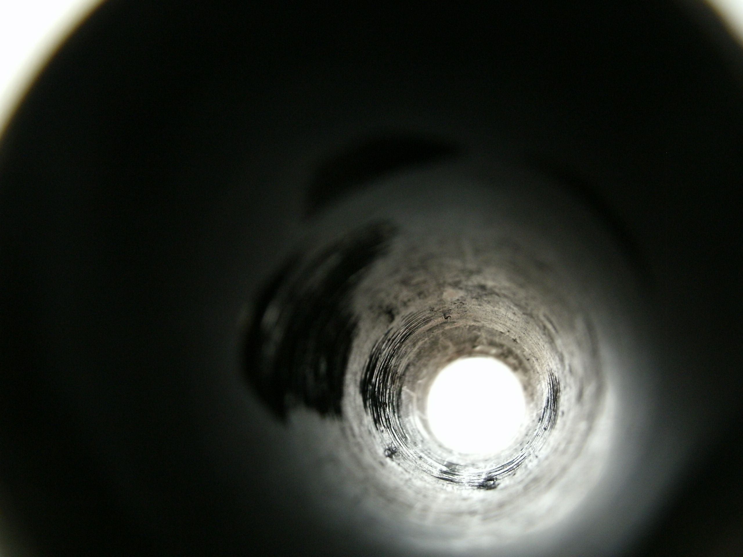

Mein Kompliment für den Sachverstand! Genau das könnte es gewesen sein. Der Schaft ist auf der Innenseite bis zu einer Tiefe, die typischerweise ein Vorbau erreicht, an mehreren Stellen "abgerieben". Alle anderen Gabelschäfte, in die ich gerade mal gefühlt habe, sind vollkommen glatt. An einer professionellen Gabelverlängerung führt also so oder so kein Weg vorbei.

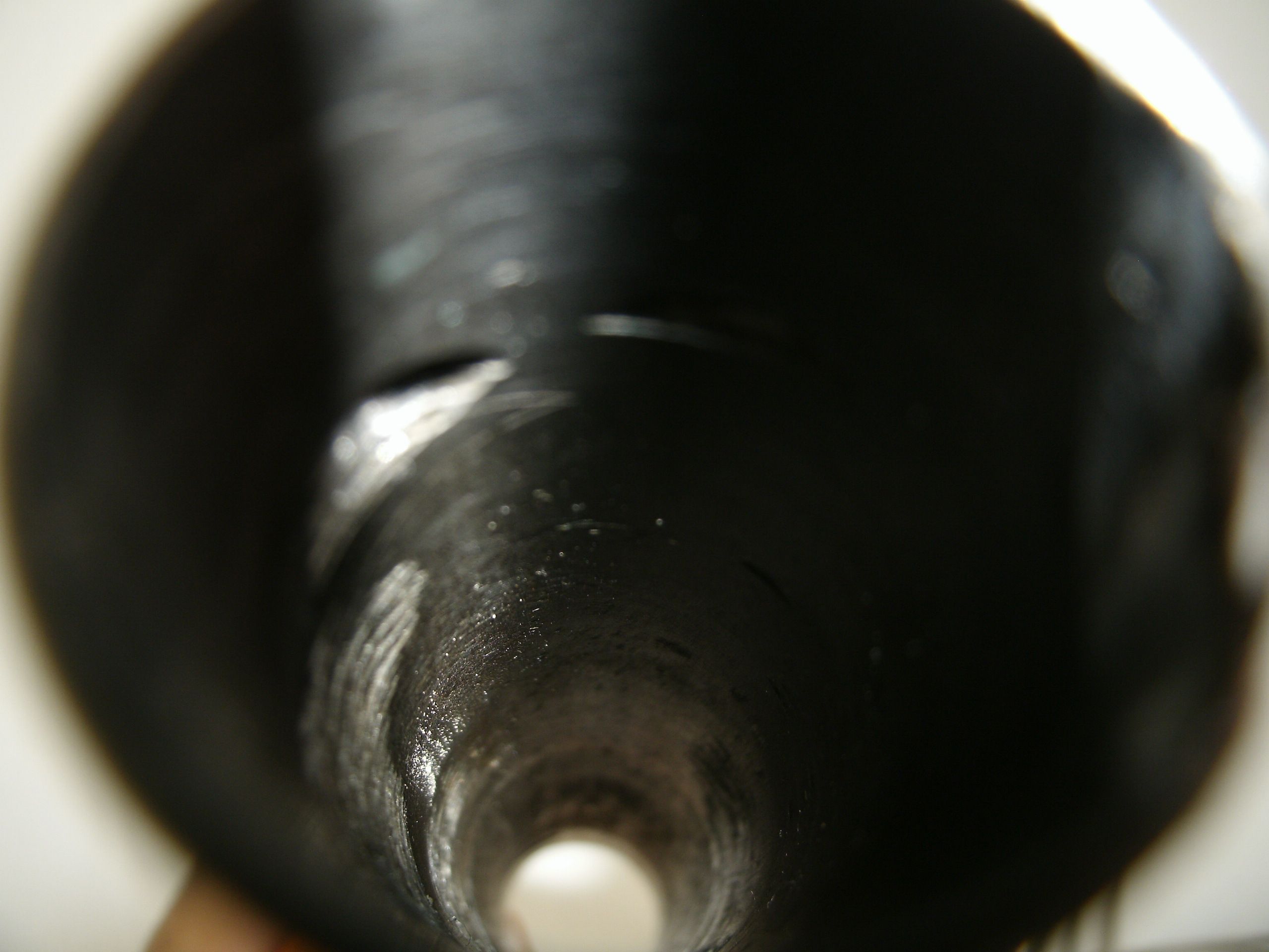

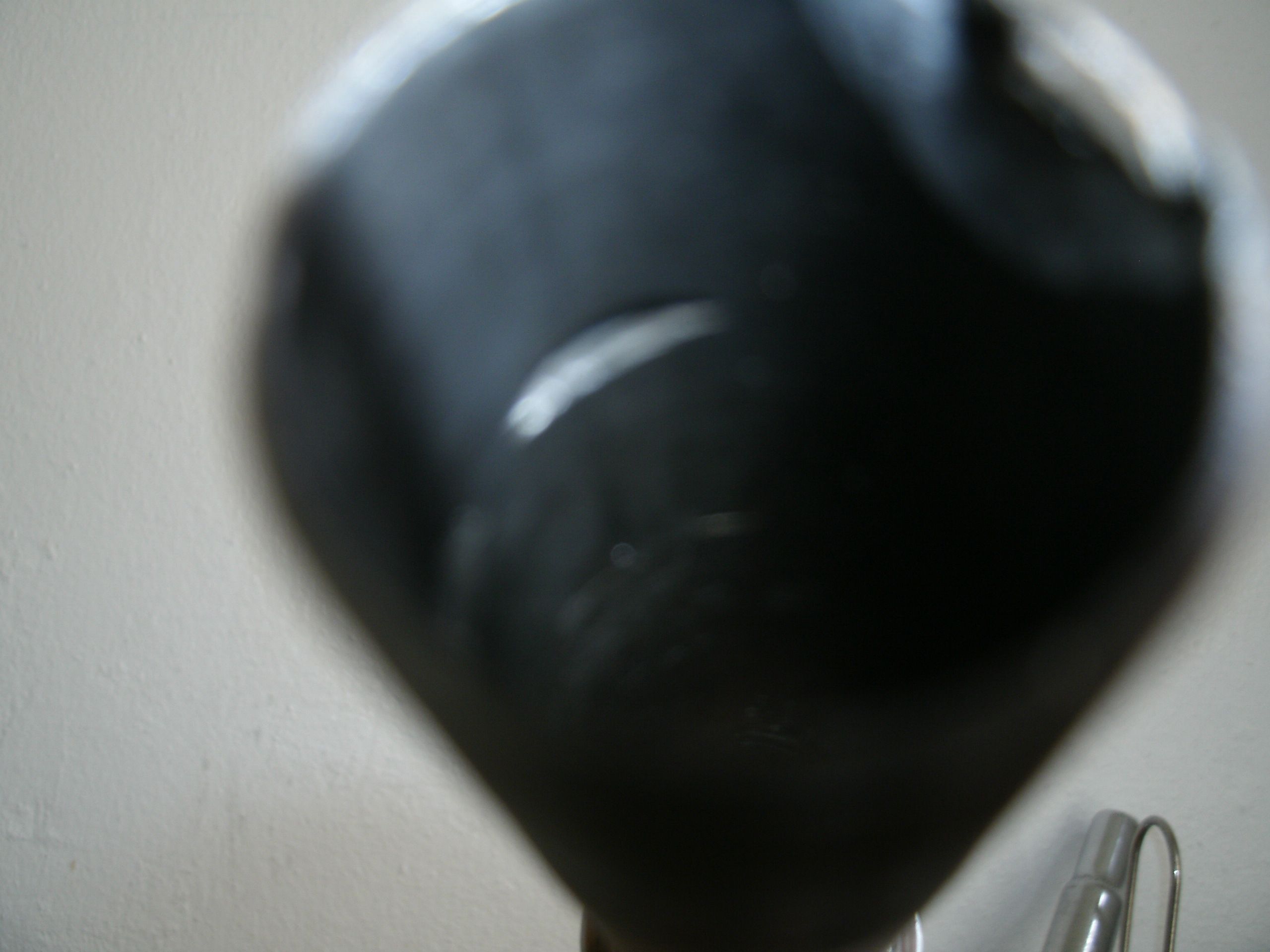

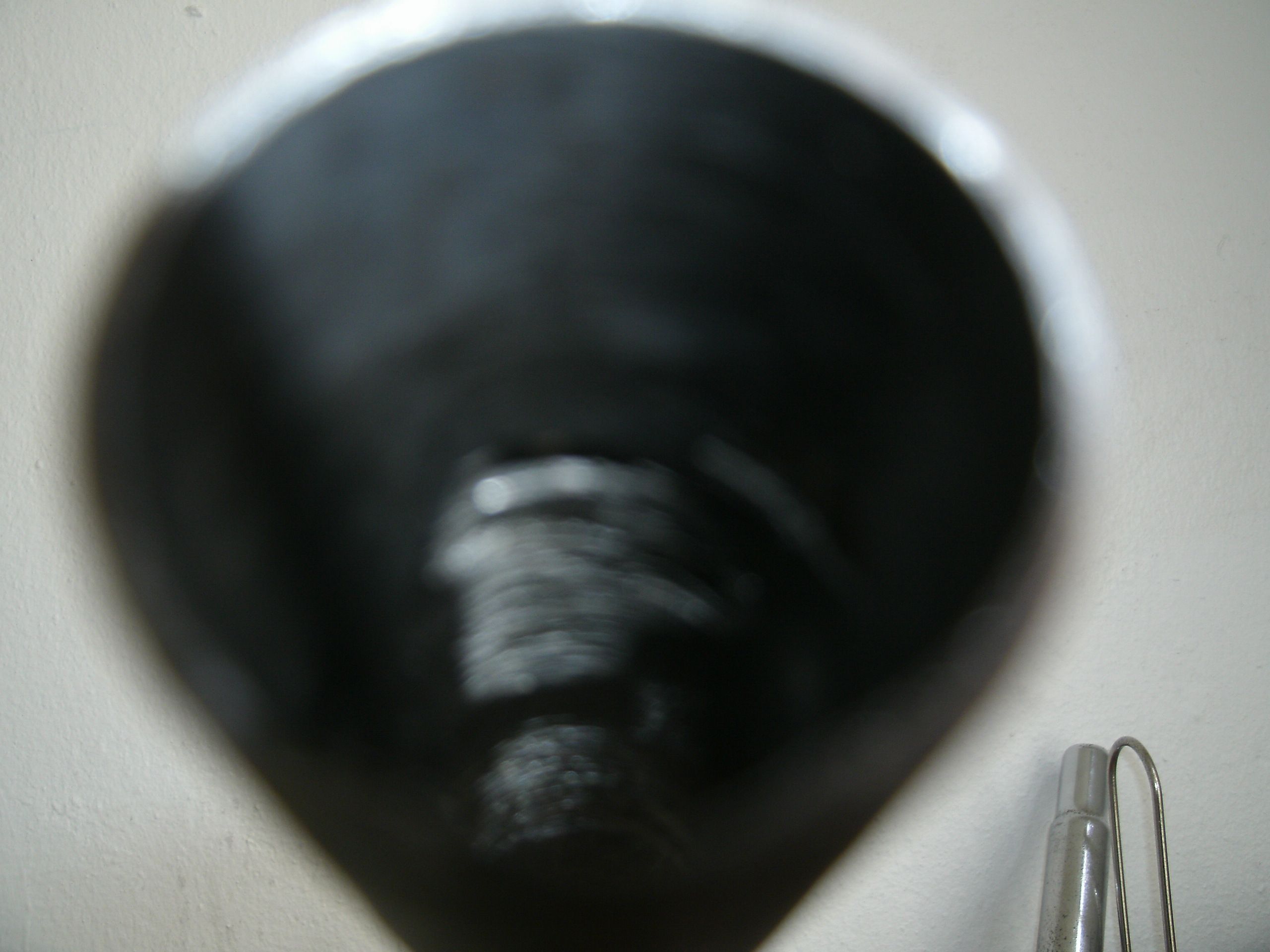

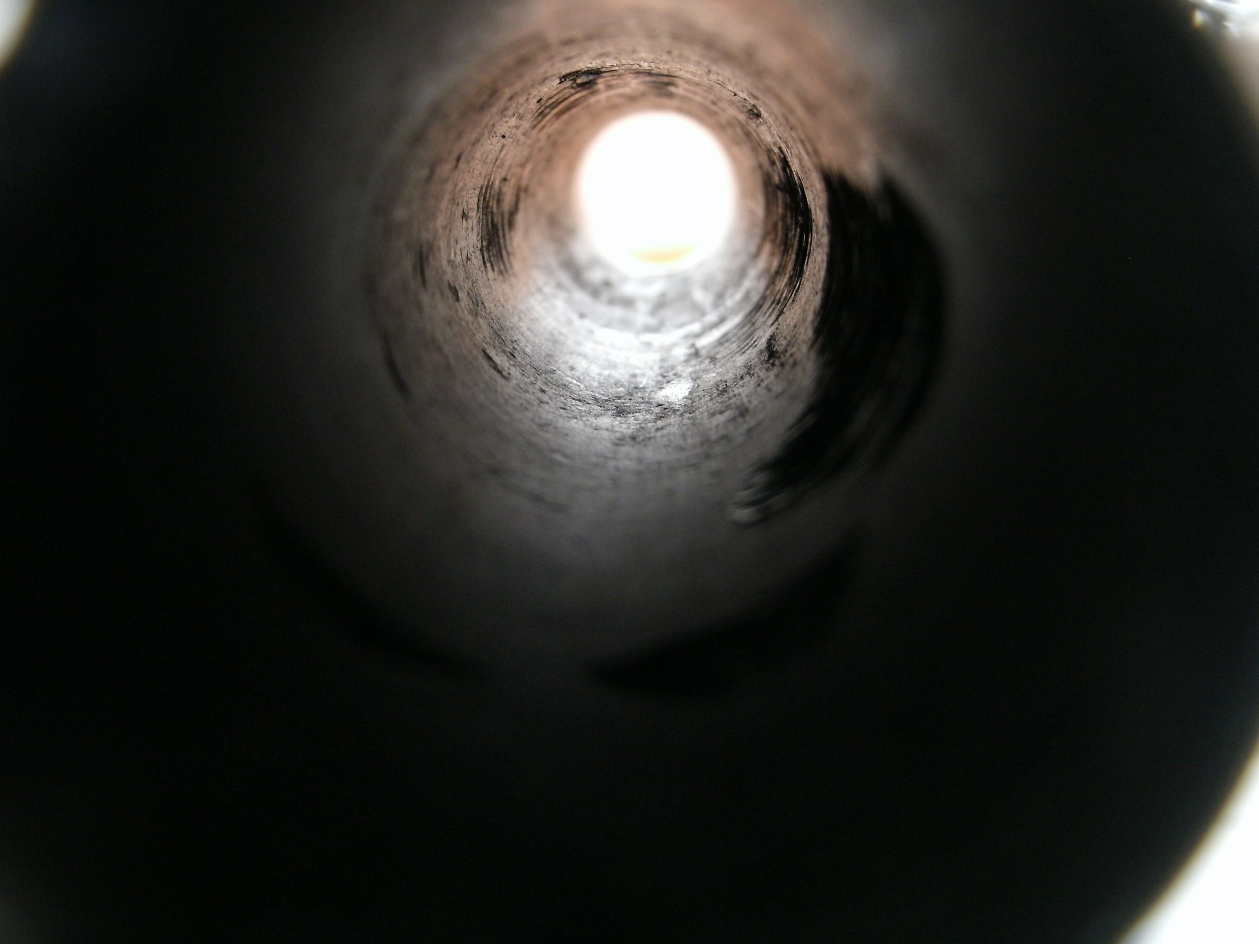

Vielen Dank für den Beitrag. Was den Gabelschaft angeht, bin ich allerdings längst davon überzeugt, dass das mit einer einfachen Ausfeillösung nicht zu retten sein wird. Und ein gutes Gefühl hätte ich schon gar nicht dabei. Bridgestone RS 800 könnte nämlich durchaus richtig liegen. Es sieht für mich so aus, als habe da jemand im Schaft rumgefräst und unvorsichtigerweise Material abgetragen. Und zwar nicht nur an der bereits gezeigten Stelle. Der Schaft könnte also entweder nicht mehr genug Fleisch haben oder diverse Sollbruchstellen aufweisen. Mir ist das zu riskant.
Es folgt der Versuch, das in Bilder zu fassen. Leider ist meine Kamera mit solchen Aufnahmen überfordert, aber man sieht hoffentlich, was gemeint ist.
Oh shit, der Gabelschaft sieht von innen wirklich übel aus. :confused: ... Ok, das Teil ist knülle. Wie christiancarbon vorgeschlagen hat, einschicken, einkürzen und verlängern lassen.
Oh je, der hat's hinter sich...
Yepp, da sind wir alle einer Meinung. Ich habe die Beiträge von JUR und marcfw mal als klare Empfehlung für eine (mehr oder weniger) lokale Lösung aufgefasst und vorhin kurz mit Meister Stammel telefoniert. Er würde den Auftrag, so, wie ich ihm die Sache geschildert habe, annehmen und klang zuversichtlich, dass sich der Schaft, ohne den Lack zu zerstören, kürzen und wieder verlängern lässt. Das stimmt mich doch schon mal optimistisch. :)

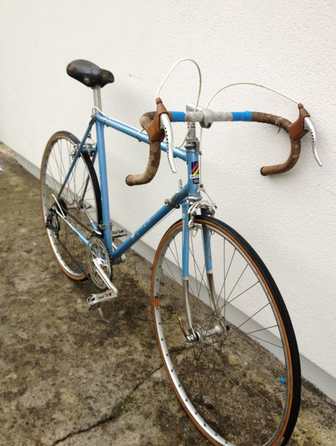

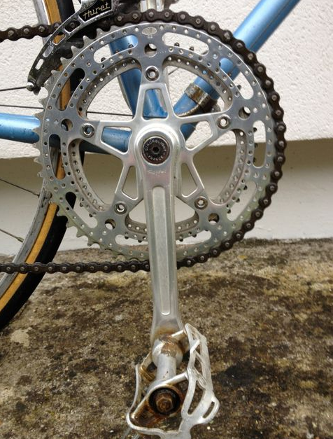

Tja, gute Frage. Ich hätte ja schon einen Organspender in Aussicht. Der dürfte insgesamt etwas jünger sein, könnte aber dabei helfen, dem PX10 eine Abmagerungskur zu verpassen.
Allerdings muss ich erst noch herausfinden, in welchem Zustand sich die Anbauteile befinden und ob das Ding nicht selbst extrem erhaltenswürdiges Material ist. Es muss erst noch eintreffen.
Ich vermute ja einen fremdgelabelten Franzosen darunter, ein Gitane vielleicht?
Schermata 04-2456410 alle 16.59.18.png Schermata 04-2456410 alle 17.00.05.png Schermata 04-2456410 alle 17.09.15.png Schermata 04-2456410 alle 17.09.40.png Schermata 04-2456410 alle 17.01.22.png Schermata 04-2456410 alle 17.02.03.png Schermata 04-2456410 alle 17.03.10.png Schermata 04-2456410 alle 17.04.20.png Schermata 04-2456410 alle 17.04.58.png Schermata 04-2456410 alle 17.05.45.png
Wenn man den Gabelschaft betrachtet, erscheint es mir am sinnvollsten, gleich einen neuen anzulöten und neues Gewinde draufzuschneiden (am besten BSA?).
Lass die Gitane ganz, ist doch ganz nett.
Ich würd' das Gitane auch komplett lassen - das ist einfaches, aber ordentliches und hübsches Rad, zudem offenbar in Deiner Rahmengröße, wenn ich das richtig sehe. Und ausgerechnet die Anbauteile sind ja vom Zustand her auch nicht wirklich umwerfend gut erhalten ... Da werden sich sicherlich geeignete andere Teile finden lassen, zumal ja Peugeot wohl immer eher mit Simplex "verheiratet" war als mit Huret.

Ihr alten Liebhaber. :) Um das Gitane muss man sich keine Sorgen machen. Wenn es sich wirklich als noch fahrbar, gut und erhaltenswürdig erweisen sollte, wird es ganz sicher nicht geopfert. Ich arbeite zwar gern nach dem Organspender-Prinzip, aber was schützenswert ist, wird auch geschützt. Es dürfte mir 1-2cm zu hoch und zu lang sein, aber das lässt sich ja ausgleichen. Seid Ihr eigentlich sicher, dass es ein Gitane ist? Die Ausfallenden sehen irgendwie untypisch aus. Und vorne steht sowas wie "Moser" und "Fabrication Française" drauf. Auch die Decal-Reste lasen sich in Gänze wohl Moser. Könnte natürlich auch ein Händler mit französischen Zulieferern gewesen sein.
Die Schaltgruppe ist übrigens eine sehr leichte Huret Success Titanium. Auf die war ich auch in erster Linie scharf.
